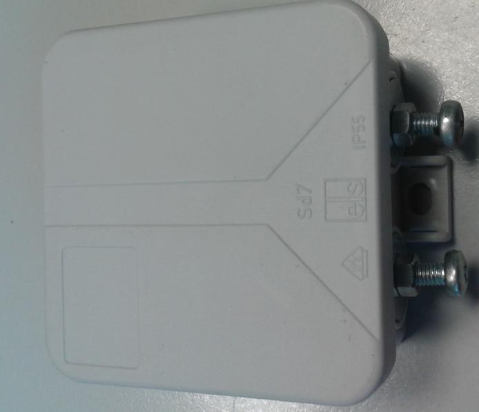

So, leider habe ich keinen vorgebauten Sensor mehr, die wir in den Schächten nutzen. Hier aber mal ein Beispiel, wie wir Wassereintritt-Meldung an einer sensiblen und vielfach begangenen Stelle mittels Edelstahl-Bodenschienen realisiert haben. Die gibt es als Teppichabschlußleisten, sind gewölbt und schaffen damit keine Stolpergefahr. Nur mal so als kleine Idee.
Nicht zu sehen, weil in der Zwischendecke verbaut, sind Kemo-Modul und Wählgerät.
EDIT: Ha !! Doch noch einer da. Schlicht zwei Edelstahlschrauben, eine Abzweigdose und das dann in gewünschter Detektionshöhe an einer wie auch immer gearteten Stange (wir haben einfach Kabelrohr genommen...) in Deinem Schacht befestigen.
