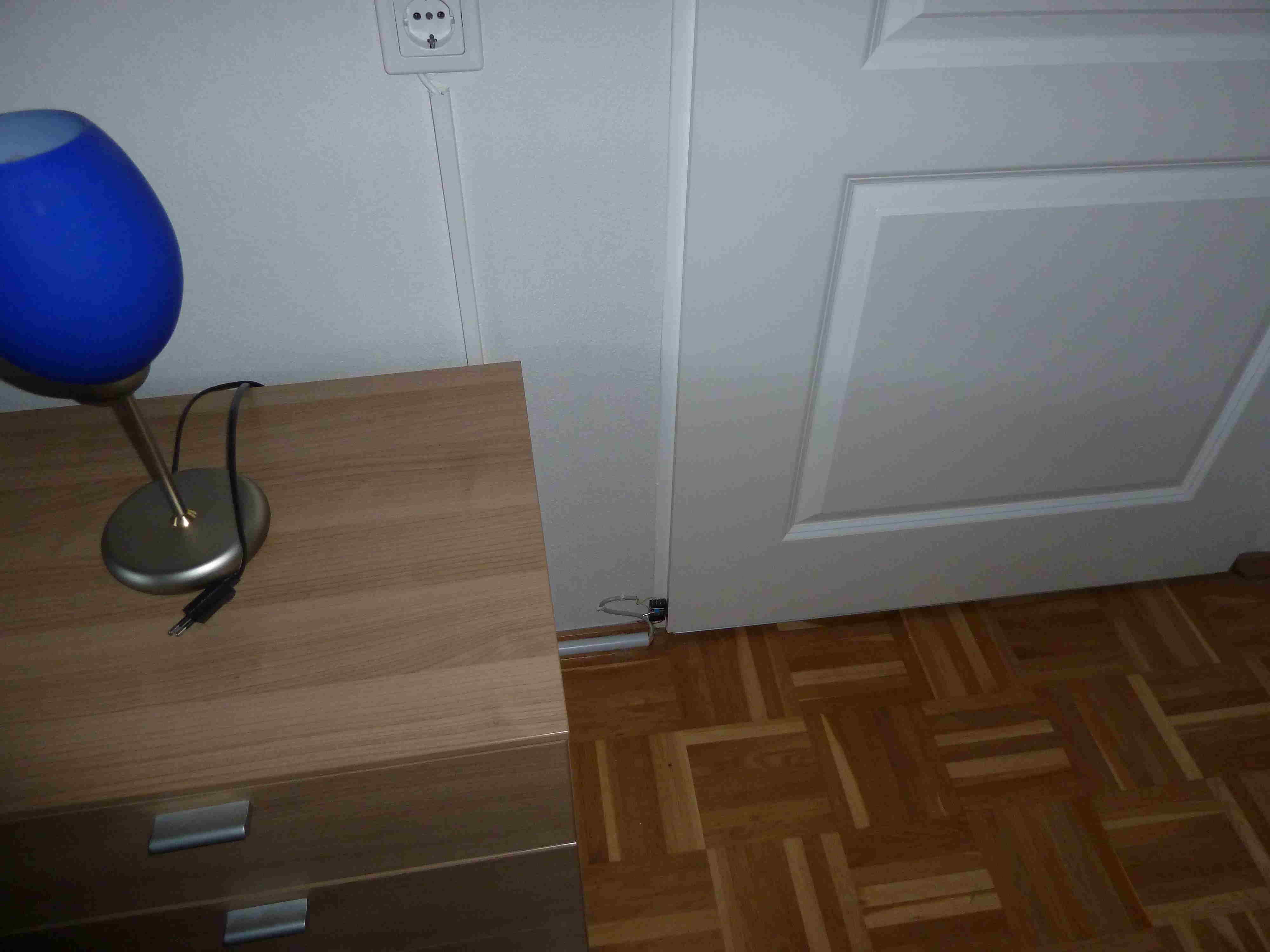

Wow, das sieht echt Sch**** aus Big Grin Auch die Steckdose sieht ja richtig ordentlich angeschlossen aus *hust*
Sowas würde ich weder bei einem Kunden noch bei meiner Regierung durchkriegen... geschweige denn dafür haften wollen... sorry da dreht sich mir der Magen um

haben Sie da eine Unterputzsteckdose auf Putz angeschlossen?
Unten kann ich das nicht ganz erkennen. Ist das eine fliegende Verkabelung mit einem 230V Anschluss?

Ich kann hinschauen so lang ich will, aber ich kapier das einfach nicht wozu man da unten einen Schalter anbringt. Huh
Oder versteh ich das Bild im Ganzen nicht?
Also bitte nochmal erklären.

Deine Schaltung ist echt der Knaller! Ohne Worte! Schließe mich da meinen Vorrednern an: Ich verstehe weder die Schaltung noch deren angedachter Sinn. Wenn der Täter durch die Schlafzimmertüre kommt, heult die Sirene doch eh längst?!?! Was heißt 45Sekunden zum deaktivieren? Danach lässt sich die Sirene nicht mehr deaktivieren und heult bis zum Lebensende? Oder meinst Du eine separate "Eingangsverzögerung" im Schlafzimmer? Aber was bringt die, zumal 45 Sekunden eine Ewigkeit ist. Nein, ich verstehe das nicht.

Zur Funktion:
Bauelemente:
Lichtsensor
Kontakt in der Türzarge , betätigt durch den Riegel vom Türschloss
Kontakt unten an der Zarge mit zusätzlichen Schalter
Stromkabel über Putz zum Lichtschalter, das ist das Kabel welches man auf den Foto sieht, über der Steckdose ist noch ein Lichtschalter.
Deckenleuchte mir 2 getrennten Leuchtmittel
Elektronik
Sechs Stunden nach Sonnenaufgang wird meine gesamte Alarmanlage zurückgesetzt,
und ich bekomme einen Statusbericht auf mein Smartphone.
Für meine Schlafzimmertür bedeutet das, das ich die nun sooft betätigen kann wie ich will.
Möchte ich Nachts nun besonders in meinem Schlafzimmer bewacht werden, so muß man die Tür zuschließen ( Kontakt im Türschloss) .
Nun leuchtet die von der Alarmanlage gesteuerte Deckenleuchte.
Macht man die aus, ist dieser Teil der Anlage scharf.
Muss man nachts ein raus, so muß man nur das Licht einschalten und die Tür aufschließen.
Anlage unscharf
Das Licht bekommt nun nur wieder aus, wenn man die Tür wieder abschließt.
Dann ist die Teilanlage wieder scharf.
Hat man einmal versehentlich die Tür ohne den Lichtschalter aufgeschlossen , so hat man nach einer akustischen Warnung 45 Sekunden Zeit die Tür wieder zu verschließen und den Lichtschalter zu betätigen.
Sonst erfolgt der Alarm. Und ich muß diesen an der Alarmanlage quittieren.
Mit dem kleinen Schalter unten an der Zarge kann ich für 8 Minuten einige Lichtquellen, Treppenhausbeleuchtung, Außenbeleuchtung , und Geräuschquellen in den Gebäuden einschalten, ohne Sirene.
