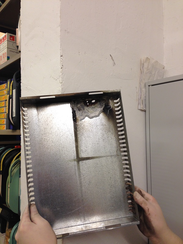

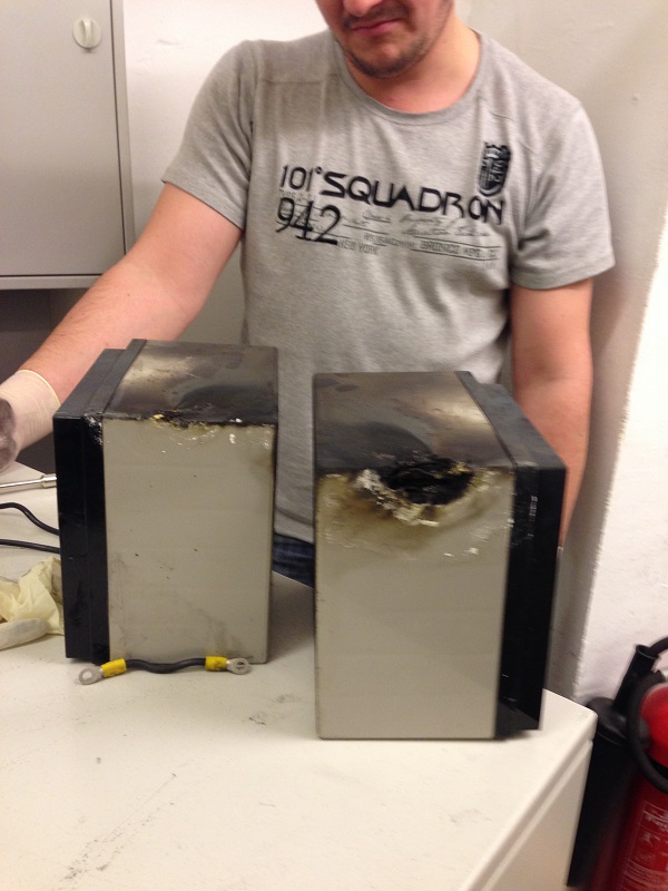

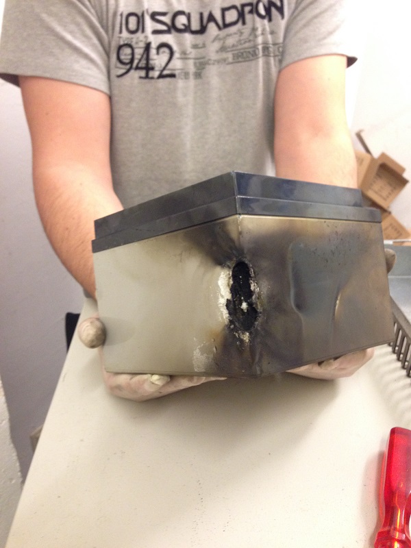

Wie versprochen die Bilder zum Thema, Batterien können nicht brennen... schweißen können sie aber sehr wohl. Wink
Auch wenn ich manchen mit meinen mahnenden Worten zum Thema Akkus und oder USV-Anlagen vielleicht ein wenig auf den Senkel gehe.... man darf diese kleinen unscheinbaren Kisten nicht unterschätzen.

Sieht doch gut aus. Ja der Kurzschlußstrom von so nem Akku hats schon in sich.
Mir ist vor Jahren die Starterbatterie von meinem Haus und Hof Schaeff Bagger durchgegangen. Das Teil ist direkt unterm Sitz montiert. So schnell war ich schon lange nicht mehr aus der Kabine draussen.Tongue
Aaaaaber;
Ich hab dann irgend wann aufgehört mich mit Servicetechnikern zu unterhalten. Bei denen ist immer alles kaputt. Da sind mir doch Verkäufer um ein vielfaches sympathischer. Egal über was du mit denen redest, da gibts so was gar nicht.Big GrinBig Grin
