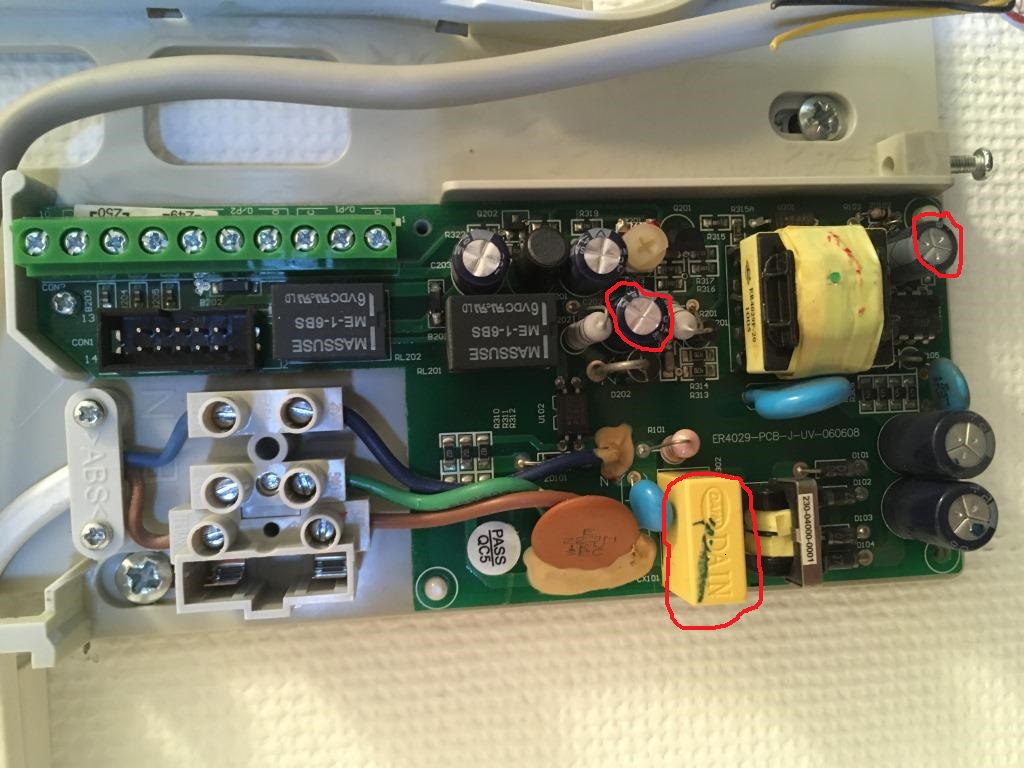

Ich habe schon sehr viele Netzteile repariert. Mann muss den ca. 2cm langen Kondensator und 2Stk. Elkos tauschen.

Hallo KFZ1,
welche Kondensatoren wären denn das?
Es sind ja mehr als nur zwei Elkos und normale Kondensatoren verbaut?
Könnte ggf. noch ein IC defekt sein?

Hallo, diese roten markierten Teile muss mann tauschen, dann funktioniert der Netzteil wieder.
Sg KFZ1
06-10-2018, 19:51
RE: Secvest 2way FU8000 Zentrale - Netzteil defekt
(25-07-2018 21:03)KFZ1 schrieb:  Hallo, diese roten markierten Teile muss mann tauschen, dann funktioniert der Netzteil wieder.
Sg KFZ1
Also ich hatte auch ein Problem mit dem Netzteil meiner Secvest 2 Way.
Habe basierend auf diesem Thread die beiden Elektrolyt Kondensatoren im sekundär Teil getauscht. Seit dem laden die Akkus wieder. Den Endstörkondensator habe ich bei Conrad leider nicht bekommen. Dafür aber bei Amazon für 0,73 inkl. Versand und 10 Stk. Ich werde diesen dann auch noch tauschen. Die über 100 Euro für ein neues Netzteil hätte ich bei meiner über 9 Jahren alten Installation nicht mehr investiert.

Kann mir jemand sagen wie die zu ersetzenden Teile (rot markiert) genau bezeichnet sind damit ich diese ebenfalls bei Conrad bestellen kann bitte !Huh
Die Anlage läuft seit Jahren ohne Probleme und ich würde ungerne tauschen.

Habe es heute erst gesehen. Diese Art Schaltnetzteile ohne angeschlossenen Schutzleiter zu betreiben ist fast schon tödlicher Leichtsinn.
Es braucht nur ein Windungsschluss im Übertrager oder ein Leitfähig gewordener Kondensator etc. zu sein und schon steht volle Netzspannung an einem Ausgang! Abhängig davon, wie rum der Stecker in der Steckdose steckt kann das N oder eben auch L sein.
Also dieses Bild bitte nur als abschreckendes Beispiel nutzen. Schaltnetzteile sind nicht ohne. Bei billigen Handyladegeräten habe ich auch schon gesehen, dass nocht nicht einmal ein Y Kondensator verbaut wurde.
20-11-2023, 17:39
Wenn der Anschluß der Einbruchmeldeanlage zu Gefahr wird hört der Spaß auf.
Anschluß gemäß Installationsanleitung Punkt 8.6 mit Schutzleiter.
Wenn Du die Bauteile nicht erkennst und die Anlage fehlerhaft anschließt, bist Du Laie.
Wenn du als Laie vermeintliche Reparaturen ausführst, handelst Du grob fahrlässig.
Versicherungsschutz ade und für Folgeschäden bist Du im vollen Umfang haftbar.
Hol Dir Hilfe (Radio und Fernsehtechniker freut sich) oder ein neues (180 Euro) oder gebrauchtes Netzteil (80-120 Euro) und schließ das Teil korrekt mit einem Schukostecker an. Das ist besser als Deine Lösung.
Fachgerecht wäre ein direkter Anschluß an 230V ohne Stecker an einem separatem FI-LS.
20-11-2023, 21:50
Das Bild ist aus dem Forum von einem früheren thread, meine Anlage ist regulär 3 polig mit Schutzschalter angeschlossen. Ich dachte ich
Würde hier Rat bekommen welche Teile gerauscht werden müssen, nach sltem thread genau die 3 markierten, diese wollte ich für den Techniker vorweg bestellen. Demnächst erst fragen, bevor gemeckert wird. Aber ich kann wohl keine Hilfe erwarten, schade!
20-11-2023, 22:28
Wenn du diese Warnhinweise als "gemecker" siehst, hast du deren Inhalt nicht verstanden. Es sind ernstgemeinte und wichtige Infos, Auch dafür ist ein Forum da, Leser vor lebensgefährlichem Leichtsinn zu warnen. Mit elektr. Strom ist eben nicht zu spassen! Viele verstehen noch nicht einmal, was das -R hinter der Kapazitätsangabe auf dem Elko bedeutet..... Exclamation dabei ist es gerade in Schaltnetzteilen sehr wichtig.
20-11-2023, 23:19
Es ist nur erstaunlich dass beim Originalbild, das im Forum abgebildet ist im alten Beitrag nie jemand darüber gestolpert ist.
Wie gesagt, das Bild ist NICHT von meiner Anlage und diente nur als Beispiel für die Frage
