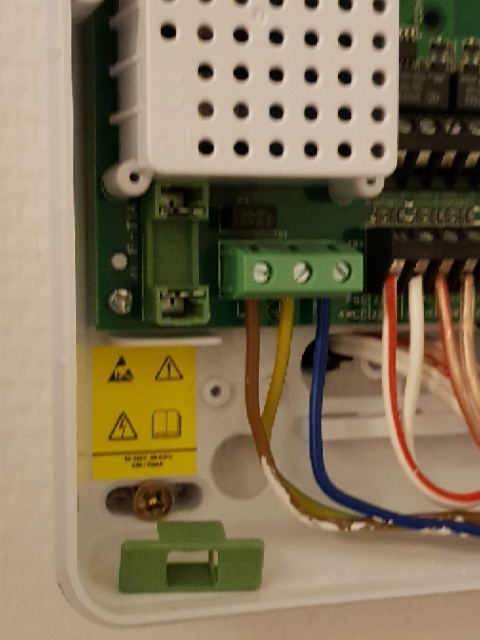

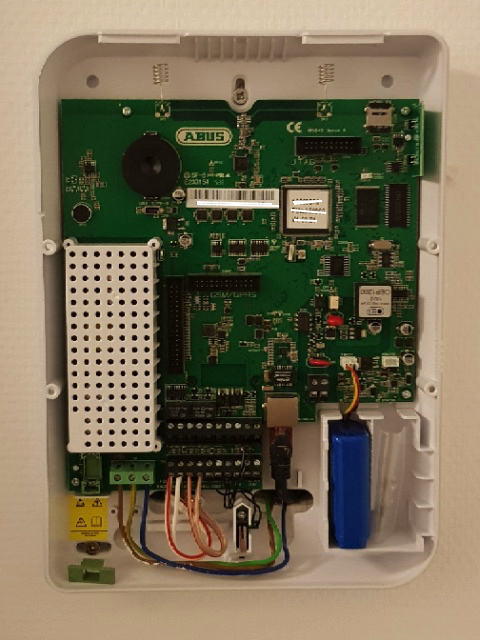

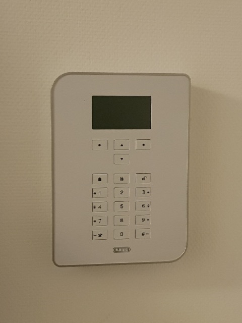

Hier sind 3 Bilder der Zentrale.

Vorweg; Anlage kenn ich nicht und auch nicht deren Aufbau.
Unter der weissen Abdeckung wird sich wohl das Netzteil befinden.
Hier wird aus deinen 230V Wechselspannung die benötigte Kleinspannung erzeugt. Darum auch der Berührungsschutz.
Bei einem Kurzschluss auf der Primärseite kommt es auf das Netzteil an was hinüber ist.
Normales 08-15 Linearnetzteil gerne der Brückengleichrichter und Elkos.
Beim Schaltnetzteil, was ich hier eher vermute, gerne der Gleichrichter, Trafo, Transistor und mindestens ein Elko je nach Ausführung.
Fazit ist nur; So einfach mit Tauschen und wieder in Betrieb nehmen könnte zu einer Verschlimmbesserung ausarten. Du brauchst dazu einen Regeltrenntrafo und ein Vorschaltgerät beim erstmaligen Hochfahren. Damit erkennst dann gleich ob noch irgendwo anders ein Kurzschluss ist. Zusätzlich sind bei Schaltnetzteilen auch diverse andere Elkos zu tauschen. Hier nur 105 Grad Typen verwenden. Sonst ist womöglich Wochen später wieder eine Hand voll Bauteile defekt. Wenn es blöd läuft gehts dann noch sekundär durch. Dann ist deine Anlage eine abgerauchte Elektronikgeschichte.
Tja und noch was. Lang nicht zu dolle rein. So mancher Elko ist noch mit gut 200V geladen. Das tuts allemal für eine Osram Backpfeife. Big Grin
[Bild: electriecien31.gif]
Es bleibt nicht aus. Du brauchst jemand der Ahnung hat von der Materie. Herumstochern ohne Fachwissen wird Lebensgefährlich für dich. Glaubs mir.

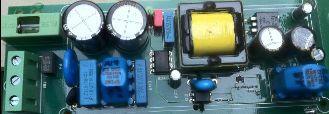

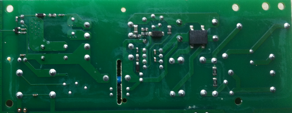

Hast so eine tote Platine liegen? Ein Bildchen ohne diese Abdeckung wäre mal ganz schön anzusehen, und auch gleich die Rückseite. Rein aus Neugierde an der Technik. Blush

Bild 2
Bild 1

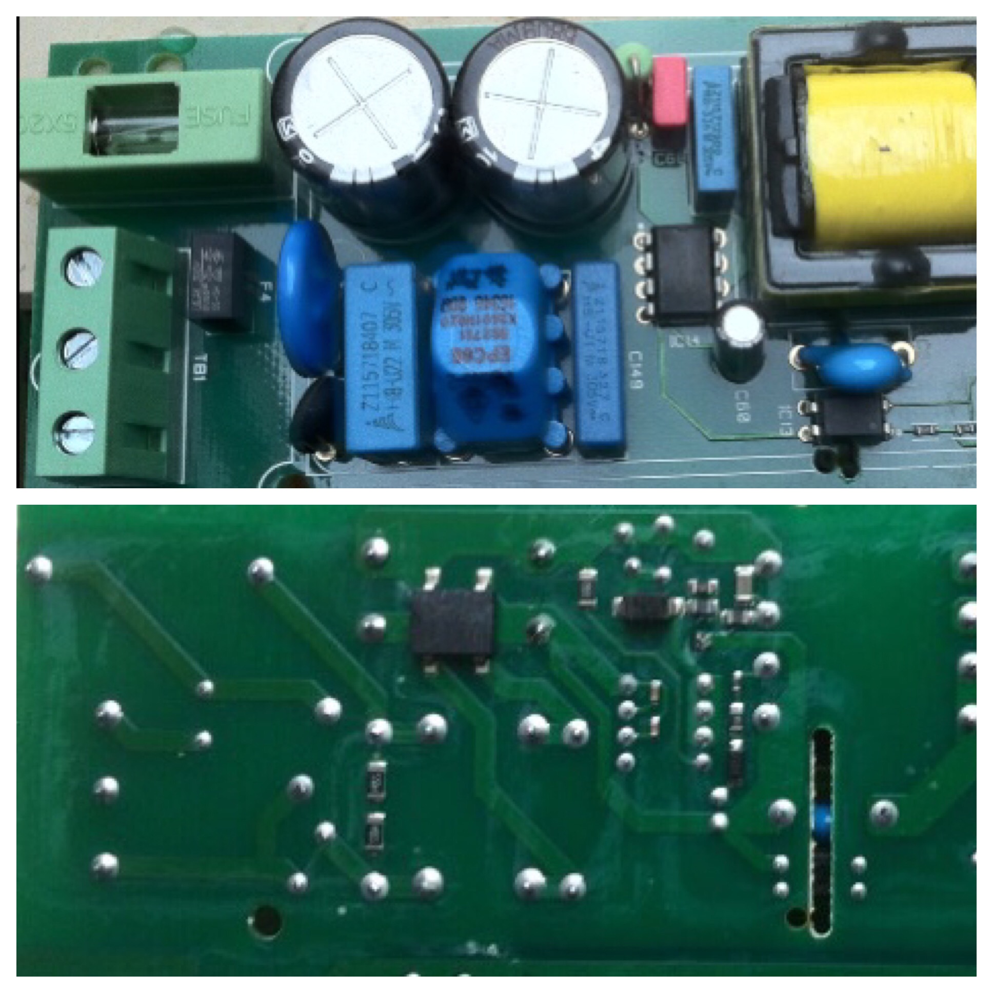

Das ist ja ne extra Platine. Oder täusch ich mich? Hab ich an den Bildern gar nicht erkannt. Wäre ungewöhnlich Service freundlich. Ist man heute gar nicht mehr gewohnt so was vorzufinden.
Da gibts ja dann auch wohl Ersatznetzteile. Was kostet den sowas ungefähr? Nur zum Vergleich für die restliche Forenwelt hier.
Habs kurz zusammengespiegelt. Damit sieht man jetzt genau was unten ist wenn man oben auf die Bauteile blickt.

ne ist nicht extra, ist Teil der Hauptplatine.
Ich vermute es ist die Überspannungssicherung, die große blaue "Linse" rechts von den Eingangsklemmen.
Die Kiste ist ja maximal 3 Jahre alt. Also sollten es keine Kondensatoren sein.
28-01-2018, 20:27
RE: Netzsicherung defekt
Ahh dann doch nicht soooo Servicefreundlich Big Grin
Der Varistor, ja möglich wärs. Aber ich glaub nicht dass du so einfach davon kommst.Tongue
Bist für Reparaturen ausgestattet? Dann ist dass jetzt Arbeit fürn Regeltrenntrafo und die Glühbirne.
Ist ja immer selbiges mit den Schaltnetzteilen wenn sie vom Netz her eine gewischt bekommen durch kurzzeitigen Spannungsausfall sind sie meistens hinüber.
Da lob ich mir meine kleinen USV Anlagen. Seiterher ist Schluss mit dem vorzeitigen Gerätesterben.
