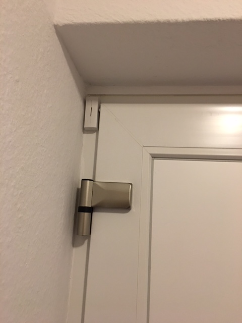

Ich habe heute auch einen JA-83M an der Eingangstür montiert. (Siehe Bild). AUs Platzgründen passt dieser nur an der Rückseite der Tür, was aber zum einen optisch ganz gut aussieht und zum anderen beim testen früh genug auslöst.
Allerdings habe ich diesen jetzt nur geklebt. Eigentlich war das nur für die Probe vor dem schrauben. Allerdings sitzt er momentan so fest (doppelseitiges Klebeband), dass ich ernsthaft Probleme habe ihn abzulösen. Deshalb habe ich mir nun gedacht: Wieso nicht einfach so lassen?
Ich habe hier im Forum viel negatives zum Thema kleben gelesen. Aus der Sicht eines professionellen Errichters kann ich das verstehen. Aber als Privatmann bei Selbstmontage stellt sich mir die Frage, was zum Beispiel in diesem Fall dagegen spricht. Ist es die Gefahr, dass der Kleber irgendwann aufgibt und damit einen Alarm auslöst?
Wenn, dann könnte ich eh nur den Melder schrauben. Den Magneten würde ich nicht in die Rückseite der Tür schrauben wollen. Das wäre mir zu destruktiv.

Hab grad das Bild mit dem montierten Melder auf der _Scharnierseite_ gesehen.
Wie weit kann man denn den Flügel schwenken (also öffnen), bevor der Melder auslöst?

die Scharnierseite war auch nicht meine erste Wahl. Aber Bauart bedingt passt es nicht auf die andere Seite.
Die Tür geht schon etwas auf bevor der Melder auslöst. Ich passe dann jedoch noch nicht durch die Tür. Möglich, dass eine sehr schmale Person oder ein Kind durch die Lücke passt.
Das macht mir aus zwei Gründen aber nur wenig Sorgen:
Zum einen ist die Tür relativ massiv und hat eine hohe Widerstandsfähigkeit gegen aufbrechen (habe gerade vergessen, wie sich diese Kategorien nennen)
Zum anderen wollte ich den Melder primär haben um die Eingangsverzögerung aktivieren zu können, damit zum Beispiel meine Frau und unsere Putzfrau die Deaktivierung nicht vergessen. Denn hinter der nächsten Zwischentür wartet bereits ein BWM mit Sofort Auslösung.
Sven

hast Du keine Möglichkeit den Melder über der Tür auf der Schlossseite anzubringen?
Melder gehören immer geschraubt! Das hat nichts damit zu tun ob man Profi ist oder nicht, das hat was mit richtig und falsch zu tun. Der Kleber löst sich irgendwann und dann fällt der Melder ab. Ein Sturz aus dieser Höhe zur Folge, dass der Glaskörper des verbauten Reed-Kontaktes kaputt geht und damit kannst Du den Melder in die Tonne drücken.
Wie schon in vielen Threads erwähnt, Schrauben lassen sich nur durch Schrauben ersetzen.
Als Nebeneffekt hast Du dann einen Alarm und der wird z.B. Nachts Deine Nachbarn erfreuen, Dir und Deiner Frau einen kleinen Herzinfarkt bescheren und spätestens nach dem dritten Fehlalarm interessiert es auch die Nachbarn nicht mehr. Ach die Anlage beim Sven heult schon wieder... das nervt... und schon ist Dein Häusschen ausgeräumt, weil alle auf die unzuverlässige EMA nicht mehr reagieren.
Gruß Jens

Leider nein. Ich könnte höchstens überlegen, ob ich nicht einen JA-82M in der Tür installieren kann. Das ist zumindest meine aktuelle Überlegung, da dies vom ersten Eindruck her möglich sein sollte.
Zitat:Melder gehören immer geschraubt! Das hat nichts damit zu tun ob man Profi ist oder nicht, das hat was mit richtig und falsch zu tun. Der Kleber löst sich irgendwann und dann fällt der Melder ab. Ein Sturz aus dieser Höhe zur Folge, dass der Glaskörper des verbauten Reed-Kontaktes kaputt geht und damit kannst Du den Melder in die Tonne drücken.
Der Plan war bisher, den Melder spätestens nach dem ersten Versagen des Klebers zu schrauben. Aber auch nur den Melder. Den Magneten darf ich so seitlich nicht in die Tür schrauben. Da macht meine Frau nicht mit.
Der Aspekt, dass der Melder den Sturz nicht überlebt, hatte ich bisher nicht bedacht.

Ich hatte den Melder ja nun geklebt und im Endeffekt hattest du natürlich recht Big Grin
Am Wochenende morgens vom Sabotagealarm geweckt worden, da die Feder verbunden mit den hohen Temperaturen den Melder von dem Türrahmen weg gedrückt hat. Er ist zwar nicht runter gefallen, aber für den Sabotagealarm hat es gereicht. Resultat: Ein JA-82M ist auf dem Weg und dann wird es halt richtig gemacht statt gepfuscht Smile
