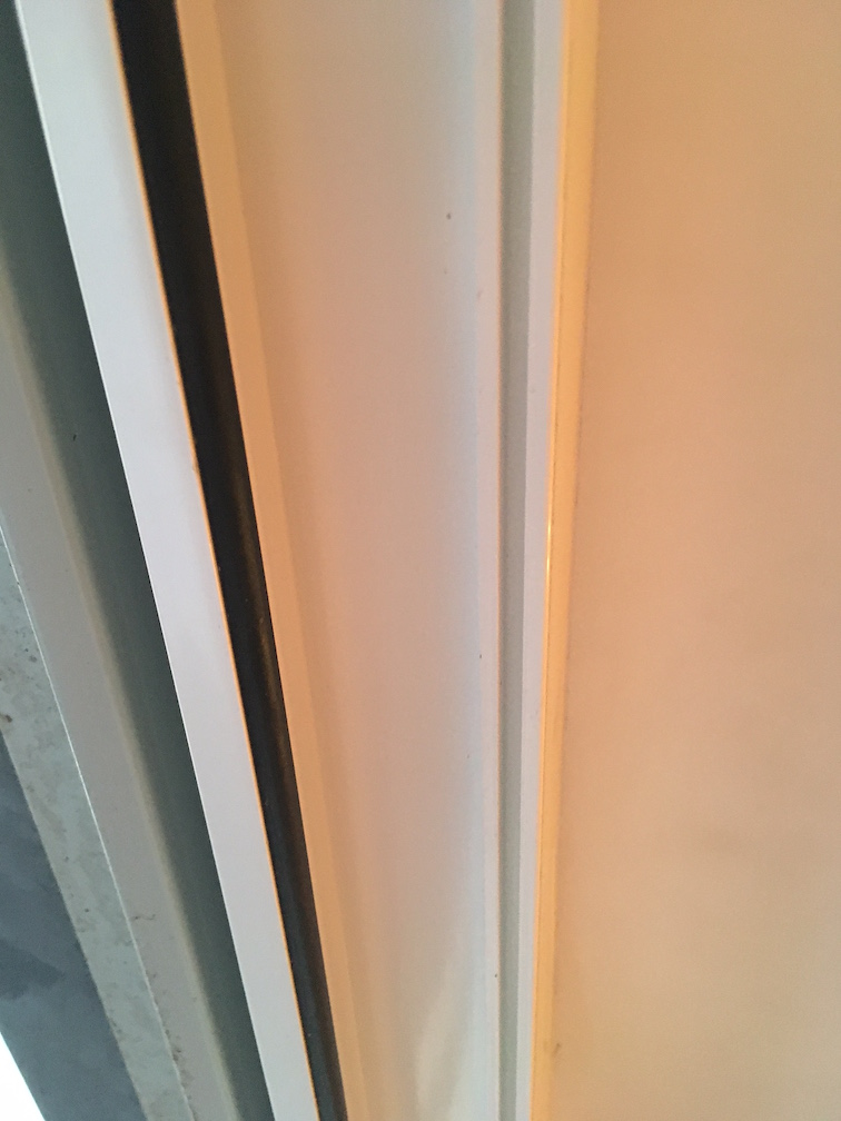

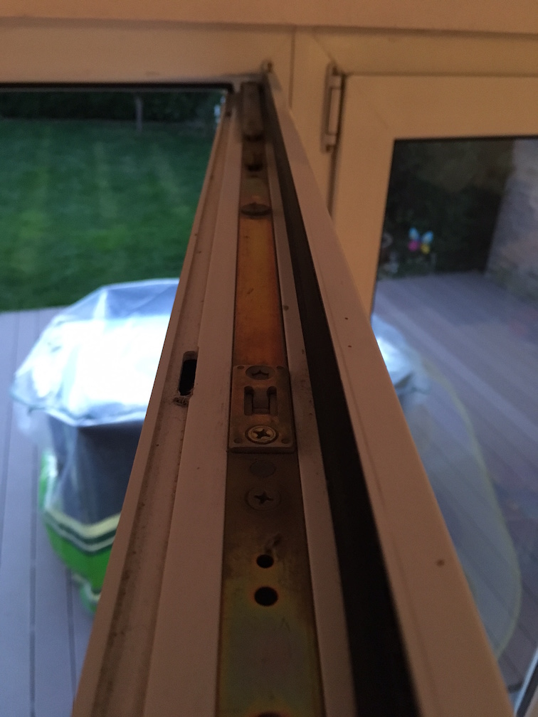

Was ich allerdings nicht richtig begreife ist, wie man die Öffnungsmelder in die Fensterrahmen montieren kann. Ich habe in einigen Shops Einlasskontakte gefunden. Würde ich hierzu ein Loch im geöffneten Fenster senkrecht nach oben durch den Rahmen bis in den Rolladenkaststen bohren und dann den Kontakt mit z.B. Silikon dort einkleben? Falls ja, wie würde ich den Magneten im beweglichen Fensterflügel montieren?
Die Fenster haben umlaufende Schließbänder aus Metall. Ich habe zur Veranschaulichung der Einbausituation zwei Bilder angefügt (Fensterflügel und Rahmen). In dem Flügel kann ich ja schlecht einen Magneten versenken Huh

Hallo Philipp,
um einen Reedkontakt in ein Fenster einzubauen, ist in der Regel etwas Bastelarbeit erforderlich. Der eigendliche Reedkontakt gehört in den Rahmen, möglichst weit nach innen, damit er von bösen Buben nicht so leicht mit einem Kompass geortet werden kann. Durch einen von außen angehaltenden fetten Magneten lässt sich der Reed leicht überlisten.
Schräge Bastler mit etwas Fantasie, bohren einen zweiten Magneten in den Fensterflügel mit einem kleinen Abstand. Jedoch vieleicht....ohne Kontakt.
Der zu dem Kontakt mitgelieferte Magnet ist meistens mit einem Kunststoffrohr mit ca. 8mm Durchmesser umhüllt. Gebe ihn Deinen Kindern (soweit vorhanden) zum Spielen und kaufe dir in der Bucht ein paar zylindrische, kleine blanke Magnete im Maß ca. 5 mm x 8 mm Länge. Die Dinger haben eine unheimliche Feldstärke. Auch axial.
Probiere dann auf dem Küchentisch mit einem Durchgangspieper die sichere Reichweite und handele entsprechend.
Halte dich von dem Eisengerödel der Beschläge möglichst weit entfernt und bohre das Loch für die Teile knirsch. Wenn alles drin ist, probieren und einen kleinen Tropfen Sekundenkleber dran.

Die Nummer mit dem Überlisten durch einen zweiten Magneten von Außen hatte ich so in der Tat noch nicht auf dem Radar.
Auf der Innenseite in den neben das Metallband ein Loch zu bohren könnte sportlich werden, fürchte ich. Da ist nicht viel Platz.
