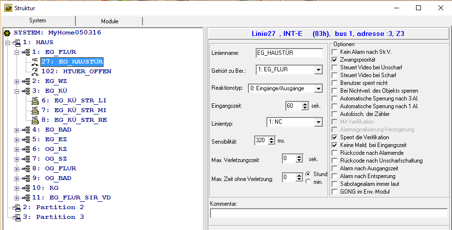

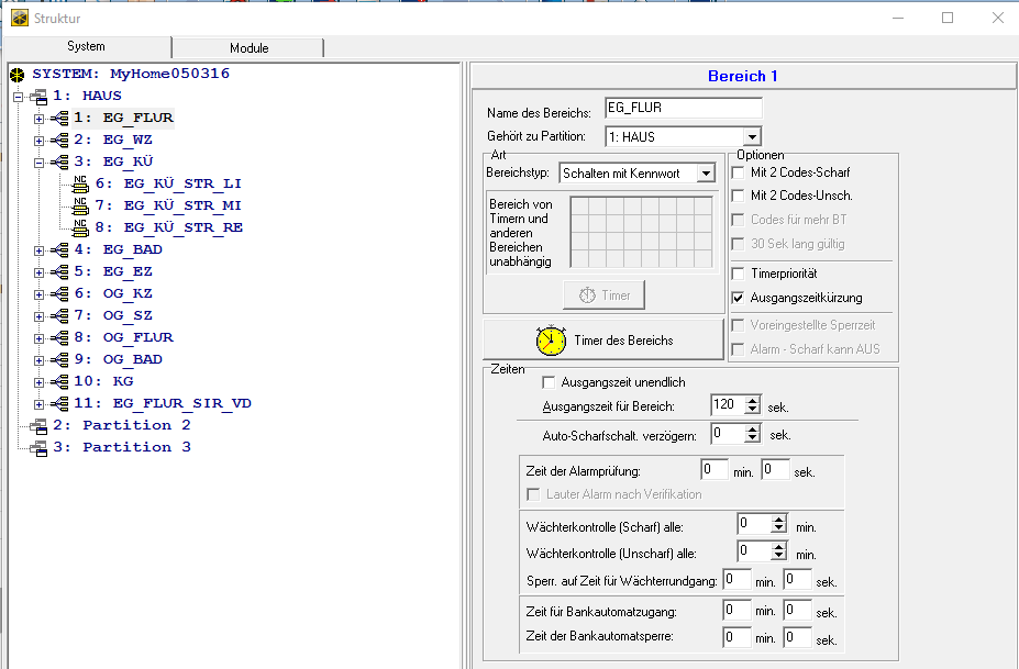

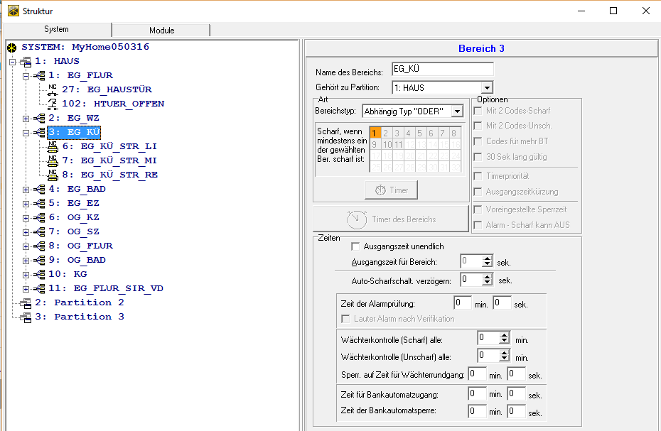

Eventuell habe ich aber auch einen Fehler im Aufbau meiner Struktur des Systems. Als Partition habe ich aktuell das Haus, darunter die Räume als einzelne Bereiche und in den Bereichen die einzelnen Linien. Die Linien sind an den Bereich EG_Flur per Ausgangstyp "Oder" verknüpft. Erreichen wollte ich hierdurch, dass bei verlassen des Hauses die abhägnigen Bereiche mit Scharf gestellt werden.
Da Bilder immer mehr sagen:
Haus (Partition)
-> EG_Flur
--> Haustür (Ausgangszeit im Bereich)
-> EG_KÜ (Bereich)
--> Fenster rechts (Linie)
--> Fenster mitte (Linie)
-> EG_Bad
--> Fenster Straße
Danke und Grüße

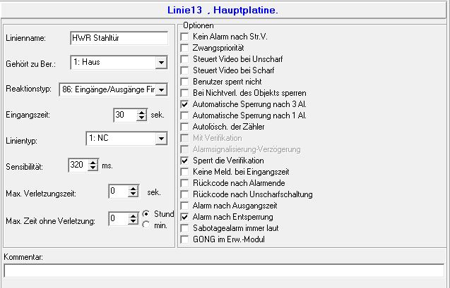

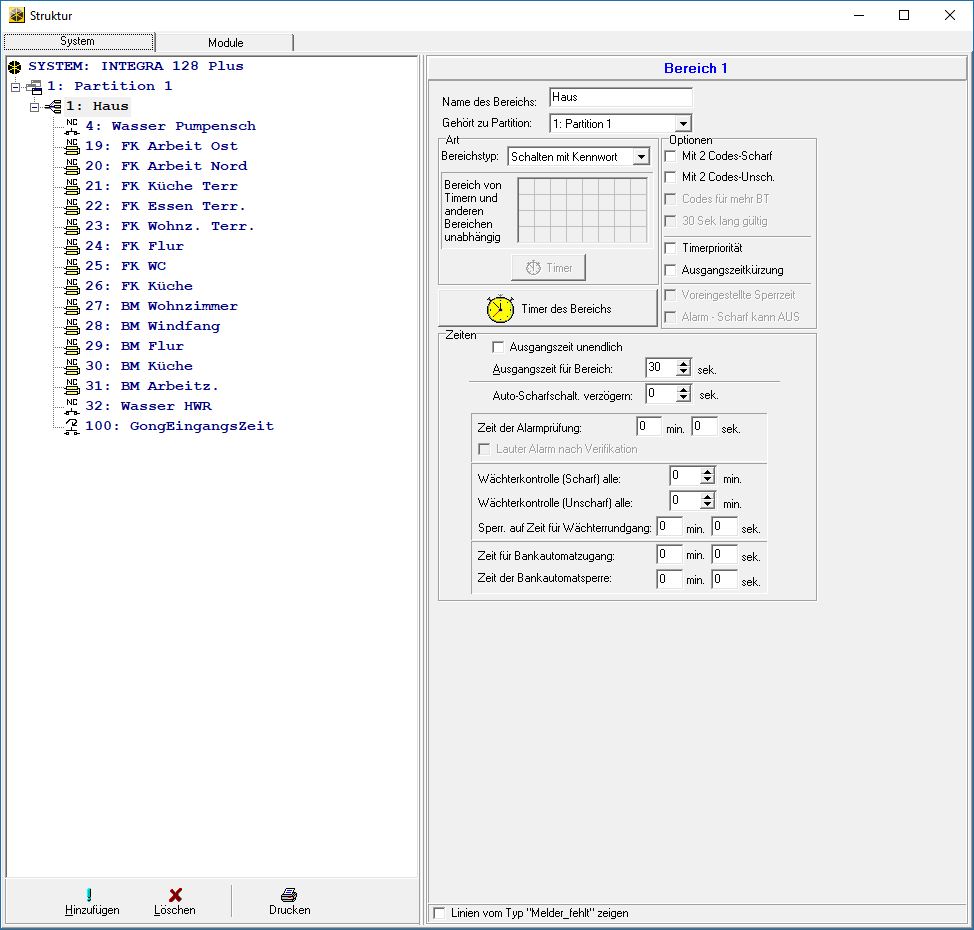

(08-03-2016 19:42)schwarz schrieb:  ich habe nun noch mal getestet auch Typ 86 ändert nichts an der Situation. Das System meckert immer, dass die Linie der Haustür verletzt ist. Ist die Tür geschlossen ist es wunderbar zu aktivieren. Ausgangszeit beginnt, Tür geschlossen, Ausgangszeit reduziert, scharf.

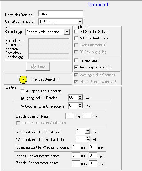

Ja, da muss noch irgendwo eine Einstellung nicht passen. Ich kann definitiv die Ausgangstür offen haben und problemlos scharf schalten. Hier mal meine Einstellungen:
Optionen:
Bereichseinstellungen:
Ein/Ausgangslinie:

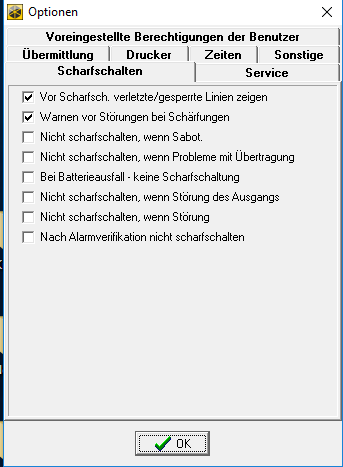

ihr schaltet vermutlich unterschiedlich scharf, entweder mit Code + Stern über´s Hauptmenü - oder Code + Raute per Schnellscharf.
Oder Hogend an einem Bereichsbedienteil oder Handsender und Schwarz am Klartextbedienteil
Oder Schwarz hat die Option "vor Scharfschalten verletzte Linien zeigen" gesetzt und Hogend nicht
oder es ist was anderes Wink
09-03-2016, 08:00
RE: Verständnisfrage Reaktionstyp 0 Eingänge/Ausgänge
Guten Morgen!
Scharfschaltung Art => per Schnellscharf 0#.

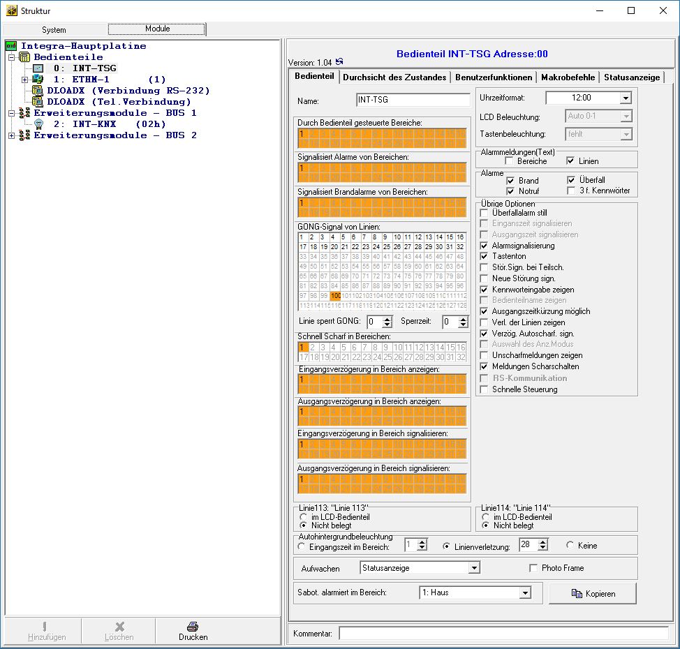

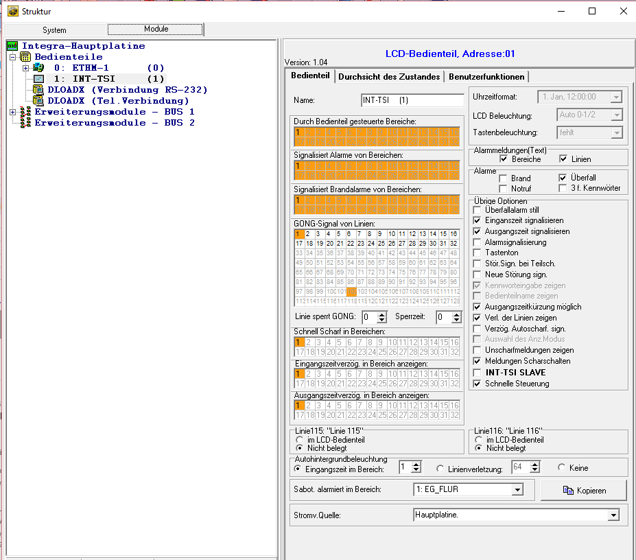

Scharfschaltung BT => INT-TSI mit folgenden Parametern
Scharfschaltung Option => "vor Scharfschalten verletzte Linien zeigen" haben wir beide gesetzt.

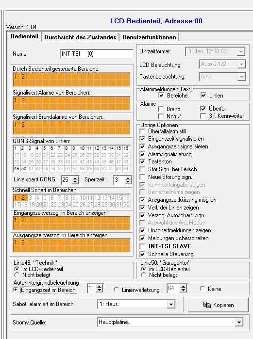

Hier sind mal meine Bedienteileinstellungen, kann aber zu deinen keine Abweichungen feststellen, die das Verhalten erklären.
Ich habe nur festgestellt, dass sich die Integra beim Rumtesten manchmal anders verhält als erwartet und später dann geht es auf einmal ohne das ich etwas geändert habe. Ich habe den Eindruck, dass es vereinzelt etwas dauert, bis manche Änderungen richtig im System angekommen sind.
Ein Beispiel ist z.B., dass plötzlich keine Signaltöne mehr aus dem INT-TSI kommen, während die Ausgangszeit läuft.

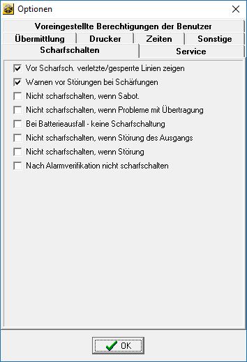

so Aufgrund der Nachricht von Hogend mit dem Rumtesten habe ich nun noch mal alle Parameter nachgezogen.
Aber was soll ich sagen? Animal war's mal wieder. Es liegt an der tatsächlich an der Option "vor Scharfschalten verletzte Linien zeigen". Warum auch immer es bei Hogend so geht und bei mir dazu führt, dass nicht scharf geschaltet wird. Lustigerweise werden aber verletzte Linien trotzdem angezeigt. Wie auch immer.
Animal ich verbeuge mich und Danke für die Lösung. Auch Hogend herzlichen Dank für die investierte Zeit.

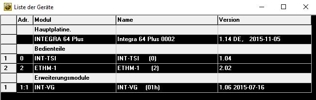

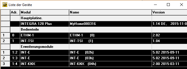

Was mich spaßeshalber mal interessieren würde:
Check doch mal unter Daten -> Liste der Geräte ob du abweichende SW-Versionen hast.
10-03-2016, 19:57
Alles gleich soweit, bis auf der Anlagen unterschied 64 <> 128. Aber das sollte es ja wohl nicht sein ;-)
