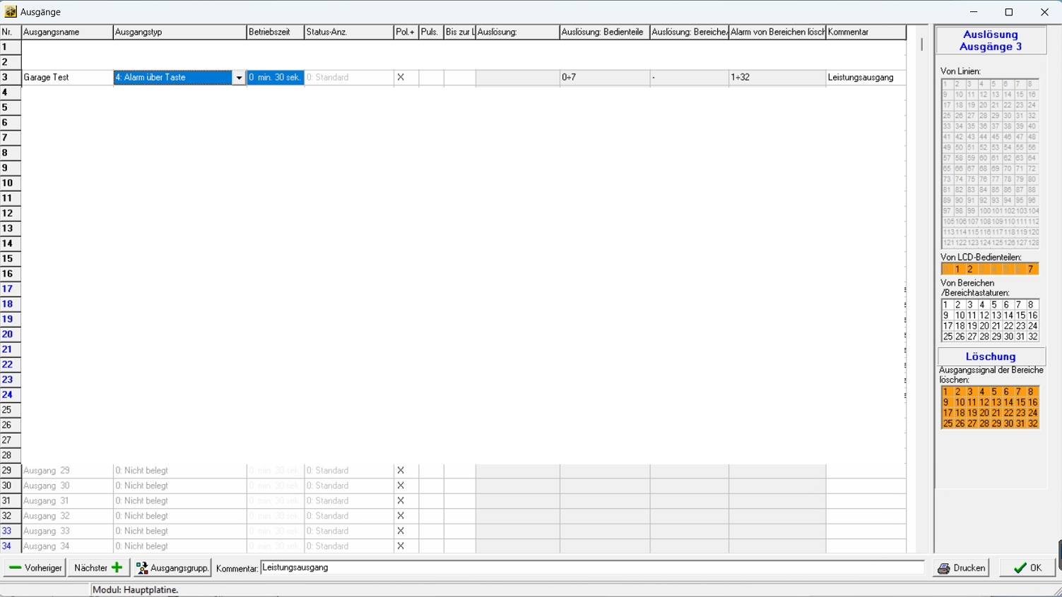

ich habe da mal wieder ein ProblemSmile

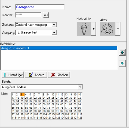

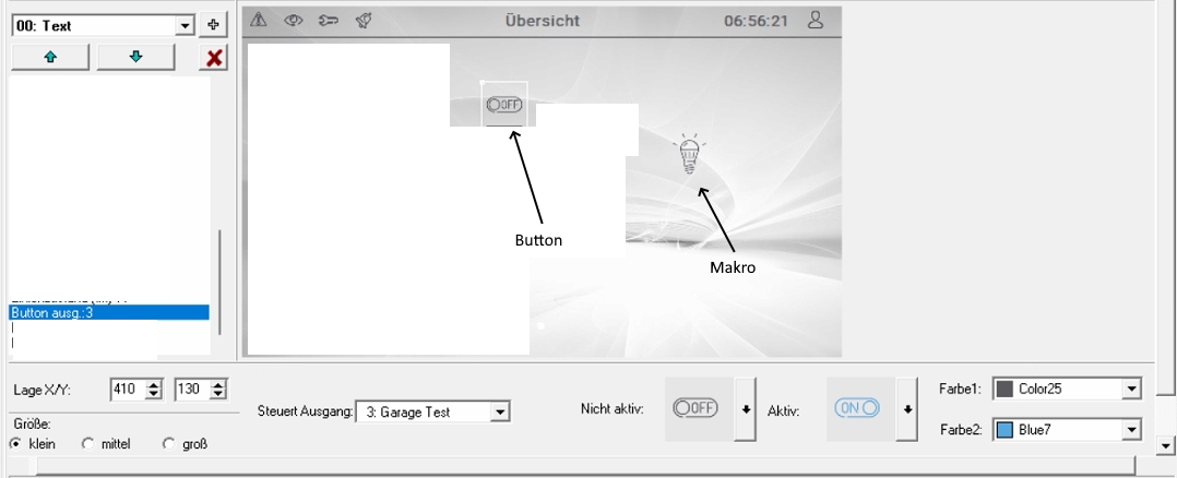

Ich möchte gerne über das TSH mein Garagentor öffnen. Irgendwie bekomme ich es nicht hin einen Ausgang zu schalten. Ich habe es über einen "Button" und ein "Makro" versucht, leider ohne Erfolg.
Ich habe mal meine Parametrierung angehangen.
Ich weiß nicht so genau, welchen Ausgangstyp ich mit welcher Parametrierung einstellen muss.
Vielleicht kann mir da einer einen Denkanstoß geben.
Dirk

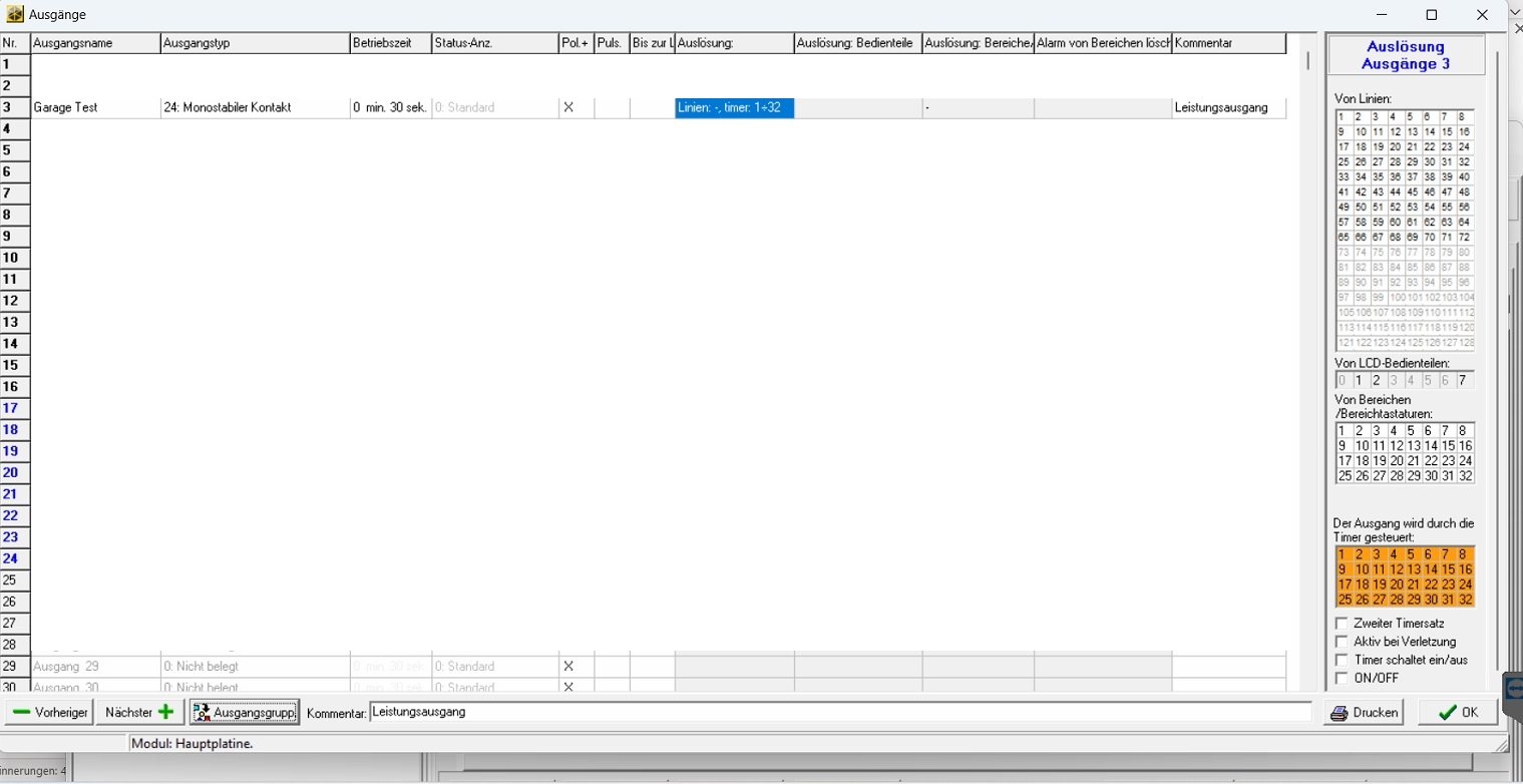

Ausgangstyp 4 ist falsch. Ich würde da den Typ: 24 nehmen (Monostabiler Kontakt) mit Betriebszeit von 2 Sekunden. Die Torantriebe werden doch meistens mit einem Impuls gesteuert. Der Rest müsste passen.
Einfach mal probieren....

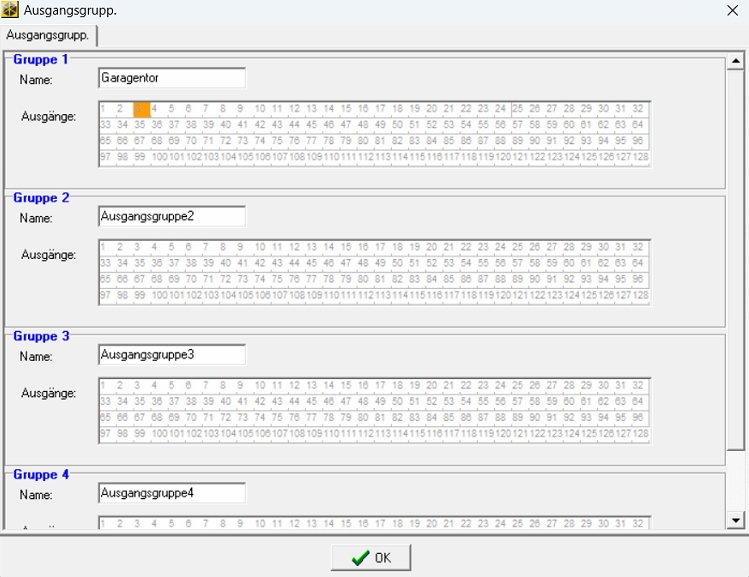

Leider brachte dein Hinweis keine Lösung. Ich habe den Ausgang jetzt als Ausgangstyp 24 (Monostabiler Kontakt) parametriert. Zusätzlich habe ich den Ausgang in eine Ausgangsgruppe gelegt (Bedienungsanleitung).
Hast du noch eine Idee? Muss evtl. das TSH2 für Befehle "frei" geschaltet werden?
Nur zur Info, nutze ich z.B. einen Timer, funktioniert der Ausgang und der Zustand wird im TSH richtig angezeigt.
Auch von meinem KSG2R lassen sich keine Ausgänge schalten.

ich würde mal noch den Bereich markieren.

(20-10-2023 12:09)AMtronic schrieb:  Hallo,
VG
Du hast recht. In dem Moment wo ich einen beliebigen Bereich markiere, funktionierts.
Was das jetzt mit den Ausgängen zu tun hat erschließt sich mir nicht, aber es funktioniert.
Danke.
Dirk
