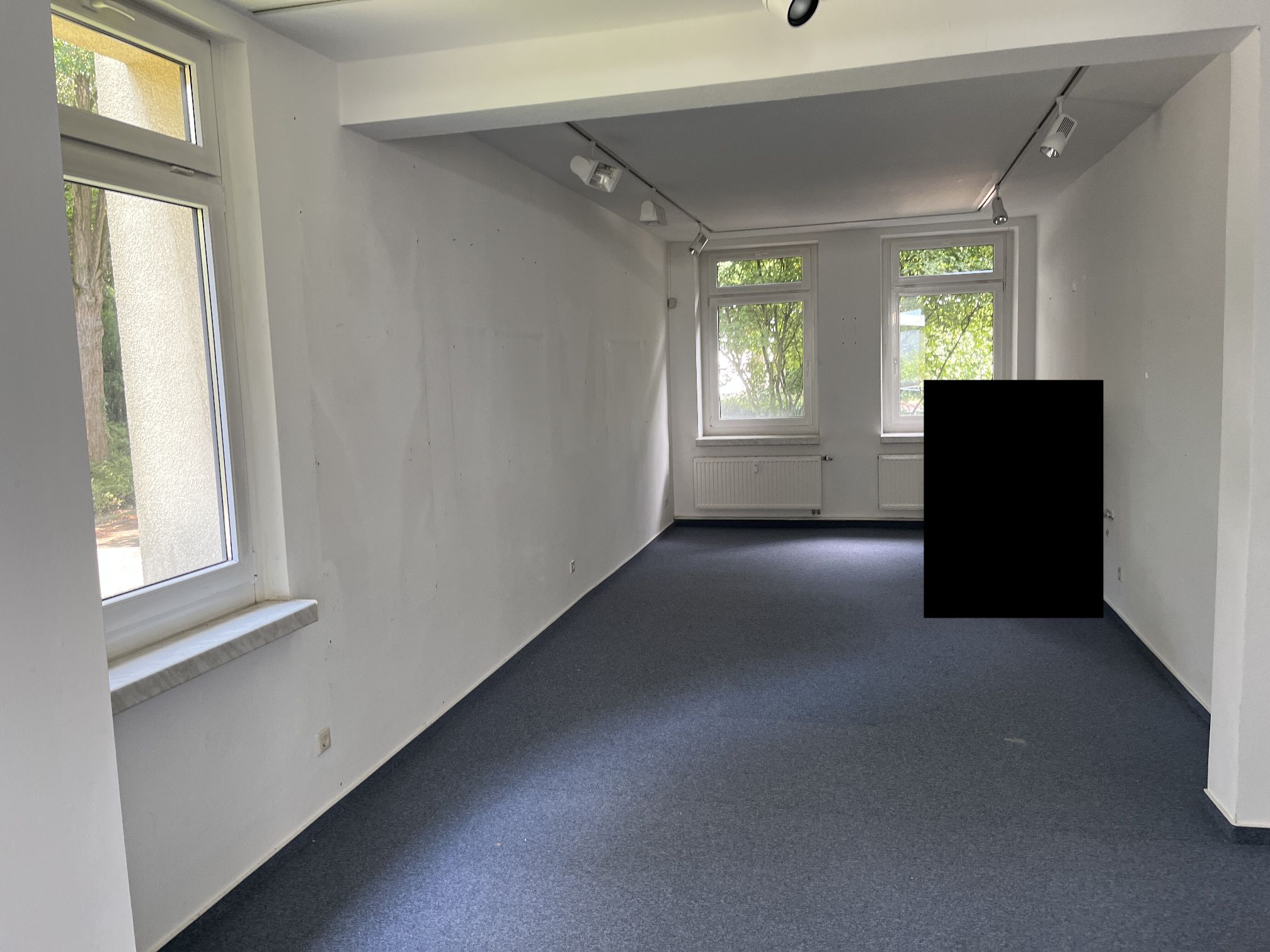

Mein Bruder und ich haben uns kürzlich in einem Bürogebäude eingemietet.
Wir haben einen Raum (73qm) im Erdgeschoss / Hochpaterre gemietet, in dem wir uns einen Hobbyraum einrichten wollen.
Das Gebäude wurde in den 90igern saniert, hat inzwischen einen großen Leerstand, beherbergt die Büros von ca. drei Firmen, einen Modellbauverein und zwei Proberäume ortsansässiger Bands.
Das Haus steht am Ortsrand an einer Kreuzung, es kann aber nicht direkt bzw nur Teilweise eingesehen werden.
Der Hausverwalter ist jeden Tag vor Ort, hat sein Büro ebenfalls im Gebäude. Nachts ist das Gebäude aber unbewacht und die Türen nur mit dem Klicker (Schließfalle) gesichert.
Der Raum ist L-förmig, hat 7 Fenster nach außen und eine große Glastür zum Foyer / Treppenhaus, die wir inzwischen schwarz abgeklebt haben. Außerdem ein schmales, hohes Fenster zum Foyer.
Wir wollen die Räumlichkeit als Hobbyraum für historische Spielautomaten nutzen. Hohe emotionale Werte (Liebhaberei, Restaurationszeit, ...) und finanziell ca zwischen 20-30k Euro werden in dem Raum stehen.
Obwohl wir die Fenster blickdicht gemacht haben haben wir dennoch Angst, dass irgendwer drauf aufmerksam wird und dann entweder wegen der Spielautomaten Bargeld vermutet (evtl Beschädigung der Geräte bei der Suche) oder das ggf. auch Automaten gestohlen werden könnten. - Da man sich Nachts eigentlich beinahe ungestört am bzw im Gebäude zu schaffen machen kann.
Da der Raum vor zehn Jahren mal als eine Art Galerie genutzt wurde ist eine recht alte / defekte Alarmanlage mit Schließkontakt und Magnetschalter an der Tür und zwei Bewegungsmeldern im Raum vorhanden.

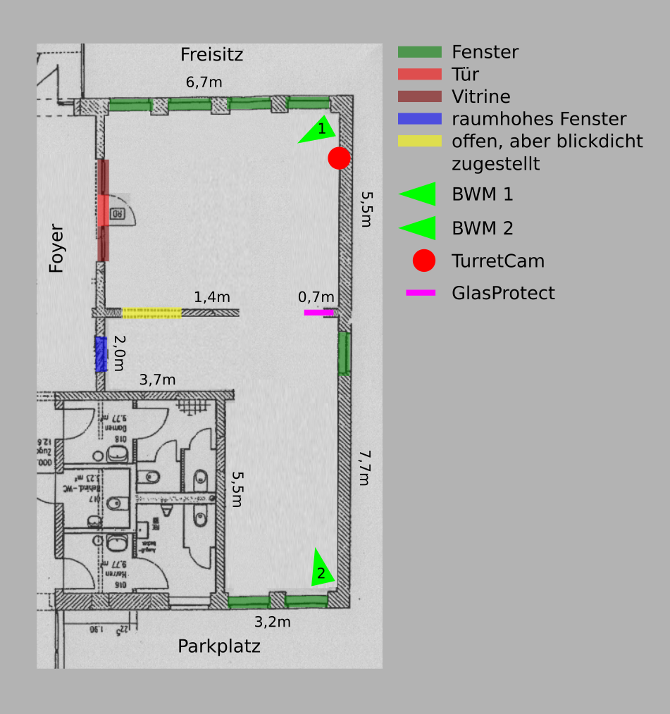

In wie weit die bisherige Lösung mit 2 Bewegungsmeldern und einem Türkontakt ausreicht lässt sich an Hand der Fotos nicht seriös beurteilen - auf den ersten Blick könnte es reichen - hängt aber wesentlich davon ab, wie Deine Automaten nachher stehen und wie gross (hoch) sie sind. Und: tu' Dir selbst einen Gefallen und wähle bei den Meldern die mit Fotoübertragung.

(27-07-2026 19:12)Funkalarmprofi schrieb:  In wie weit die bisherige Lösung mit 2 Bewegungsmeldern und einem Türkontakt ausreicht lässt sich an Hand der Fotos nicht seriös beurteilen - auf den ersten Blick könnte es reichen - hängt aber wesentlich davon ab, wie Deine Automaten nachher stehen und wie gross (hoch) sie sind. Und: tu' Dir selbst einen Gefallen und wähle bei den Meldern die mit Fotoübertragung.
Ich habe überhaupt keine richtige Ahnung, ob nun an jedes der sieben Fenster (und an die Scheiben zum Foyer) ein Glasbruchsensor ran sollte oder ob da heutzutage eher Bewegungsmelder im Raum das Mittel der Wahl sind?!
Die Bewegungsmelder würde ich wieder so positionieren, wie die der alten Alarmanlage. Natürlich die Höhe der Automaten berücksichtigen, so dass sie freies Sichtfeld haben.

Zitat: Ich habe überhaupt keine richtige Ahnung, ob nun an jedes der sieben Fenster (und an die Scheiben zum Foyer) ein Glasbruchsensor ran sollte oder ob da heutzutage eher Bewegungsmelder im Raum das Mittel der Wahl sind?!
Ich persönlich bin der Auffassung, dass Glasbruchmelder außer an Festverglasung oder abgeschlossenen Fenstern obsolet sind, Da Glasbruch ohne anschließendes Öffnen des Fensters sehr ungewöhnlich wäre. Und das gilt halt auch an Standorten, an den Glasbruch wahrscheinlicher ist, wie abgelegenen Orten. Weil warum sollte ich mir die Mühe machen alle Glasscherben aus dem Fensterrahmen zu entfernen um durch den Rahmen durchzuklettern statt durchzugreifen und ihn einfach aufzumachen?
Und bei hohen Schutzbedürfnis würde ich anstatt auf Glasbruchmelder dann sowieso auf Durchstieg per vorhangbewegungsmelder überwachen.

Ich habe jetzt mal bei Ajax nach den minimal benötigsten Teilen geschaut, da ich die vielen Systeme/Hersteller nicht kenne und ich ja irgendwo anfangen muss.
- 1x Hub2 (4G, Ethernet)
- 2x Bewegungsmelder mit Photo
- 7x Öffnungskontakt (für die 7 Außenfenster)
- 1x Glasbruchmelder (für das schlabke Fenster links von der Tür)
- 1x Sirene innen
Das nur mal so zur Ideenfindung. Sicher sehr ihr hier sofort Fehler, Sinnlosigkeit oder Verbesserungspotential.

Zitat: Wie überwache ich konkret die Eingangstür zum Foyer?
Die Tür selbst ist einfach verglast, die Vitrinen rechts und links bestehen aus jeweils einer Scheibe außen und innen und sind nach innen zu öffnen.
MK an der Tür mit Verzögerung, Vorhang-BWM hinter der Tür, Scharfschalteinrichtung vor der Tür. Ob du dann noch n Sperrelement installieren willst? Würde ich dir tendenziell empfehlen, aber bei wenigen ausgewählten Nutzern kanns auch sehr gut ohne klappen. Wenn du Vorhang Bewegungsmelder mit etwas Abstand montierst und die Tür nicht komplett aufreißt und rein rennst, hast du ja die Verzögerung sobald du versehentlich bei scharf die Tür n Stück aufmachst ohne den BWM auszulösen.

Hier noch der Grundriss des Raumes.
- BWM1 und 2 sind (informativ) die Bewegungsmelder, die von der alten Alarmanlage noch verbaut sind. Position BWM1 würde ich mit 1x MotionCam Phod übernehmen. Bei BWM2 bin ich nicht sicher, ob das so sinnvoll ist?!
- TurretCam und GlasProtect wären meine Positionen.
GlasProtect sollte auf jeden Fall das raumhohe Fenster links der Tür mit überwachen (dort in dem Schlauch habe ich ja einen "toten Winkel".)
- Ob der MotionProtectCurtain über der Tür überhaupt sinnvoll ist, weiss ich nicht (evtl reicht da der Öffnugssensor für die Tür und der Glasbruchsensor für Tür und Vitrinen aus?!) - aber am Ende kostet der Sensor ja auch nicht die Welt.
Ich würde mich über Hinweise / Verbesserungen freuen! Smile
