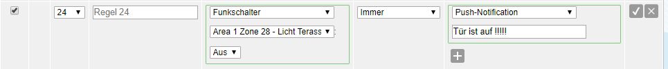

Wenn du aber nur eine Puschmeldung haben willst, wenn die Tür/Fenster nach 3 Minuten noch offen ist und die Funksteckdose abschaltet, sollte folgende Regel funktionieren:
Leider sind Pushmeldungen, je nach Smartphone, zeitlich nicht zuverlässig.

11-01-2019, 17:40
RE: Smarthome: Ereignis für zu lange offen stehendes Fenster
Danke für die Rückmeldung. Die Regeln sind tatsächlich an 1. und 14. Stelle, daran liegt es also leider nicht. Aber ich werde mal versuchen die Verknüpfung mit dem Fenster zu entfernen, danke für den Vorschlag.
Dass der Lupus-Push manchmal unzuverlässig ist habe ich auch schon öfter bemerkt, weshalb ich im Regelbetrieb die Action-URL mit Telegram Bot nutze. Das kam bisher immer zuverlässig an.
Grüße,
Chris
Edit: Nach entfernen der "Fenster offen" Verknüpfung in Regel 2 funktioniert es jetzt. Danke. Smile
Edit 2: Dafür kommt die Info jetzt auch, wenn das Fenster schon lang wieder zu ist. Auch blöd... Sad Jetzt weiß ich wieder, warum ich die Fensterverknüpfung ursprünglich eingebaut hatte.
