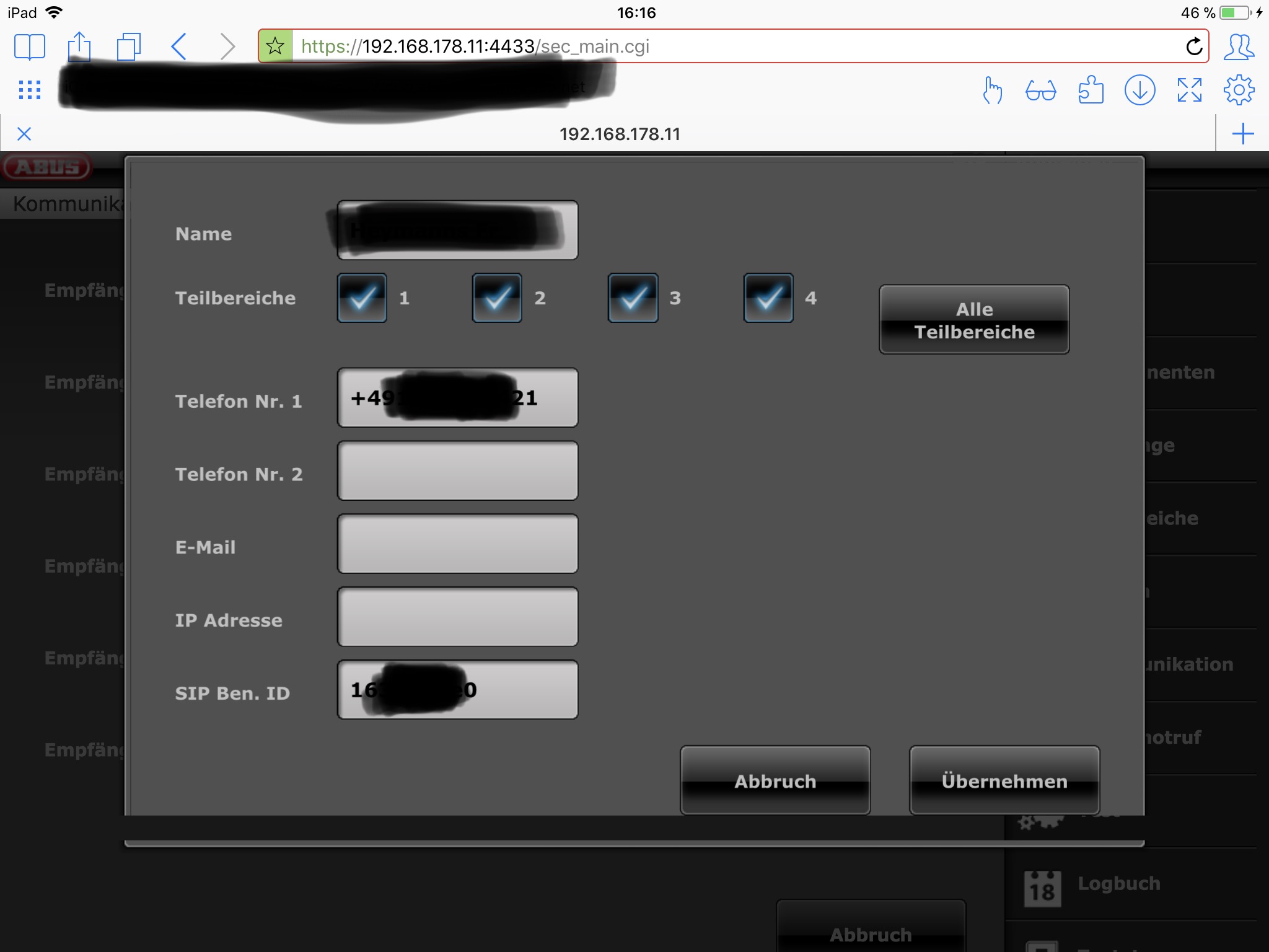

21-09-2017, 16:22
RE: Anrufe über Sipgate gehen nicht raus/Testanruf aber erfolgreich
Danke für deine schnelle Antwort....
Habe mal 2 Fotos angehängt!
Meinst du so??
Danke und Gruß
21-09-2017, 22:20
Nein.
Unter SIP Ben. ID kommt die Zielnummer rein.
