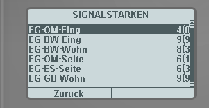

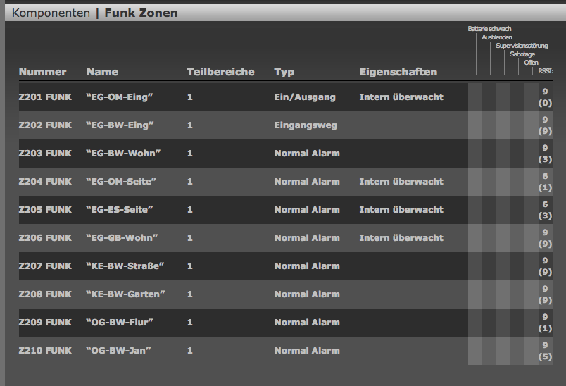

in meiner Konfiguration ist ein Secvest Mini Öffnungsmelder (Typ FUMK50020W) auf einer Aluminiumtür installiert und als Ein/Ausgang konfiguriert. Ein Bewegungsmelder (FUBW50000) schaut auf die Tür und ist als Ein-Ausgangsweg parametriert. Der Teilbereich ist als Ein/Ausgang parametriert.
Die Aktivierung/Deaktivierung erfolgt über a.) ein Funkbedienteil (FUBE50000) welches neben der Tür installiert ist, b.) die Secvest app und c.) den Proximity Schlüssel.
Deaktivieren kann ich die Anlage über die Komponenten a.) b.) und c.) immer. Lediglich zeigt sich, dass die Aktivierung nach mehrmaliger funktionieren über das Funkbedienteil dann irgendwann (mit Schlüssel oder auch ohne) nicht mehr möglich ist. Es piept einmal und die oberste LED (Teilbereich) blinkt orange. Ich aktiviere die Anlage dann über die Secvest app was problemlos möglich ist. Ein Deaktivieren über das Funkbedienteil funktionierte in allen Fällen bislang reibungslos.
Woran kann das liegen?
Des weiteren habe ich festgestellt, dass der Eingangsmelder in der Signalstärke schwankt (0-3-4-9) und auch die Aussensirene zwischen 3 -4 und 0. Kann das die Aktivierung beeinflussen?
Ich habe ienige screenshots beigefügt.
Danke für eure Kommentare, CNa

Ich konnte leider nicht herausfinden, wo die Empfangsstärke in der Zentrale angezeigt wird. Das wäre natürlich wichtig zu wissen.
