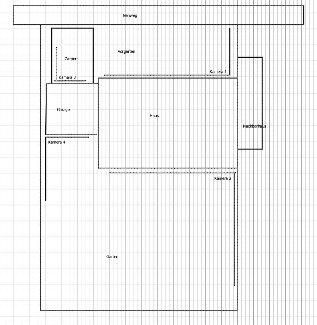

Hallo Gemeinde,
bin derzeit am planen meiner privaten Videoanlage, die irgendwann dieses oder nächstes Jahr kommen soll, geplant sind 4 Kameras, 1 Recorder/POE-Switch und USV. Die Absicherung soll erfolgen, da in meinem Ort es vermehrt vorkam, dass nachts Leute herumlungern in den Vorgärten und mein Grundstück von der Hinterseite noch eine vollkommene offene Hauptstrasse hat. Das System bzw. der Hersteller steht soweit schon fest. Leitungsverlegung des Netzwerkkabels muss noch durch mich selbst durchgeführt werden. Wollte mir nur mal Input holen, was ich noch beachten könnte/was noch notwendig werden könnte. Klar ist, ich muss den Gehweg noch schwärzen, ggf. zwischen K1 und K3 noch eine Kamera installieren und falls die Kameras dementsprechend einstellen, dass die Nachbargrundstücke nicht gefilmt werden.
Höhe der Kameras wären auf der Rückseite des Hauses ca. 6-7m und vor dem Haus ca. 3,5-4m.
Im Foto hab ich mal die Winkel reingezeichnet, in der die Kameras hingucken sollen.
Danke schon mal für eure Hilfe.

Mit Maßangaben ließe sich evtl. das ein oder andere dazu schreiben. Ich wage mich aber jetzt schon mal soweit aus der Deckung, dass falls das Haus länger als 8m ist, Du Deine Planung überarbeiten musst.

Also sind ca. 12,5m Breite und ca. 12m Länge vom Haus, Carport sind 3m und 5,5m.
Garage ist 3m und 4,5m

Beschäftige Dich mal mit Geometrie deiner Einbauposition, der Nachtsicht und Erfassungserkennung einer Kamera, dann wirst Du Deinen Fehler entdecken.
Mehr kann ich dazu nicht schreiben, da mir die ausgewählten Kameratypen nicht bekannt sind.
Ich gehe aber mit hoher Sicherheit von einem Planungsfehler auf der Gebäude Rückseite aus.
Haus Vorderseite scheint mir ok zu sein.

Also Kamerasystem soll dahua werden, war am überlegen, vorm Haus:
Dahua IPC-HDW3449HP-ZAS-PV-27135-S5
und dahinter :
Dahua IPC-HFW3449T1P-AS-PV-0280B-S5
Dementsprechend auch Recorder von dahua.
Alternativ war ich die Tage am überlegen mir statt der einen Bulletkamera eine 180° Kamera von Dahua hinten mittig des Hauses hinzuhängen, dann wäre das was du angesprochen hast eigentlich gelöst oder liege ich falsch?
Ich möchte auch nicht den ganzen Garten überblicken, mir reicht es die Hälfte zu sehen. Dachte mir halt, durch die Kamera 2 und 4 dürfte es ausreichen, da diese sich überschneiden an der Hausecke.

Bei 6m Höhe wirst Du die Cam ca. 45 Grad neigen müssen, um Dein Gelände zu überwachen. Die Erfassung (Erkennung mittels KI) einer Person ist damit nicht mehr möglich.
Wenn ich die Draufsicht Deiner Zeichnung nehme, wird das rechte Drittel von Deinem Haus überhaupt nicht überwacht.
Mit der 180 Grad Cam kannst Du das hin bekommen, wenn Du nicht über 3m Höhe installierst. Gehst Du höher, musst Du diese zu sehr anwinkeln, was wiederum die KI ausschaltet. Bei der 180 Grad Cam musst Du außerdem mit dem Nahtabstand für den Abbildungseffekt im Abgleich mit den Belichtungseinstellungen umgehen können. Das ist nicht ganz so einfach, genau genommen bedarf das großer Erfahrung.
Muss es unbedingt bei der Installationshöhe 6m bleiben, musst Du mit zwei Kameras an der Hausseite (also eine zusätzlich) und 6mm ran. Das könnte gelingen. Falls Du auf die Schnittmenge hinter dem Carport zur hinteren Außenwand verzichten kannst (weil da z.B. keine Tür oder Fenster sind), benötigst Du keine zusätzliche Cam.
Beim Recorder musst Du drauf achten, dass der die Funktionen der Kameras auch wieder gibt (z.B. Auswertung über ACU PICK). Bei Dahua wäre das die Serie 52xx.

Wie würdest du es alternativ machen, anstatt mit der 180 Grad 2 Bullet eine links eine rechts? Die Wand an der Garage ist für mich irrelevant (Grundstück vom Nachbarn). Höhentechnisch sind 4m machbar. Tiefer würde ich nicht gehen wollen, wenns nicht unbedingt sein muss. Da ich bei der Kamera rechts hinterm Haus nur Zugang über das Nachbargrundstück habe, da dort sonst die Terasse im weg ist um mit der Leiter dranzukommen, deshalb erschien mir die 180 Grad Kamera als Alternative einfache Lösung. Könnte dir mal die Adresse geben und du könntest dir das via Maps mal ansehen, wenn du Lust und Zeit dazu hast.

Ok, nimm zwei Kameras mit opt. Zoom (ZAS) und justiere die auf ca. 4,8mm bei einem Neigungswinkel von ca. 50 Grad bei 6m Installationshöhe. Damit werden die Kameras im rötlich dargestellten Bereich bei Erkennung Mensch auslösen. Bei Dahua wählst Du dann die Option "Bereich eindringen und auftauchen" (in der App muss das dann auch aktiviert werden). So müsste es gelingen.
