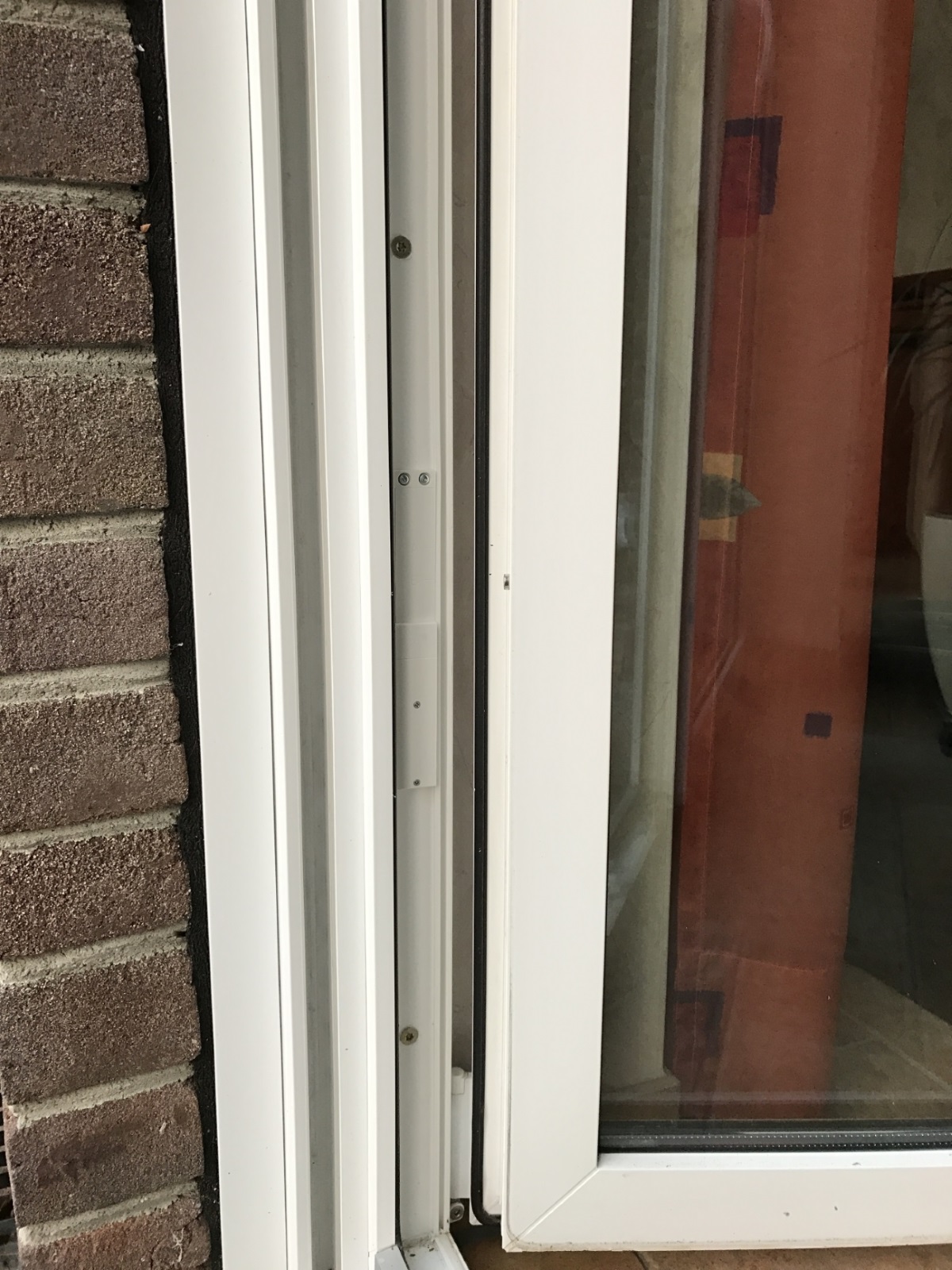

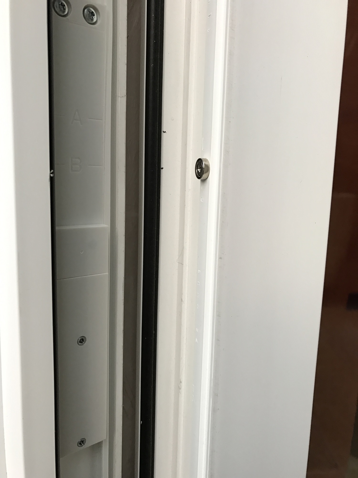

Für nachfolgende Leser auch von mir zwei Bilder der fertigen Montage.
Habe die Melder alle an der Innenseite der Fensterflügel montiert. Hinten ist das Metallband nicht umlaufend. Die Melder sind weit unten montiert und lösen auch beim Kippen aus.
Anzeichnen, durch Plastk und Metall vorbohren und anschrauben.
Fenster leicht zuklappen und die A oder B Position mit einem Bleistift am Fensterflügel markieren, vermitteln, vorbohren und weniger als handfest anschrauben.
Bert

ich finde die position deiner ja-82m nicht so optimal. wie weit kannst du denn das fenster öffnen, ohne das der alarm los geht? kannst du das mal bitte messen!
lg daniel
01-02-2017, 17:57
Beitrag: #37
RE: JA-83M und Montage an Kunststofffenster /Bilder vom montierten JA-82M?
Die sind aber arg weit unten montiert...
01-02-2017, 19:56
Beitrag: #38
Habe gerade mal nachgemessen.
Beim Anklappen löst der Kontakt sicher und bei allen Fenstern aus.
Beim Öffnen erst nach 22 cm!! Das hat mich auch sehr überrascht.
Sollte ich weitere Fenster damit ausstatten, werde ich auch die Öffnungsseite und nicht die Scharnierseite nehmen.
Danke für den Hinweis.
Bert
