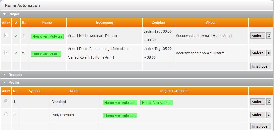

Nun, so lange auch wieder nicht! Ich bekam vorhin eine Mail vom System, dass es eine neue Nachricht im Thread gibt, und das hat mich aufgeweckt.
Zunächst erst einmal ein großes "Sorry" dafür, dass ich nach der Problemlösung nicht mehr geschrieben habe, was der Effekt war und wie es lief. Ich war so begeistert, dass ich nicht mehr daran gedacht habe. Das sah sicherlich ziemlich undankbar aus, das muss ich zugeben. Ich will es nun hiermit nachholen und somit mein Versäumnis teilweise wiedergutmachen.
Die Einstellungen, die nfloyd vorgeschlagen hatten, führten in der Tat zum Erfolg. Einen Screenshot meiner spärlich entwickelten Home-Automation-Rubrik habe ich angehängt.
Die Alarmanlage schaltet nun pünktlich um 00:30 Uhr in den Home-Modus, sofern die Anlage bis dahin noch unscharf war. War sie im Arm-Modus (längere Abwesenheit, Urlaub, ...), schaltet sie natürlich nicht in den Home-Modus.
Wenn dann zwischen 5 und 8 Uhr im ersten Obergeschoss jemand am BWM vorbeiläuft, wird die Anlage unscharf geschaltet, um zu verhindern, dass man die Entschärfung vergisst und versehentlich die Nachbarschaft beschallt, wenn man ein Fenster öffnet.
Diese Regel ist nur aktiv, wenn das Profil "Standard" an ist. Wenn wir lange Besuch haben, stelle ich vorher auf "Party / Besuch", denn dann würde die automatische Home-Aktivierung beim nächtlichen Verabschieden der Gäste fast sicher zu einem Fehlalarm führen, weil man sich der Scharfschaltung nicht bewusst ist (abhängig von der Menge des konsumierten Rotweines).
Ich hoffe, ich habe das so verständlich beschrieben. Falls nein (oder falls Ihr Kommentare habt) antwortet bitte auf diesen Thread, ich gelobe Besserung und werde mich deutlich aktiver an Diskussionen beteiligen! Smile

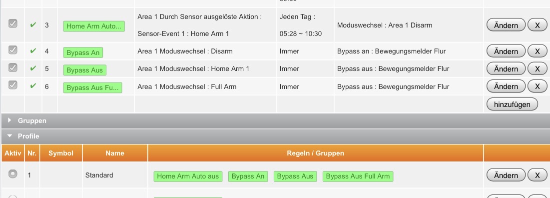

Nachtrag:
In einem anderen Thread (Signalton bei Scharfschaltung XT2 abschalten, stw500 am 13.2.2015) habe ich folgendes gelesen:
"Außerdem bestätigte mir der Support auch, dass ein Umschalten per Automationsregel von einem Homemodus in einen anderen oder von Scharf zu Home ohne vorherige Deaktivierung tatsächlich nicht funktioniere."
Das habe ich in meinem Log-File kontrolliert, und tatsächlich funktioniert das direkte Umschalten von einem Alarm-Modus in einen anderen (Home1 <-> Home2 <-> Arm) manchmal (!) nicht !!! Übrigens auch manchmal (!) nicht auf dem Keypad !!! - was hier heute einen Fehlalarm zur Folge hatte (Arm -> Home1 => Operation fehlgeschlagen ==> Fehlalarm ---> große Aufregung).
Ich habe also das von Samakatwist übernommene Regelwerk erweitert: Vor dem Umschalten von einem Alarm-Modus in einen anderen (z.B. von Home1 auf Home2) wird kurz vorher auf Disarm geschaltet. Und die Familie wird für die Bedienung des Keypads auch noch umprogrammiert :-(
Kann Jemand meine Erfahrungen mit diesem intermittierenden Fehler bestätigen?

@sini, FatCat:
Zum Thema Bypass Bewegungsmelder:
Ich nutze die Bypass-Funktion schon seit langem erfolgreich. Für die Zeit, in der sich die Alarmanlage im DISARM befindet, ist der Bypass des Bewegungsmelder (BW) an. Damit müllt man sich wie gesagt nicht die Protokolle voll.
Zum Thema DISARM über BW:
Solange ich im Haus bin, möchte ich mich darin frei bewegen können, auch nachts. Dafür habe ich dann nachts den Schutz der Außenhaut über die entsprechenden Sensoren. Ein DISARM über BW für einen eingeschränkten morgentlichen Zeitbereich sehe ich damit auch nicht als Risiko.
Bin ich außer Haus, ist die Anlage im ARM-Modus und ich würde bei einem Einbruch 2 Meldungen (1x Sensor für den Außenschutz und 1x BW) oder bei einem Einbruchsversuch 1 Meldung (1x Sensor für den Außenschutz) bekommen. Somit kann ich unterscheiden zwischen tatsächlichem Einbruch und Einbruchsversuch.
