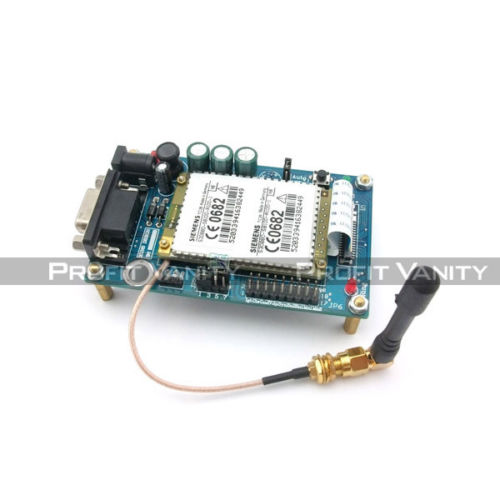

Ich habe mich bei eBay für kleines Geld ein Siemens TC35 Modul als Platine gekauft (siehe Foto) und versuche nun bereits seit mehreren Tagen erfolglos es an meinem DS7700 zum laufen zu bekommen.

Das TC35 arbeitet als GSM-Modem, es erwartet AT-Kommandos an der seriellen Schnittstelle und führt diese dann aus, um zB. eine SMS zu versenden oder wo anzurufen etc.
Daher müsste das MB24(DS7700) AT-Kommandos an der V24 aussenden, macht es das überhaupt?
Das könntest Du prüfen, indem du die serielle Schnittstelle eines PCs an die DS7700 anschliesst und zB. mittels Hyperterminal o.ä. prüfst, ob Kommandos empfangen werden. Dazu ist auch wichtig zu wissen, mit welcher Baudrate(Geschwindigkeit der Daten) die Kommandos versendet werden. Diese Baudrate dann auch am PC einstellen, aber ich denke die Handhabung der seriellen Schnittstelle ist dir eh bekannt. Neben der Baudrate ist auch die Verdrahtung eine Hürde. Wie du schon erwähnt hast, kann es notwendig sein, RX und TX zu kreuzen. Wenn Du keine Angaben hast kannst du es nur durch ausprobieren oder messen feststellen. An der V.24(oder RS232) Schnittstelle hat üblicherweise die Sendeleitung einen Pegel von ca. -3 bis -15V(aber auf jeden Fall negativ) im Falle wenn keine Daten gesendet werden. Wenn du also zB. -5V an Pin3 des DS7700 misst und ebenfalls -5V an Pin3 des TC35 dann darfst du nicht Pin3 mit Pin3 verbinden, denn dann würdest du beide Sendeleitungen miteinander verbinden. Es muss immer Sende- mit Empfangsleitung verbunden werden.
