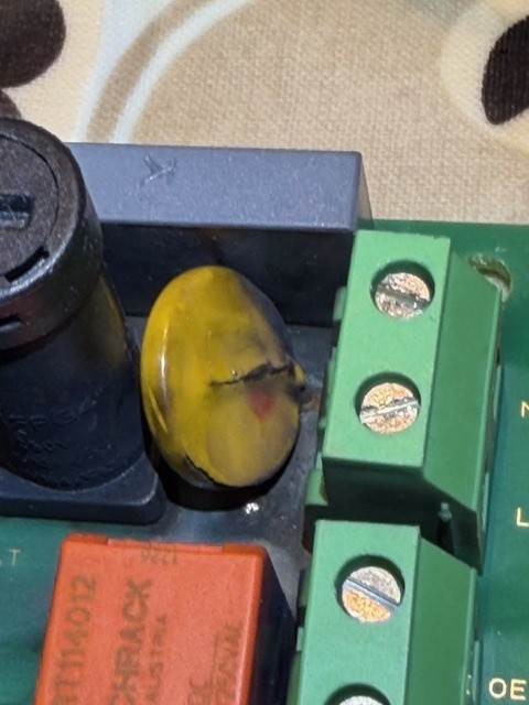

Liebe Forengemeinde,
nach vielen Jahren treuer Dienste hat meine MB24 nun ein Problem:
Wahrscheinlich durch eine Überspannung ist das gelbe Bauteil (Varistor?) defekt und eine Leiterbahn zwischen dem Bauteil und dem Netzanschluss (Phase) weggebrannt.
Die Anlage funktioniert DC-seitig noch. Wenn ich einen Akku anschließe funktioniert soweit alles und ich erhalte eine Störungsmeldung "Netzausfall", was ja bei dem Fehlerbild auch plausibel ist.
Ich würde gerne versuchen, die Platine zu reparieren, in dem ich ein neues Bauteil einlöte und die Leiterbahn überbrücke.
Kann mir dazu vielleicht jemand sagen, was genau für ein Bauteil benötigt wird? Ich vermute, dass dieses hier passen könnte:
Scheiben Varistor S14K275E2G5S5 275V 600mW RM7,5 d14x4mm
Danke und viele Grüße
Uli
13-10-2025, 16:11
RE: Honeywell 561-MB24 Überspannungsschaden
zunächst einmal sterben Varistoren auch durch Alterung, es muss also keine Überspannung gewesen sein. MB24 bekommt man in den Kleinanzeigen für wenig Geld. Ich würde da keine Zeit in eine Reparatur mit unklarem Ausgang investieren. Einfach das Mainboard tauschen, Programmierung rüber ziehen und du hast mit Sicherheit wieder einige Jahre Ruhe. Danach kannst Du dich ja immer noch an der Platine versuchen. Du kannst den Varistor auch weg lassen und stattdessen einen externen Überspannungs-Feinschutz direkt an den Netzeingang klemmen.
