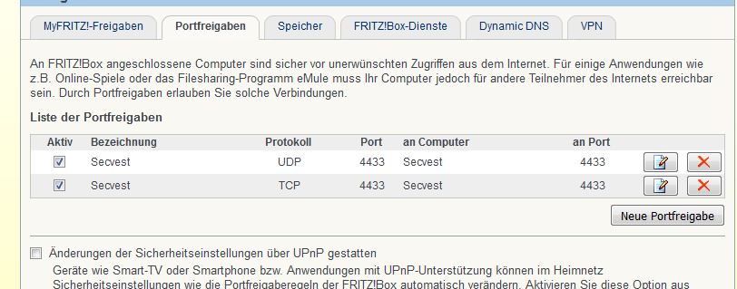

Wie es oben schon steht, ich kann keine Verbindung zum Server aufbauen, obwohl ich der Meinung bin soweit alles richtig gemacht zu haben.
Es hat hier im Forum ledeglich nur zwei Einträge zu diesem Thema, jedoch sind die Informationen dazu nicht ganz brauchbar.
Deshalb muss ich hier ein neues Thema anfangen.
Also, hier mal meine Konstellation:
Secvest --> TA von Agfeo (ES516) --> FritzBox (7490)
Email benarichtigung funktioniert!
Telefon benarichtigung funktioniert! (Allerdings nur der Anruf, wenn ich abnehme ist nichts zu hören und wenn ich eine Taste drücke ist das Gespräch gleich beendet) Damit kann ich erst mal Leben, immerhin werde ich darüber informiert, was will man(n) mehr?
Und zu guter letzt noch ein paar Screenshorts meiner Einstellungen in der Secvest, vom Abus Server und meiner FritzBox.
Vielleicht kann jemand darin einen Fehler entdecken.

hast Du auch Port 4433 für die Secvest in der Fritz freigegeben?

jap, Port war in der FB eingetragen
