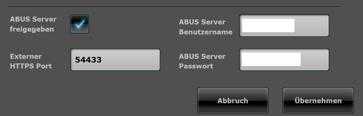

Das gleiche Problem tritt beim Setup des ABUS-Servers auf:
Damit kann der Errichter, wenn ich nicht gerade immer aufpasse, genau diese Daten lesen! Wer bei ABUS hat sich dieses Sicherheitsrisiko ausgedacht?
Gibt es eine Möglichkeit, die irgendwie auszublenden?
So kann ich keinen Facherrichter da ran lassen. Alternativ wäre ich lösche die Daten (ohne das der Errichter die sehen kann) und er gibt dann neue ein. Das werden dann aber seine sein und dann bin ich raus als Errichter, denn der will bestimmt nicht, das ich seine Daten sehen kann.

Ein Sicherheitsrisiko ist das nur vordergründig:
1. Im Regelfall trägt eh der Errichter diese Daten ein, heißt sie sind ihm sowieso bekannt. Ich würde dafür aber auch ne eigene Mailbox nutzen und nicht die private.
2. Die EMA benötigt diese Daten im Klartext, d.h. wenn sie im Onlinemenü nicht angezeigt werden würden, könnte man sie trotzdem durch Auslesen des Speichers auslesen. Sicherlich ist dafür mehr Aufwand nötig, aber wenn er die möchte, bekommt er die auch. Sobald jemand physischen Zugriff auf die EMA hat, hat er auch darauf faktischen Zugriff.
3. Der Errichter kennt dein persönliches Sicherungskonzept, hat dieses vermutlich geplant und hat dich schonmal beobachtet die Betreiber-PIN einzugeben*. Wenn du ihm mit der Einsicht in die Zugangsdaten deines Mailservers nicht vertraust, solltest du ihm noch weniger die Sicherheit von dir und deiner Familie anvertrauen.

ich kann dich voll und ganz verstehen. Ich hatte aber in den letzten 10 Jahren die Anlage alleine betrieben. Das hat sich vor allem deshalb als sinnvoll erwiesen, da ich dadurch nicht alle 2 Jahre eine Errichter kommen lassen muss, der die Batterien der Sensoren tauscht. Das will ich auch in Zukunft so handhaben. Wenn ich das auch als "Admin" hinbekomme, kann ich auf den Errichterzugang verzichten. Wichtig ist mir nur noch, das ich im Falle eines Fehlalarms (hatten wir schon mal, da der Microschalter unten an der Schraube des Anlagendeckels defekt war) die Anlage schnell "ruhig" bekommen. Bisher war das nur als Errichter der Fall. Das muss "Idiotensicher" sein.

RE: Passwörter in Klarschrift - EMail und ABUS-Server Setup
Ein Facherrichter ist eine Person des Vertrauens, mit einem Ehrenkodex und einem absolutem Gespür für die Sicherheit des Kunden.
Wenn du diesem nicht vertraust, such einen anderen.
Vertraust du niemandem, hast du andere Probleme.
Wenn ich hier mitteilen würde, wieviele Passwörter ich von meinen Kunden kenne, deren Sicherheitskonzepte ich selbst entworfen habe, wo deren Wertsachen, auch ungeschützt liegen, ich deren Hausschlüssel oder Securechips und Transponder habe, würdest du nur mit dem Kopf schütteln.
Wenn du deinem Errichter nicht vertrauen willst, lass es.
Bei ner Abus würde ich mir eher andere Gedanken durch den Kopf gehen lassen.
Unbenommen ist die Tatsache, dass du diese Daten nach verlassen der Anlage durch den Errichter jederzeit ändern kannst, ohne dass diese auf der Sicherung auftauchen.
Aber wie gesagt, mach dir mehr Gedanken über die Anlage und die Reputation des Errichters.
