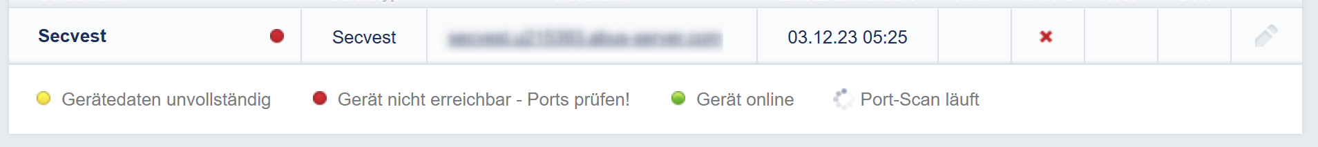

Hallo Zusammen,
es wurde schon oft diskutiert, aber eine einfache Lösung habe ich noch nicht gefunden
- ich nutze Vodafone (ehem. Unitymedia) als Internet-Provider, daher nur IPV6 und DS-Lite
- über feste-IP.net bekomme ich einen Fernzugriff auf die Anlage hin, das ist aber insbesondere auf dem Smartphone nicht wirklich komfortabel
- mit der ABUS-App funktioniert es nicht, die übliche Fehlermeldung "Gerät nicht erreichbar, Ports prüfen" (Port ist freigeschaltet in der Fritzbox)
- und jetzt weiss ich nicht mehr weiter
Hat noch jemand einen Tipp für mich?
Viele Grüße und vielen Dank!
