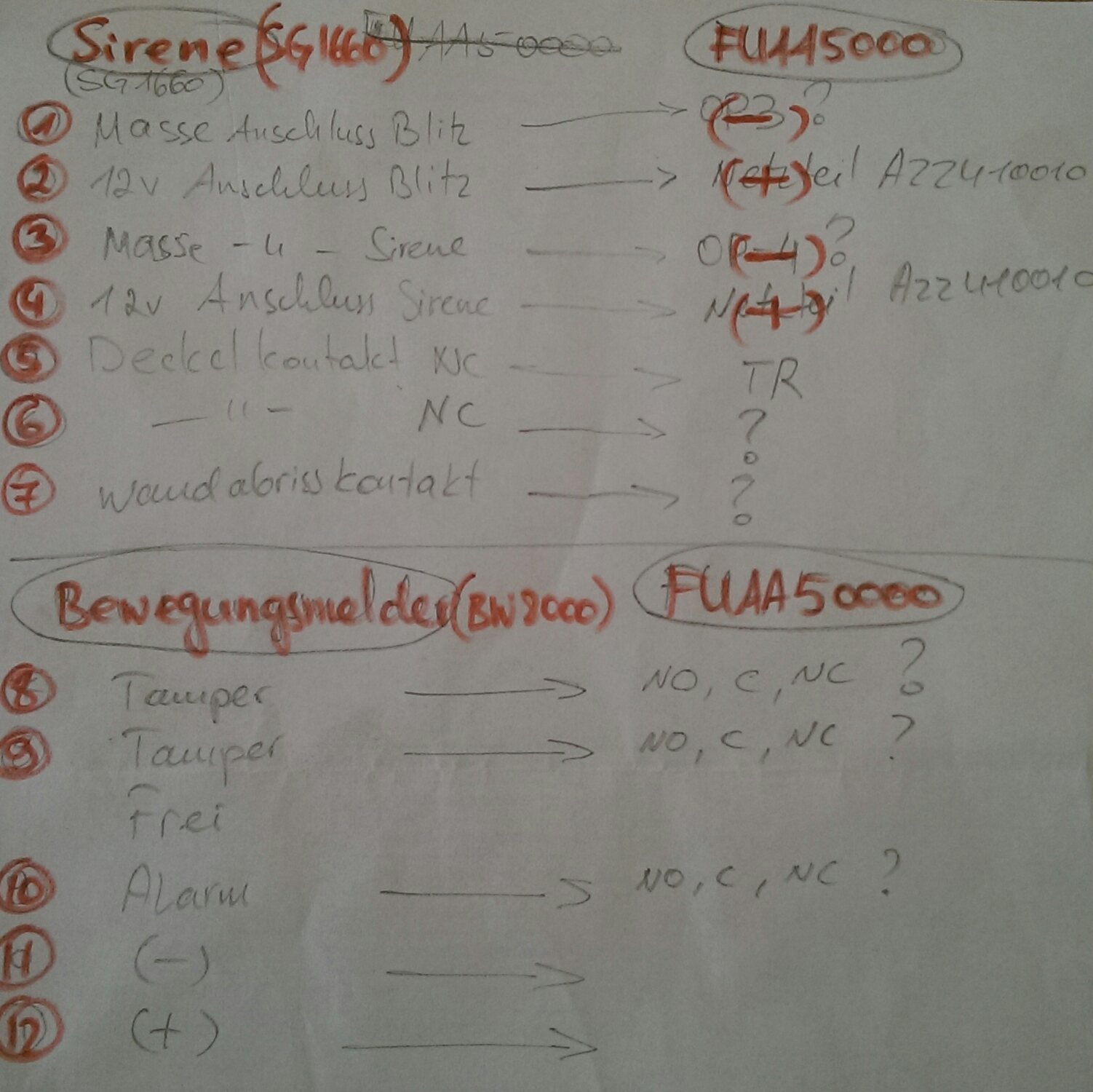

Wie schliesst man die Teile richtig an?

Ich habe bereits gegoogelt, mir ist nicht klar, an welcher Stelle an der Platine, ich die Sirene und Blitzer anschliessen soll?(

Die errichtungsanleitung habe ich durchgelesen, trotzdem sind noch paar Fragen offen...
1. Wo schlisse ich die "Deckelkontakte NC" Und "Wandabrisskontakt" der Sirene SG1660 an der FUAA50000 Zentrale an?
2. Wie wird der Bewegungsmelder- BW8000 an der FUAA50000 Zentrale angeschlossen?

(23-10-2015 11:57)BigBen schrieb:  1. Wo schlisse ich die "Deckelkontakte NC" Und "Wandabrisskontakt" der Sirene SG1660 an der FUAA50000 Zentrale an?
An einen freien Drahteingang der Zentrale. Dieser wird dann im Regelfall als "Sabotage" programmiert.
23-10-2015, 14:24
RE: sg1650 an FUAA50000 anschliessen
Nee du; die hat doch lt. Manual extra einen Saboeingang für die Drahtsuse.
Wäre es finanziell gesehen für dich nicht günstiger wenn du jemanden beauftragst der dir den Anschuss bewerkstelligt ? Hand aufs Herz; da fehlt es doch wirklich am technischen Verständnis. Als nächstes kommt der Kurzschluss und die Relais sind platt. Halten ja nur 500mA aus. Angel

aus der Kladde erkennt man die totale Ahnungslosigkeit bei einer Anlage die nicht für DIY gedacht ist.
Die Anleitung ist bewußt von ABUS so geschrieben, dass zumindestens Grundkenntnisse in der Alarmtechnik vorhanden sein müssen. Irre dabei ist, dass man die Anlage immer noch bei den Kistenschiebern bekommt.
Mit diesem Ansatz wirst Du nie die Möglichkeiten Deiner Anlage ausreizen und das ist sehr schade. Bei dieser Vorgehensweise schätze ich den Aufwand an Zeit auf vier bis sechs Wochen bis die Anlage fragmentiert läuft. Da muss ich evertech Recht geben.
Wenn Interesse an der korrekten Einstellung besteht und an einer Überprüfung der Planung schick mir eine PN zwecks Abstimmung.
