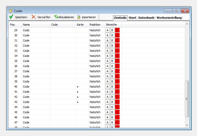

Ja, hab im Olink die Möglichkeit der Namensgebung gefunden - siehe Anhang. Dort gibt's auch ne Spalte für Code - kannst du da was eingeben?
Eine Frage für's Verständnis: der Code aller Chips ist immer der selbe, nämlich der Hauptcode - oder?

schau mal in dem vorherigen Beitrag den Anhang an. Meine 4 Chips sind auf den Positionen 40, 41, 42, 43 abgelegt. Diesen Plätzen könnte ich nun Namen geben und dann würde ich diese Namen bei den Ereignissen unterscheiden können. Soweit so gut.
Meine Frage: Haben diese 4 Chips alle den selben Code, nämlich den Hauptcode??

RFID-Chip
Der RFID-Chip ist eine weitere Methode die Anlage zu aktivieren.
DEr Chip selber hat eine eindeutige nur einmal vorkommende Seriennummer.
Jeder Chip hat eine andere Seriennummer.
Dies hat NICHTS mit einem Code zu tun.
Die Seriennummer kann nicht angezeigt werden.
Beim Anlernen des RFID-Chips wird diese Seriennummer erfasst und gespeichert.
Jedem Benutzer kann ein RFID Chip zugewiesen werden.
In der Liste ist dann in der Spalte Karte ein Punkt, nicht mehr.
Der Chip PC-02 und die Karte PC-01, sind zwei unterschiedliche Bauformen mit den gleichen Eigenschaften.
In der Standardeinstellung, kann ein Benutzer wahlweise den Code ODER den RFID Chip verwenden, um die Anlage zu bedienen.
Wird eine höhere Sicherheit benötigt, kann man eine Kombination erzwingen.
Wird die Funktion SCHARFSCHALTUNG MIT CODE UND KARTE aktivier, MÜSSEN alle benutzer die beides haben auch IMMER beides benutzen. Die Reihenfolge ist dabei egal.

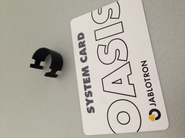

Eine kurze Frage noch zu den Chips. Bei dem Set das ich gekauft hab, war so ne System-Card dabei.
Die taucht aber nicht in olink unter den Codes auf? Ist das wie ein Chip zu betrachten? Wenn ja, welchen Code hat die (1234?) und wo kann ich den Code ändern?
Noch ne Zusatzfrage: was ist das für ein schwarzes Teil - siehe Foto?

(02-01-2015 14:43)balu schrieb:  Eine kurze Frage noch zu den Chips. Bei dem Set das ich gekauft hab, war so ne System-Card dabei.
Die Karte ist das gleiche wie ein Chip, nur in enem anderen Gehäuse. Du musst die Karte ebenso wie einen Chip einem Benutzer (unter Codes) zuordnen.
Das schwarze Ding schaut wie eine Kabelschelle aus, würde ich vermuten.
