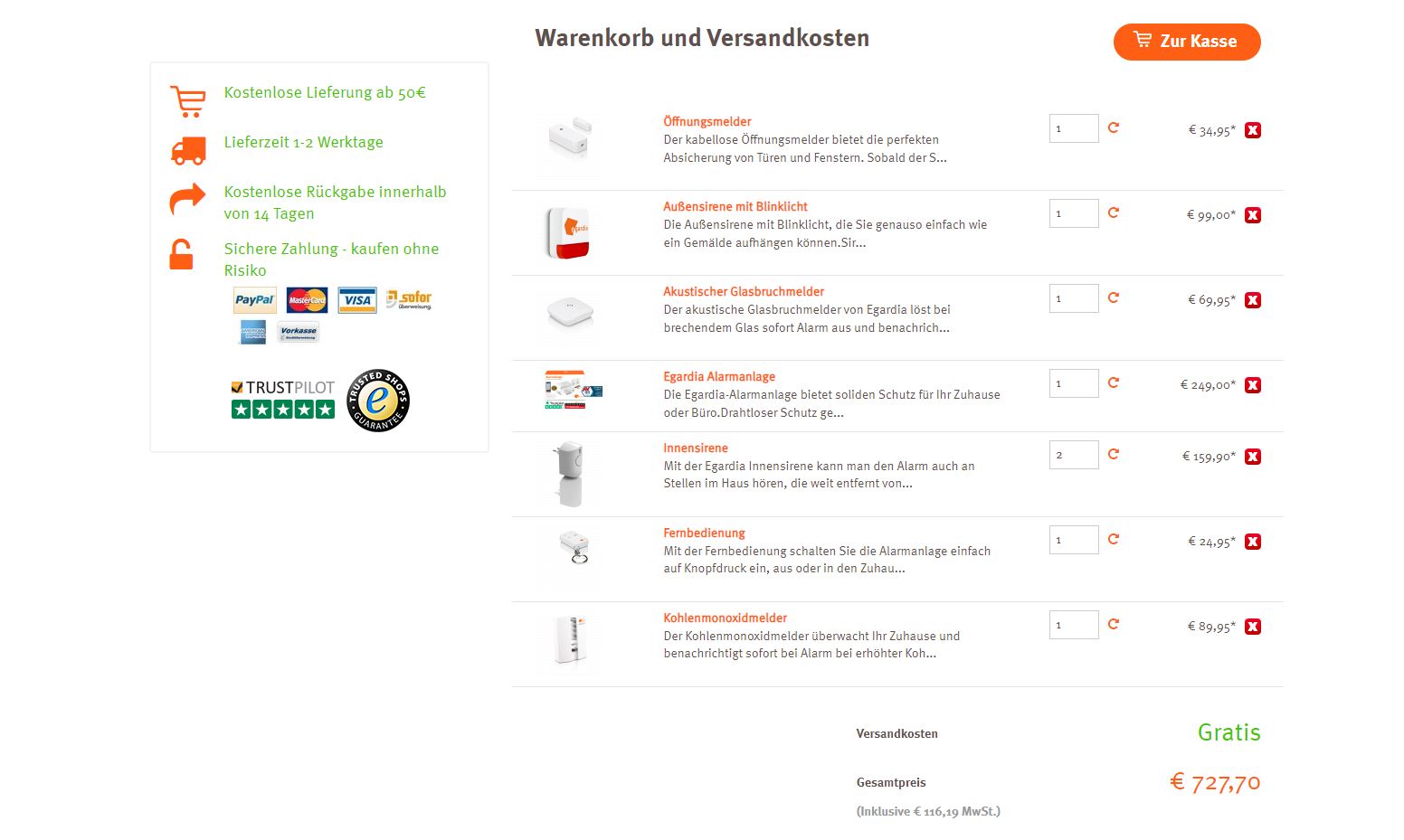

Wir haben uns folgendes von Egardia ausgesucht :
1x Basis Set mit folgenden Teilen:
-Alarmzentrale (Modell GATE-03) mit eingebauter, lauter Sirene inklusive
-Notstromversorgung
-2 haustierfreundliche Bewegungsmelder
-1 Öffnungsmelder
-Fernbedienung mit Paniktaste
-PIN-Code-Bedienteil mit Paniktaste
Zusätzlich noch das hier
Auswahl Teile Egardia

Oh oh, sie werden dich fressen...Angel Wink
Viel Erfolg mit diesem Setup (das nichts mit 'echter' Sicherheitstechnik zu tun hat) und viele Grüße auch aus S.-H.

Tbh: Auf so einen Witz an Produktauswahl, will ich gar nicht großartig eingehen. Das Zeug ist billig, aber es ist nicht gut... Das würde jede kleine Recherche hier im Forum zeigen.
Wenn du was günstiges und trotzdem gutes willst, schau dir mal die Hikvision AX Pro an - kriegst du bei diversen Errichtern hier ausem Forum (einschließlich uns) auf Wunsch sogar mit fachgerechter Planung zum Selbermontieren. Mit den Kameras wirste auch net glück werden, aber da was besseres zu empfehlen ist ohne die Situation zu kennen quasi unmöglich.
Willst du die Terassentür nicht absichern oder warum nur ein Öffnungsmelder?
Wie ernst zunehmen Egardia ist zeigt sich spätestens da, dass die Außensirene nicht mal eine Überwachung gegen Abriss oder Öffnung hat... Das müsste ja dann auch jedem Laien klar sein, dass das dann nichts taugen kann. Abgesehen davon, dass Egardia keine Wachdienstaufschaltung ermöglicht und du für SMS und Anrufe an dich ein monatliches Abo zahlen musst, was du bei keiner anderen Anlage tun musst (außer halt für die SIM-Karte).
Sei mir net böse, aber hier zeigt sich schon, warum man manchmal eher zu Leuten gehen sollte, die wissen, was sie tun, statt auf bisschen schicke Werbung für DIY reinzufallen. Eine Einbruch- und Gefahrenmeldeanlage soll zumindest mal Sachwerte, im Regelfall bei Anwesenheit auch Menschenleben, vor Einbrechern schützen, in dem sie anwesende Personen und optional die anonyme Öffentlichkeit alarmiert, bestenfalls den Einbrecher von der weiteren Tatausführung abschreckt sowie per Fernalarm eine zuverlässige Intervention sicherstellen soll. Je nach Ausführung schützt sie Sachwerte und besonders auch Menschenleben auch vor weiteren Gefahren. Eine solche Anlage ist keine Modelleisenbahn...

überlege mal wie es sein könnte, dass Dein ausgewaehltes System (ich sage bewußt nicht Alarmanlage) hier im Forum nicht gelistet ist.
Weil das Teil so gut istHuhBig Grin; Verschwende Dein Geld für was anderes. Sorry und willkommen im Forum.

Dann kann ich dem TE nur viel Spass mit seiner Klingelbüchse wünschen.
1200€ in die Tonne getreten - auch nicht schlecht und wenn der mal keine Lust mehr auf das Abo bei denen hat, hat er eine "schöne" Deko an der Wand hängen Tongue

Oje danke für die ehrlichen Meinungen. Aber... laut Egardia ist das Abo monatlich kündbar! z.B. 2x Urlaub a 3 Wochen - den Egardia Service für 2Monate Buchen und kündigen - laut Hotline von Egardia kein Problem! Für mich es so keine Abo Falle.
Und wieso waren die Tests so gut ??? Die Außen Sirene wäre so angebracht - dass man gar nicht an diese rankommt

Zitat:laut Egardia ist das Abo monatlich kündbar! z.B. 2x Urlaub a 3 Wochen - den Egardia Service für 2Monate Buchen und kündigen - laut Hotline von Egardia kein Problem! Für mich es so keine Abo Falle.
Aber du brauchst das Abo um grundlegende Funktionen wie Benachrichtigungen per SMS, die auch dort funktionieren, wo du z.B. keinen Internetempfang sondern nur grundlegenden SMS- und Telefonempfang hast, zu nutzen. Und wenn du eine GMA nur im Urlaub nutzen willst... Gerade da ist es doch unwichtig, weil es nur um Sachwerte geht - wenn du daheim bist gehts um Menschenleben.
Zitat:Und wieso waren die Tests so gut ?
Irgendwelche Smarthome-"Tests" auf irgendwelchen Webseiten, die nicht mal testen, sondern nur Datenblätter zusammentragen, sind keine Tests. Professionelle Alarmlösungen sind bei solchen Tests erst gar nicht zu finden. Wink
Zitat:Die Außen Sirene wäre so angebracht - dass man gar nicht an diese rankommt
Wenn ich mir den Plastikkasten anschaue, reicht da n geworfener Stein. Also klar, ne Telenot OAS oder ein Bosch BES ist auch ""nur"" aus Plastik ohne Metall-Innengehäuse, aber da reicht n Stein garantiert nicht um die außer Kraft zu setzen, außer der Stein ist seeeeeehr groß und wird von der Leiter aus mehrfach dagegen gehauen.Big Grin
Und die Außensirene von der AX Pro ist auch nur Plastik. Ist zwar keine OAS, aber einige Steinwürfe würde ich der auch zutrauen und wenn man sie von der Wand haut oder das Gehäuse öffnet (oder das zerbrochene Gehäuse abfällt wenn man abwirft) hat sie Sabotageüberwachung
