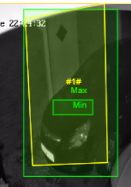

Ich habe meine Einbrucheinstellung mal Beispielsweise gemäß dem Foto eingestellt. Verstehe ich es richtig, dass nur Körper innerhalb großem grünen Bereiches (Max) erkannt werden, wenn diese größer als der kleine Bereich (Min) sind?
Ich habe die Firmware V5.5.800 build 210628 drauf. Kann man das irgendwo nachlesen?
01-02-2022, 23:49
RE: HIK Vision Linienerkennung/Bewegungserkennung
Zitat:Verstehe ich es richtig, dass nur Körper innerhalb großem grünen Bereiches (Max) erkannt werden, wenn diese größer als der kleine Bereich (Min) sind?
Nein. Im gelben Bereich werden Objekte größer Min und kleiner Max erkannt.
