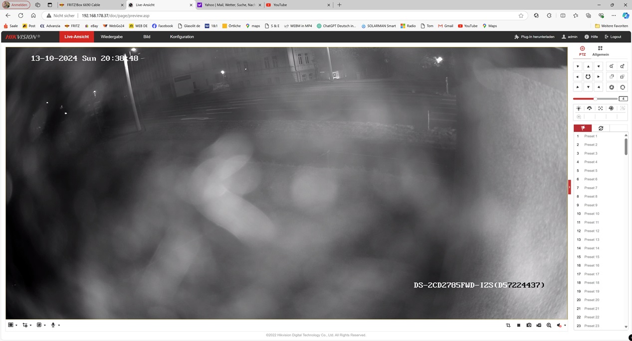

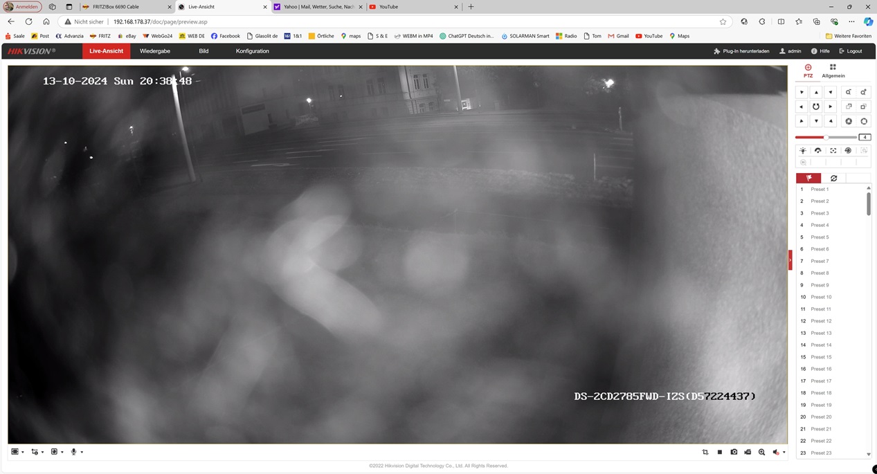

Ich habe eine HIK VISION DS-2CD2785FWD-IZS am Laufen.
Am Tag bin ich mit der Qualität zufrieden, im Dunkeln nicht.
Auf dem Foto sieht man es. Was kann das sein?
Grüße von mir, Andy

Nimm mal die Kuppel ab und du wirst den Unterschied sehen.
Die Einstellungen stimmen nicht und entweder ist die Kuppel schon dermassen verkratzt oder /und der Foam am Objektiv sitzt nicht richtig.
Abkleben der Irs hilft manchmal auch, wenn man mit den Einstellungen nicht hinkommt.

Ich will die jetzt nicht googeln, wette aber 100:1, dass es eine Dome Cam ist.
Infrarot und Kratzer auf der Kuppel = Nachtsicht im Eimer.
Lösung: Andere Cam kaufen oder neuer Glaseinsatz (wahrscheinlich 3,3 Zoll Standard Maß und kostet um die 50,- €).

Sieht aus, als wäre die Dome-Abdeckung verschmutzt/ zerkratzt/ was-auch-immer und nun reflektieren die IR-LEDs.
Olli
Nachtrag: wenn sich die eingebauten IR-LEDs abschalten lassen, kannst du auch einen externen IR-Strahler daneben setzen und den die IR-Ausleuchtung übernehmen lassen.

Wenns eben Glas wäre, kein Problem.
Den Makralonscheiss kann man abhaken.
Einmal falsch gewischt und du hast dieses Ergebnis…

ja ist eine DOM

welche Einstellung könnten da nicht stimmen?
Ich habe nichts gefunden für infrarot.

Du brauchst keine Einstellungen für Infrarot.
Du musst die Kameraeinstellungen nutzen…
Daran liegt es nicht, mach mal die Kuppel runter und nehm das Makralon raus.
Wenn die einigermaßen geschützt hängt, kann man auch ohne Kuppel fahren… das Zeug hält viel aus.

Stimmt, bevor ich 50,- € für eine neue Kuppel ausgebe, würde ich die ohne betreiben bis nichts mehr geht.

das teste ich

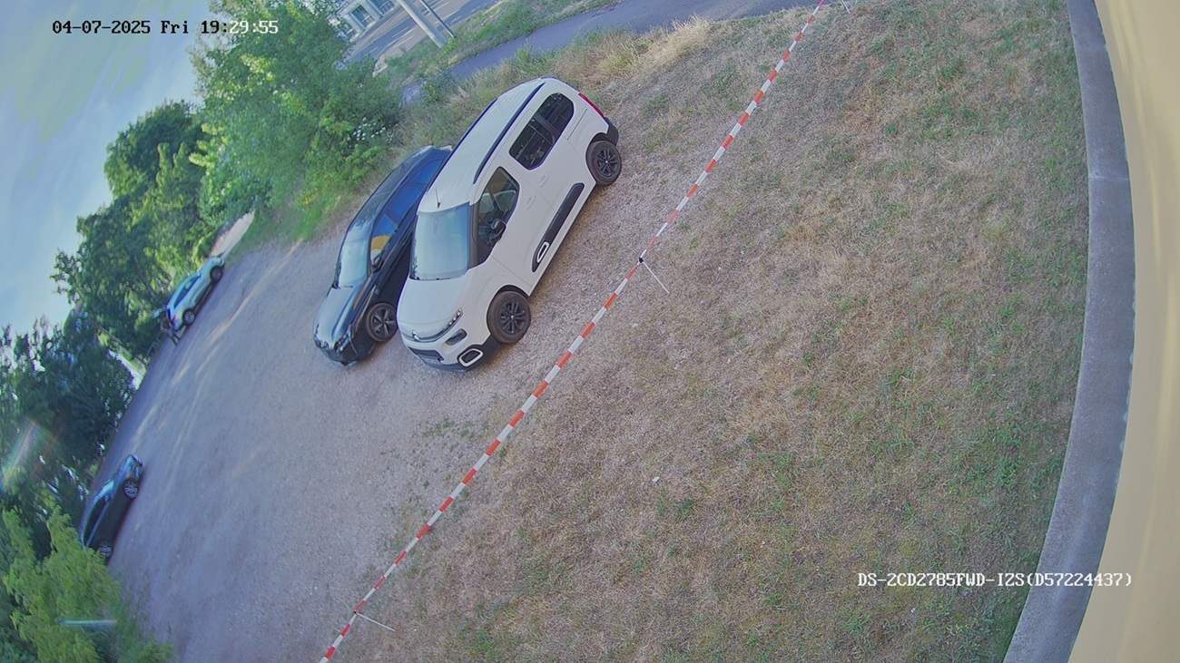

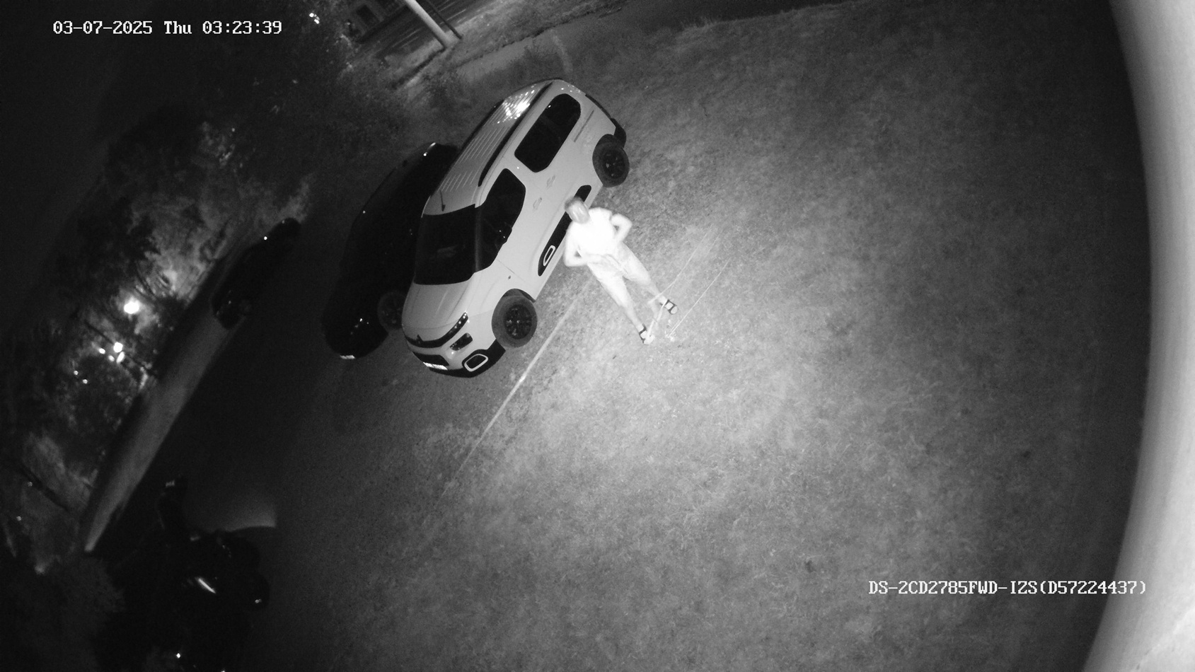

Es ist zwar schon etwas her, aber nun habe ich die Kuppel abgemacht und es funktioniert wieder.
Eigentlich wollte ich mir eine neue Kuppel bestellen. Aber durch das Ereignis von gestern will ich das nicht mehr, ich bin von der Kamera enttäuscht.
Gestern hat mich jemand 3.21 Uhr besucht und hat mir in 5 Minuten ganz ruhig meine Absperrung vom Grundstück geklaut. Er parkte auch genau da.
Leider war das Kennzeichen gar nicht zu erkennen, der Typ auch nur sehr schlecht.
Ich habe heute mal nach gemessen, von der Cam zum Typ sind es gerade mal 8m. Da habe ich besseres erwartet. Die gesamte Fläche ist ungefähr 20x50m.

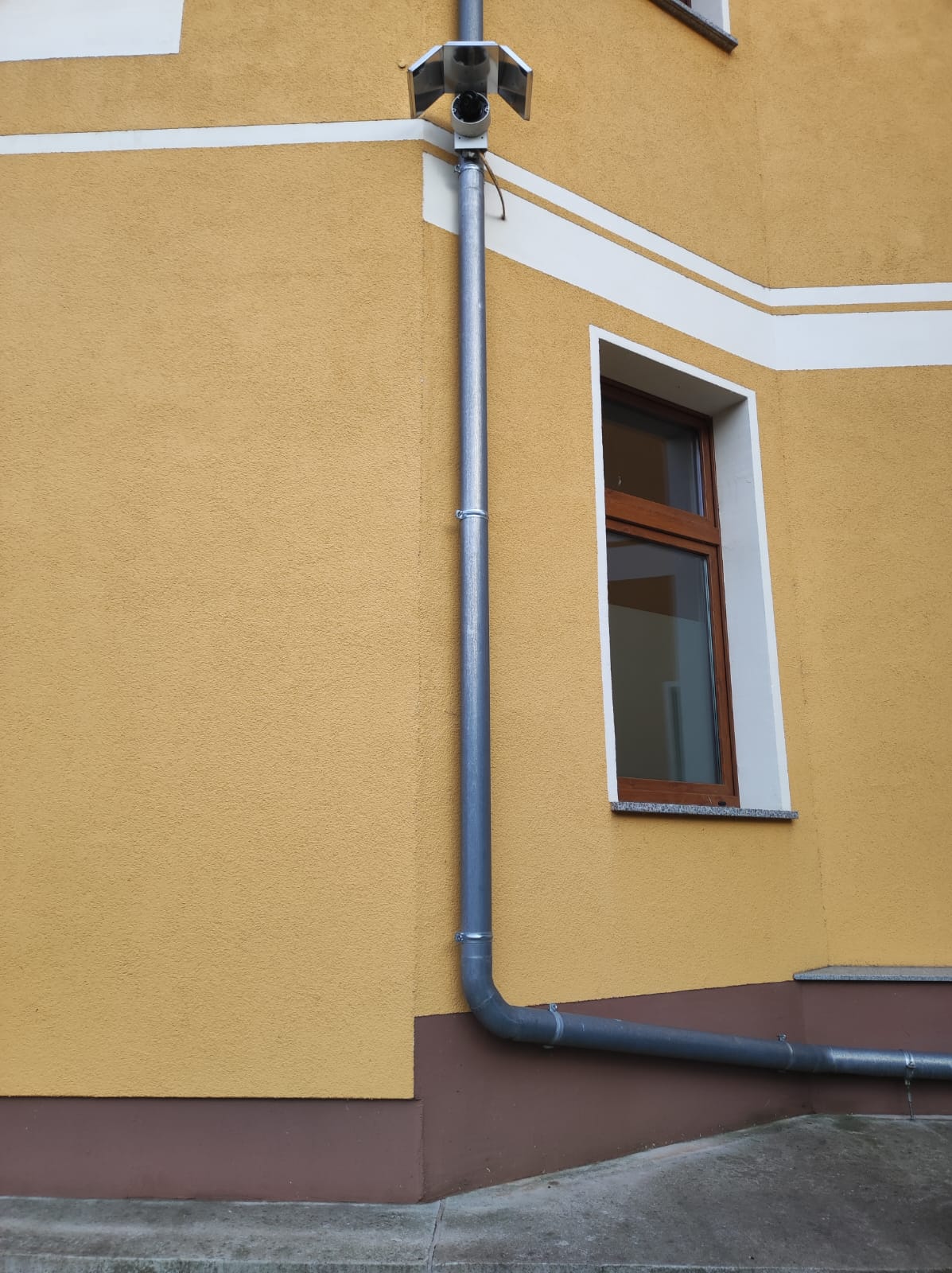

Die Kamera hängt in 450cm Höhe und ist per LAN-Kabel und 12v-Anschluß angebunden.
Hat jemand eine Idee für eine bessere Cam?

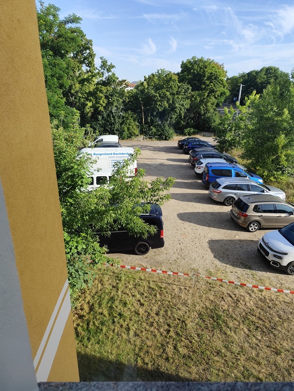

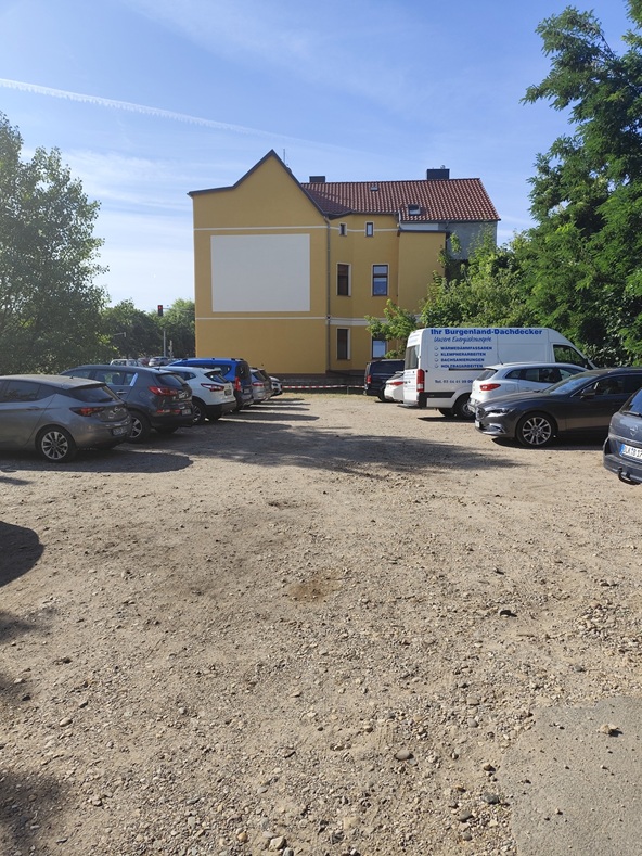

Also die Fläche ist vorn 15x30, hinten 20x30.
Ursprünglich wollte ich mit dieser Kamera Grafittisprüher abschrecken. Ich war der Meinung, dafür ist sie gut genug. Laut Daten hatte sie 4k und billig war sie auch nicht.
Aber wie man auf Bild 2 sieht, ist sie nicht wirklich gut.
Ich zeige mal paar Fotos von den Gegebenheiten.
Ich will den Bereich vom Haus abdecken und die beiden Fahrzeuge.
