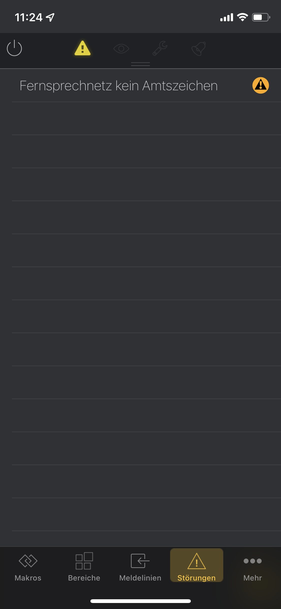

Bei meiner Integra32-Anlage ist nach einem kurzem Stromausfall keine Telefonverbindung mehr aktiv. Rechts am Bedienungstableau leuchtet die Hinweis-bzw. Störungsanzeige. Ansonsten funktioniert aber noch alles.

Juhu Smile ich habe den Fehler beheben können. Für alle, welche irgendwann die gleiche Fehlermeldung erhalten sollten, schreibe ich hier die Lösung:
In den DLOADX-Einstellungen war unter "Benachrichtigung" einstellt, dass bei Stromausfall eine telefonische Benachrichtigung bzw. Anruf erfolgt. ABER da die Fritz!Box nicht so schnell bootet hatte der Anrufversuch der Integra-Anlage natürlich keinen Erfolg und deshalb kam die Fehlermeldung welche leider auch künftige Anrufversuche der Integra-Anlage unmöglich machte.
Ich habe in DLOADX nun auf das aufblickende Flasspeicher-Symbol geklickt und dann war die Fehlermeldung weg und die Anlage ruft nun beim Alarm auch wieder an.
Zusätzlich habe ich in DLOADX aber auch die telefonische Benachrichtigung bei einem Stromausfall deaktiviert, denn in der App erhält man diesen Hinweis sowieso und das ist mir ausreichend.
