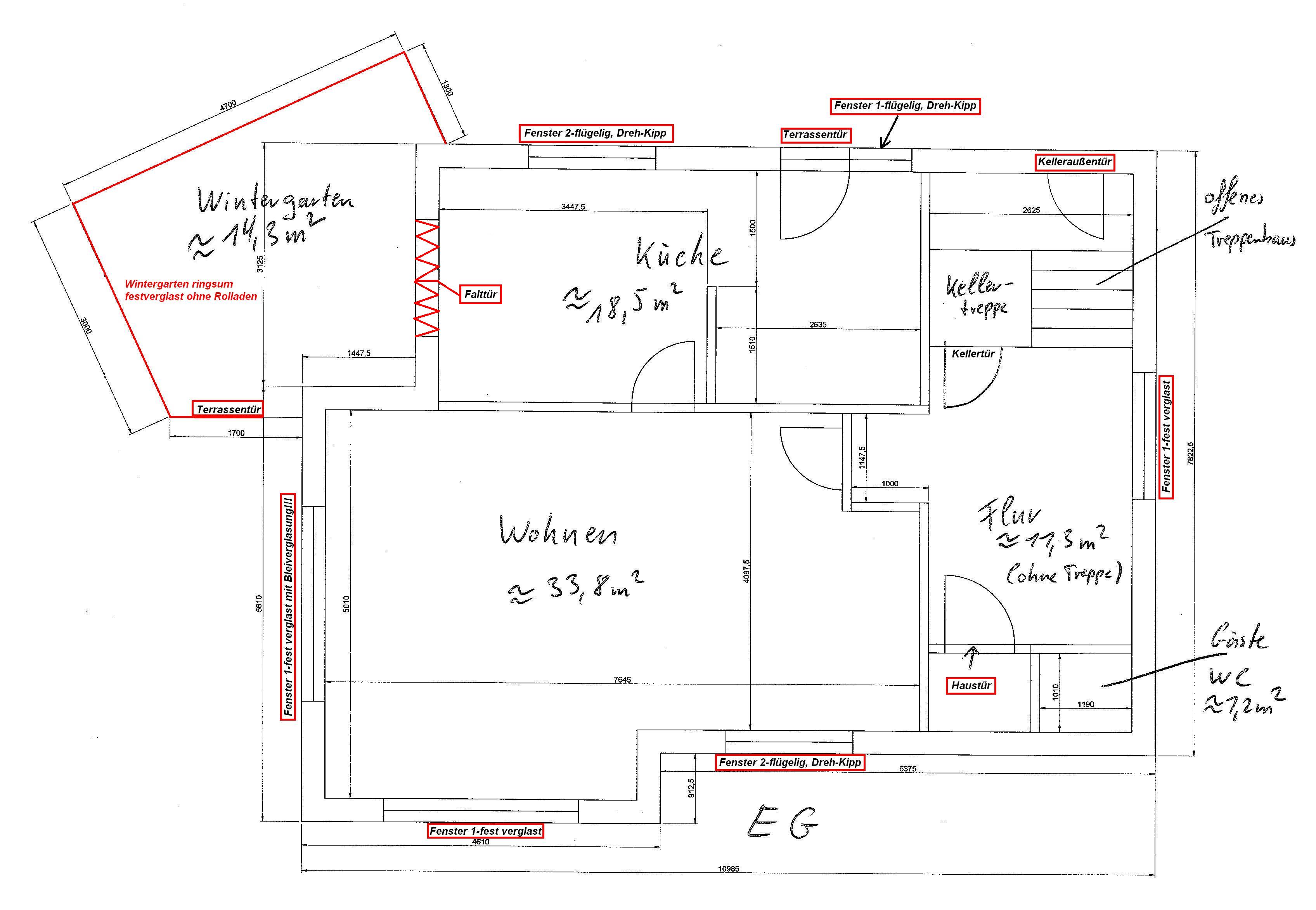

Welche Anlage für mein Objekt ?
30-12-2012, 01:00
ich denke derzeit über eine Alarmanlage/EMA nach.
Ich habe bereits einiges im Netz und auch im Forum gelesen, aber das Richtige habe ich noch nicht gefunden. Weiterhin hatte ich bereits eine Beratung von einer Firma, welche Anlagen von Telenot anbietet, ich hoffe ich darf den Namen nennen. Hierüber erhalte ich noch ein Angebot.
Allgemein
Ich tendiere zu einer kabelgebundenen Anlage.
Teils kommen neue Fenster, sollte ich hier vom Fensterbauer schon Sensoren im Rahmen/auf der Scheibe verbauen lassen?
Welche Anlage(n) könnt ihr mir empfehlen? Huh
Was gibt es für preisliche Varianten? Wo ist der Unterschied?
Welche Sensoren nicht zweckmäßig?
Ich möchte eine Außenhautsicherung, wenn wir im Haus sind.
Wenn wir schlafen den Wintergarten und evtl. den Keller zuschalten.
Wenn wir außer Haus sind alles scharf.
So nun einige Infos zu meinem Objekt.
Das Haus habe ich vor kurzen erworben Baujahr 1960.
Keller, Erdgeschoss, 1. Obergeschoss, Dachboden (aktuell nicht ausgebaut)
Keller:
Mehrere Fenster => werden vergittert
1x Kellertür
Erdgeschoss:
Wintergarten (angrenzend an die Küche mit Faltentür trennbar)
12x Feste Fenster
1x Tür
Küche:
1x Fenster, 2 flügelig (kommt neu, noch nicht bestellt)
1x Fenster, 1 flügelig (kommt neu, noch nicht bestellt)
1x Terrassentür (kommt neu, noch nicht bestellt)
Wohnzimmer:
1x Fenster Festelement allerdings mit Bleiverglasung, nicht Glasbruchmelder geeignet
1x Fenster Festelement (kommt neu, noch nicht bestellt)
Flur:
1x Tür zum Keller (normale Wohnungstür)
1x Haustür (kommt in 1-2 Jahren neu)

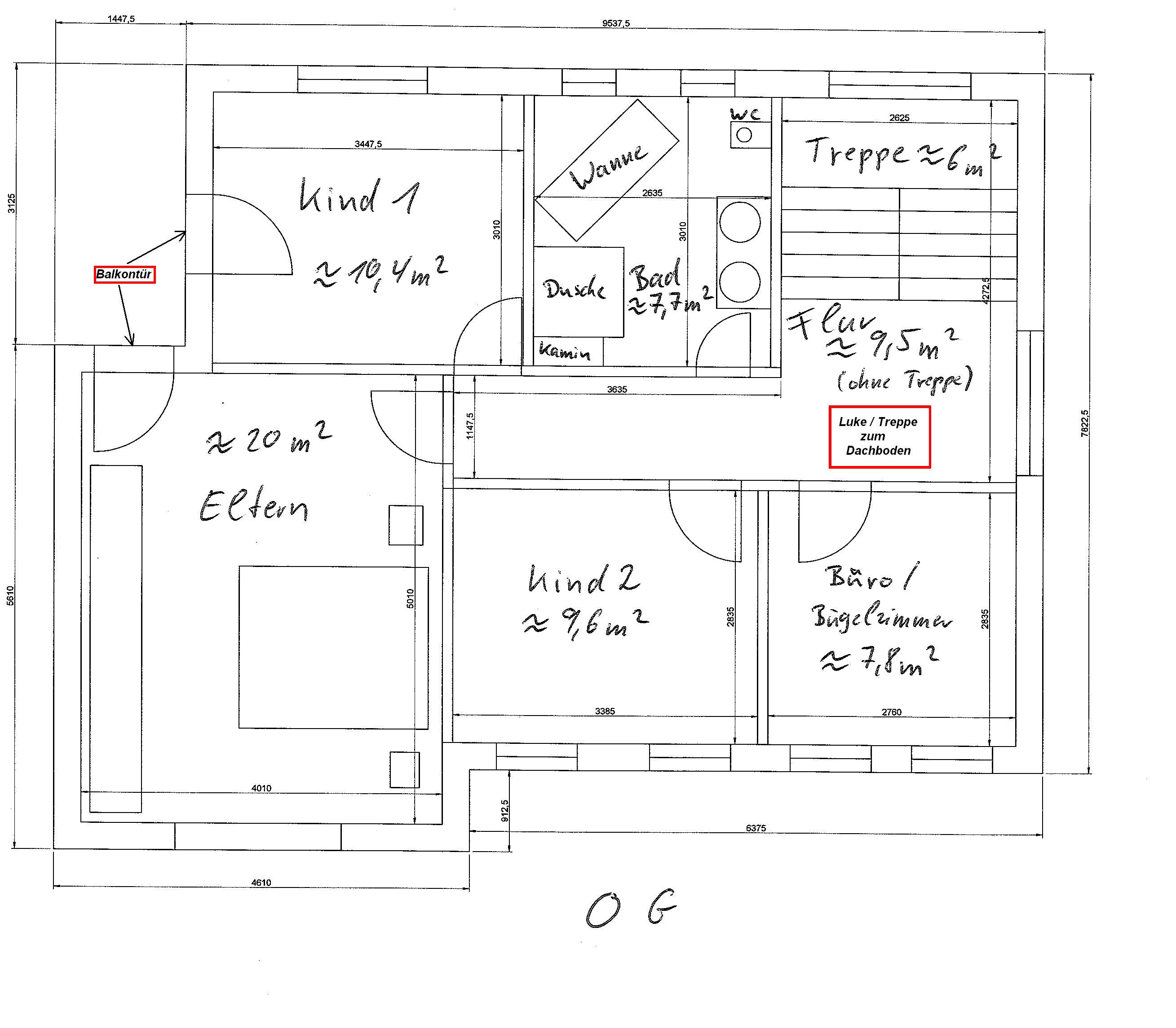

Obergeschoss:(ich nenne hier nur die relevanten Elemente)
2x Balkontür (kommt neu, noch nicht bestellt)
1x im Flur ist eine Luke/Dachbodentreppe
In den 2 Skizzen habe ich nocheinmal die Fenster und Türen benannt.

Hallo Peter und auch dir ein herzliches Willkommen hier im Forum!
Du hast dir ja schon ordentlich Gedanken gemacht, sehr schön!
Und klar dürfen hier Firmannamen genannt werden - solange man hier keine Hetztiraden gegen den einen oder anderen Hersteller startet, ist das kein Problem - im Gegenteil: wären Namen oder Typenbezeichnungen nicht erlaubt, würde dieses ganze Forum nicht funktionieren können. Wink Aber trotzdem vielen Dank für deine Nachfrage!
Telenot betrachte ich als den 'Mercedes' unter den EMAs, es gibt natürlich auch noch einige Andere, die in etwa mit der Qualität mithalten können (z.B. Daitem im Funksektor, esser/Novar/Honeywell bei Drahtanlagen), aber bei Telenot macht selbst das Bedienen Spaß, weil es einfach und tatsächlich intuitiv klappt (zugegeben, das ist eine rein persönliche Einschätzung, das mag ein Anderer ganz anders empfinden).
Nachteil der großen, namhaften Hersteller ist aber natürlich immer der Preis, wenn du keine allzu großen Ansprüche an vernünftige (deutsche) Dokumentation und 'Spielkram' wie z.B. versschiedene Lichtsteuerungen o.ä. legst, wird für dein Vorhaben wahrscheinlich auch eine Jablotron Oasis/Indexa System 8000 ausreichen - mit der kannst du zwar auch ordentliche Lösungen 'hinzaubern' und sie läuft auch stabil, aber es muss dann halt ein bisschen mit Zusatznetzteilen und/oder Relais 'gebastelt' werden - die Standardsachen beherrscht die Oasis aber auch so.
Mal interessehalber nachgefragt: Machte der Errichter einen 'vernünftigen' Eindruck (also kein 'Verkäufer um jeden Preis', sondern ein Fachberater, der (hoffentlich) diesen Namen auch verdient hat) und wie bist du auf genau diesen (bitte hier keine Firmennamen nennen, danke) gekommen: Homepage von Telenot, Empfehlung von anderen Kunden, ist es 'nebenbei' dein 'Haus-und Hofelektriker', ...???
Du darfst die Antwort auf diese Nachfrage natürlich auch verweigern, wenn das zu indiskret sein sollte... Cool
Kabelgebundene Anlagen sind in meinen Augen immer schöner als Funklösungen, weil schwerer von außen angreifbar, man kann Leitungen, Spannungen und Signale mit relativ einfachen Mitteln (Messgeräten) nachverfolgen, man muss keine Batterien ersetzen, die Komponenten sind meist preisgünstiger - man muss sich halt nur einmal die Wände 'vorübergehend ruinieren', aber wenn es sich bei Objekt eh um einen Neubau oder eine Komplettsanierung handelt, spielt das ja zum Glück keine Rolle.
Auch die Aufteilung auf Außenhautabsicherung UND Bewegungsmelder bei Abwesenheit aller Bewohner inkl. Hund und Katze, ist der richtige Weg - besser geht es kaum!
Du solltest auf jeden Fall deinen Fensterbauer rechtzeitig mit ins Boot holen - Sensoren nachträglich in fertig eingebaute Fenster zu 'puzzlen', kann für den ungeübten Laien echt schwierig werden. Sollte dein Fensterbauer für die 'Extrawurst' Meldereinbau wider Erwarten einen unverschämt hohen Mehrpreis verlangen, wende dich an deinen Anlagenerrichter - dann kann der Bursche Hand anlegen, wenn die neuen Fensterelemente geliefert, aber noch nicht eingebaut wurden - das erspart einiges an Fummeleien!
Magnetkontakte (Öffnungsmelder) optisch neutral, also nahezu unsichtbar, einzubauen ist handwerklich kein großes Problem - möchte die Hausfrau/der Hausmann aber keine Glasbruchsensoren auf den Scheiben sehen ("wie soll ich da denn drum herum putzen können?") oder sind diese Sensoren aus technischen Gründen nicht einsetzbar (wie bei deiner Bleiverglasung), gibt es auch noch die Option, auf das sogenannte (teure) 'Alarmglas' zurückzugreifen. Hier sind Glasbruchsensoren in Form einer Drahtspinne oder Drahtlinien im später (also fertig eingebauten Zustand) unsichtbaren Falzteil der Scheibe integriert, die einen Bruch der Scheibe an die EMZ melden. Oft ist dieses Alarmglas auch gleich als 'Verbundsicherheitsglas' (gibt es auch ohne Alarmglasfunktion) realisiert, was die für Durchgriff oder gar Durchstieg nötige Zerstörung der Scheibe schon mal gerne zum unlösbaren Problem eines Einbrechers gemacht hat. Auch hier kann sich also durchaus das Gespräch mit dem Fensterbauer lohnen.
Empfehlenswerte Anlagen (je nach Umfang der 'Extrawünsche'):
1.) Telenot complex 400H
2.) CM security: Typ "CM2031" oder mit Einschränkungen die "Compact16"
3.) Oasis/System8000 mit entsprechenden Drahtlinienerweiterungen
4.) ABUS Terxon L
(3.) und 4.) nur dem Hörensagen nach, habe ich selbst noch nie verbaut)
Preislich wirst du je nach System wohl so zwischen 4.000 und 8.000 Euronen (nach oben gibt es eigentlich keine feste Grenze) ansetzen müssen, genau kann man dir das nur nach einer Vor-Ort-Besichtigung benennen, es sei denn, du baust selbst und zählst deine Arbeitsstunden nicht mit. Wink
Unterschiede zu benennen, ist gar nicht so einfach: das ist wie mit Mercedes/BMW/Audi und Dacia/Lada/Daewoo - fahren tun sie alle von A und B, wenn du auf Komfort und deutsche Entwicklung/Produktion Wert legst, kommst du mit den Letztgenannten nicht ganz so weit.
Ich würde die Finger weg lassen von Erschütterungsmeldern, die sind für Wertbehältnisse (Tresore) entwickelt worden und haben daher nichts an Fenstern oder Türen zu suchen (wenn einige andere hier im Forum wohl schon ganz gute Erfahrung machen konnten - das kann aber auch daran liegen, dass dort nie ein realer Einbruchsversuch stattgefunden hat^^)! Ansonsten würde ich bei Bewegungsmeldern immer Dualmelder (Passiv-Infrarot und (aktive) Mikrowelle in einem Gehäuse vereint) vorziehen, die Flaschalarmsicherheit ist einfach deutlich höher als bei den 'normalen' PIR-Meldern! Wenn du Katze oder Hund hast, sind Bewegungsmelder aber meistens eine schlechte Wahl!
Nun zu deinem Objekt:
- Bewegliche Fenster- oder Türflügel: Magnetkontakt als Öffnungsüberwachung, ggf. Glasbruchüberwachung
- feste Flügel: Nur Glasbruchüberwachung
- zentrale Punkte wie Hausflur/Treppenhaus, 'lohnende' Räume: Dual-Bewegungsmelder
- Wintergarten: Kann wegen Sonneneinstrahlung usw. schnell mal zum Problemfall mit Bewegungsmeldern werden, hier bitte besonders gut auf die Positionierung der Melder achten, ggf. muss man diese später umsetzen!
- Wintergarten/Wohnzimmer: Hier kann auch ein akustischer Glasbruchmelder eine Alternative sein (spart viele viele kleine Glasbruchsensoren zum Aufkleben auf die Scheibe und sollte (muss aber nicht) auch beim Einschlagen der Bleiverglasung reagieren-Dokumentation genau studieren!)
- Luke zum Dachboden: ist ja quasi eine 'liegende' Tür, daher einfach ebenfalls (verdeckter) Einsatz von Magnetkontakten als Öffnungsmelder.
- Option: Sperrelemente für die Haupteingangstüren verhindern zuverlässig das versehentliche Betreten eines gesicherten (scharfen) Bereiches im Objekt - können sehr nützlich sein, verteuern aber das System natürlich noch weiter. Einfach mal drüber nachdenken... ;o)
Was du bislang anscheinend noch übersehen hast:
- Die Aufschaltung der Zentrale per Wählgerät auf einen professionellen Wachdienst (und ggf. Alarmverfolgung durch dessen Mitarbeiter) - eine Benachrichtigung des Betreibers per SMS oder einen einfachen Anruf mit automatischer Sprachansage ist bestenfalls ein Nice-to-have, aber keine sinvolle Alarmierung (Urlaub, Funkloch, Handy zur Reparatur, Silvester mit extremen SMS-Aufkommen usw.)!
- Rauchmelder (in den meisten Bundesländern per Landesbauordnung vorgeschrieben - zumindest Schlafräume und deren Fluchtwege, bitte jeweilige LBO beachten) kann man ganz hervorragend mit auf die Einbruchmeldezentrale schalten, so ist eine sichere Alarmierung (also das Wecken) der Bewohner über die Innensirenen und das automatische Alarmieren des Wachdienstes/der Feuerwehr gewährleistet!
So, das sollte fürs Erste genügen Tongue Wenn weitere Fragen bestehen, immer heraus damit!
