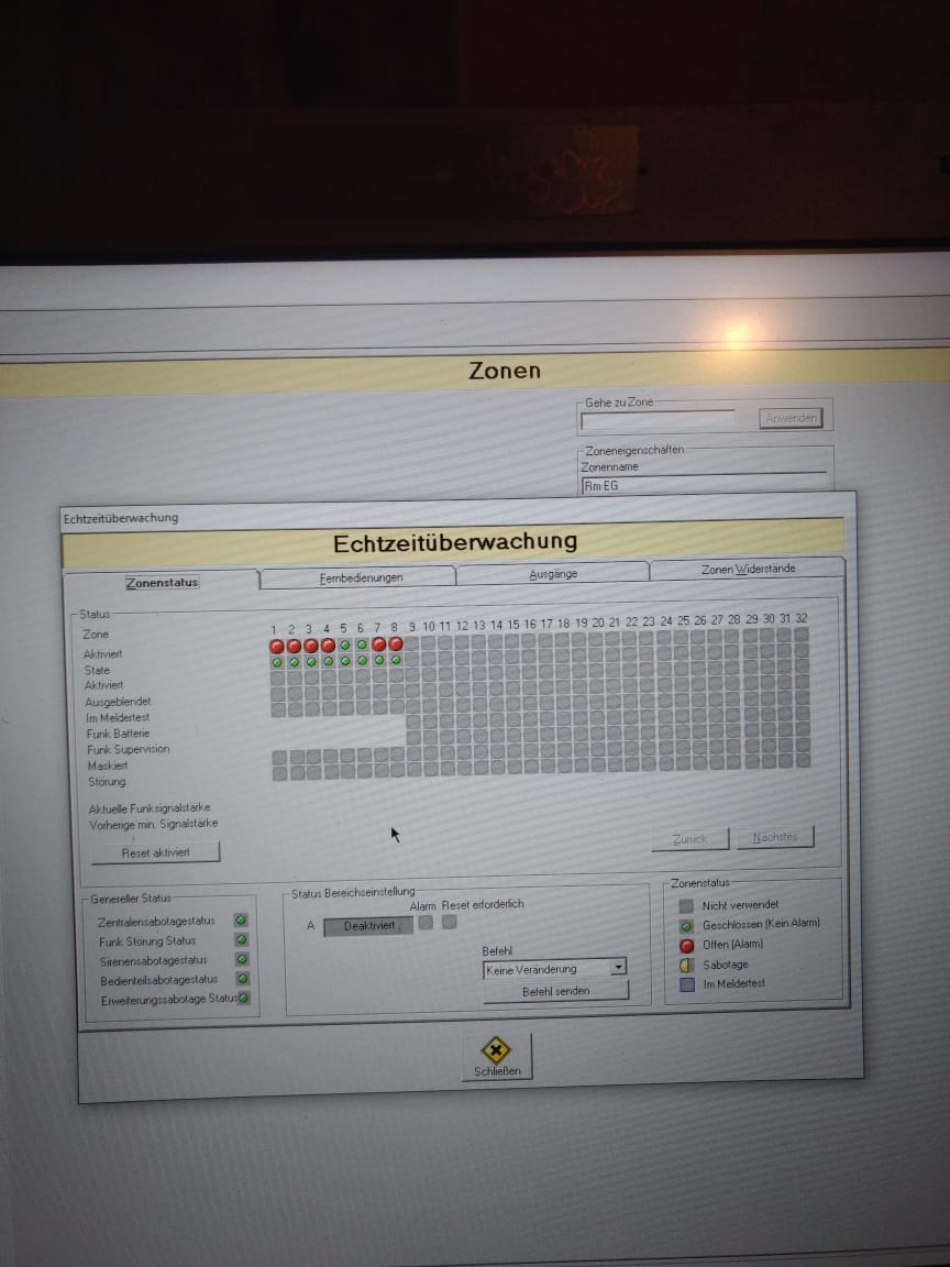

Wenn ich jetzt in die Echtzeitüberwachung gehe dann habe ich unter Zonenstatus Punkte bei Aktiviert und State.
State ist für mich logischerweise der Status aber in welchen Sinne ist aktiviert gemeint? Die Zonen 5 und 6 sind auf Ein/Ausgang geschalten da sie verzögert auslösen sollen. Wieso sind diese geschlossen, sprich kein Alarm und die restlichen Zonen wie Fenster,
Rauchmelder und die Sicherungsüberwachung sind offen also Alarm obwohl sie geschlossen sind bzw. kein Sicherungsfall vorliegt und auch kein Fenster offen ist. Die Kontakte wurden auch alle gemessen und sind richtig verklemmt. Sobald die Anlage scharf ist funktioniert es ja auch. (Bild im Anhang)

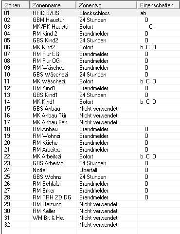

Im Reiter Zonen kann ich ja den Zonentyp einstellen,
für Fenster verwende ich Überfall
für Brandmelder logischerweise Brandmelder
für Bewegungsmelder + Türkontakte auch Überfall
für die Haustüre mit Eingangsverzögerung Ein/Ausgang
und für meine Sicherungsüberwachung verwende ich 24 Stunden damit sie 24 Stunden am Tag überwacht werden auch wenn die Alarmanlage deaktviert ist. Ist dies richtig?

ich hätte da auch mal eine Frage zum Downloader:
Im Downloader bei der Echtzeitüberwachung kann man ja den Zonenstatus begutachten. Ich werde da allerdings nicht draus schlau.
Was bedeutet Aktiviert? Habe zur Zeit 13 Rauchmelder bei mit installiert und vier davon haben bei Aktiviert einen grünen Punkt. Bedeutet ja Geschlossen (Kein Alarm) laut der Legende. Was ist denn mit den anderen neun? Alle sind in Funktion und werden regelmäßig von mir geprüft und lösen auch zuverlässig aus.
Habe mal Bilder vom Zonenstatus, Zonenwiderstand und den Zonen angehängt. Vielleicht kann mir einer das ganze erklären.
