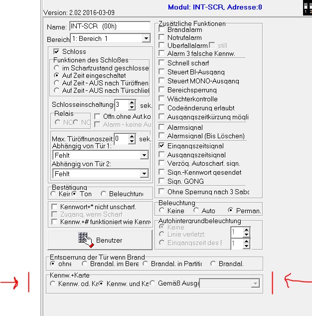

Gestern habe ich mir endlich die Zeit genommen und mich mit dem INT-SCR beschäftigt.
Ich betreibe es als Bereichstastatur mit Kartenleser (wird von der Anlage erkannt als INT-SCR) und habe es außen an der Eingangstür montiert.
Unter DLOADX gibt es die Einstellungsmöglichkeiten (siehe Anhang):
- Kennwort oder Karte
- Kennwort und Karte
- Gemäß Ausgang
Diese sind nicht dokumentiert (auch nicht in der PL oder EN Anleitung).
Die Anleitung spricht nur von:
- Karte kurz vor den Leser = Kennwort *
- Karte lange vor den Leser = Kennwort #
Ich verwende aber die Option "Karte + Kennwort" und habe nun durch herumprobieren bis jetzt folgende Möglichkeiten herausgefunden:
Anlage ist scharf und von außen kann ich die Anlage mit folgenden Kombinationsmöglichkeiten unscharf stellen:
- Kennwort* + Karte
- Kennwort# + Karte
- Karte + Kennwort*
- Karte + Kennwort#
- Kennwort + Karte + *
- Kennwort + Karte + #
Anlage ist unscharf und von außen kann ich mit folgenden Variationen die Anlage scharf schalten:
- Karte + Kennwort#
Die Raute muss also am Ende stehen.
"Kennwort# + Karte" funktioniert also nicht zum scharf schalten.
Durch den "Kennwort+Karte-Modus" regiert der Leser auf ein langes Vorhalten der Karte mit einer Fehlermeldung.
Wenn ich von Außen scharf schalte, dann wird in Modus 0 oder 1 scharf geschaltet. Das muss ich noch heraus finden, da ich ich keine Melder mit Haken bei "Bei nichtverl. des Objekts sperren" konfiguriert habe.

ich bin leider noch sehr unerfahren mit dem Teil und kann dir daher keine Lösung anbieten, aber ich habe ihn als "Kennwort oder Karte" einrichten lassen, weil ich beides zusammen nicht will.
Es gibt aber bis jetzt zumindest 2 Dinge,die nicht so funktionieren, wie ich will..
"Karte kurz vor den Leser = Kennwort *
- Karte lange vor den Leser = Kennwort #" -> stimmt imho nicht, weil bei Karte lang das Schloss mitgeschalten wird, dh. es wird scharf geschalten und die Tür geöffnet ;(
Ich hab noch ein 2. SCR, da ist scheinbar * mit # vertauscht, da ist dann alles umgedreht und ich finde keinen Weg es zu ändern.
Vielleicht bringt uns das weiter..
