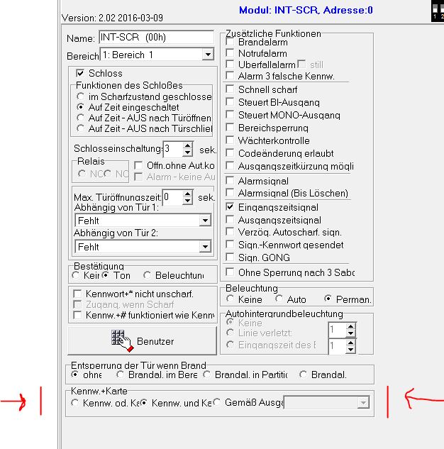

Unter DLOADX gibt es die Einstellungsmöglichkeiten (siehe Anhang):
- Kennwort oder Karte
- Kennwort und Karte
- Gemäß Ausgang
Diese sind nicht dokumentiert (auch nicht in der PL oder EN Anleitung).
Die Anleitung spricht nur von:

Ich verwende aber die Option "Karte + Kennwort" und habe nun durch herumprobieren bis jetzt folgende Möglichkeiten herausgefunden:
Anlage ist scharf und von außen kann ich die Anlage mit folgenden Kombinationsmöglichkeiten unscharf stellen:
- Kennwort* + Karte
- Kennwort# + Karte
- Karte + Kennwort*
- Karte + Kennwort#
- Kennwort + Karte + *
- Kennwort + Karte + #
Anlage ist unscharf und von außen kann ich mit folgenden Variationen die Anlage scharf schalten:
- Karte + Kennwort#
Die Raute muss also am Ende stehen.
"Kennwort# + Karte" funktioniert also nicht zum scharf schalten.
Durch den "Kennwort+Karte-Modus" regiert der Leser auf ein langes Vorhalten der Karte mit einer Fehlermeldung.
Wenn ich von Außen scharf schalte, dann wird in Modus 0 oder 1 scharf geschaltet. Das muss ich noch heraus finden, da ich ich keine Melder mit Haken bei "Bei nichtverl. des Objekts sperren" konfiguriert habe.
