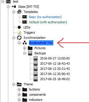

Ja, das hat mich auch Nerven gekostet. Letztendlich haben folgende Punkte geholfen:
- rechter Mausklick auf das Projekt (im Projektbaum) > Properties > Connections: Hier die IP-Adresse des ETHM-1 Moduls eintragen und den Port von GUARDX (meist 7091) eintragen (nicht 7090 (DLOADX)).
- in DLOADX einmal die kompletten Einstellungen der Anlage als XML exportieren und im TSI-Builder importieren: File > Import Names > DLOADX Project (...)
- Projekt im TSI-Builder bearbeiten und bauen: Hammer-Symbol
- im INT-TSI mit Service-Kennwort einloggen und unter den Einstellungen "Zahnrad" etwas nach unten scrollen. Dort unter "Fernzugriff" die "Fernkonfiguration" aktivieren.
- im TSI-Builder nun mit rechter Maustaste auf "Syncronization" und "Scan Network"
Die Verbindung ist dann hergestellt (siehe Screenshot) und nun kannst Du die SD-Karte übers Netzwerk synchronisieren.
