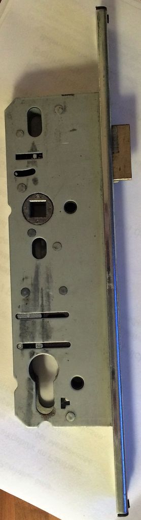

Vielen Dank für Eure hilfreichen Antworten! Das Schloss ist nicht mehr ganz jung. Ich habe es fotografiert. Prinzipiell erscheinen mir ein selbstverriegelndes Panikschloss und ein Riegelschaltkontakt als gute Möglichkeit.

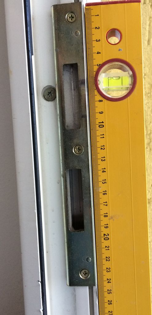

Google mal nach "Dorma SVP". Da gibt es 1.000 Varianten. Und prüfe mal, ob ein vollständig ausgefahrener Riegel überhaupt in die Öffnung hinter dem Schließblech passt. Das sieht ziemlich eng aus.

Ich habe mir die Dorma SVP 5000 Schlösser angesehen. Diese passen leider nicht. Die Schlosskörper sind zu groß und sie haben ein anderes Schließblech. Außerdem habe ich nachgemessen: für den ausfahrenden Riegel stehen erfreulicherweise mehr als 20 mm zur Verfügung.
Vielleicht passt das Wilka 7667 ? Das hat den auslösenden Stift für die Selbstsicherung oberhalb der Falle. Brauche ich da auch ein neues Schließblech?
Schöne Grüße Harald
18-02-2017, 21:14
RE: Kontrolle, ob die unversperrte Hauseingangstüre geschlossen ist.
Ich habe die Baupläne des Wilka 7667 nochmals genau angesehen. Es wird passen. Allerdings brauche ich auch das dazugehörige Schließblech. Damit ist die Planungsphase abgeschlossen. Vielen herzlichen Dank!
