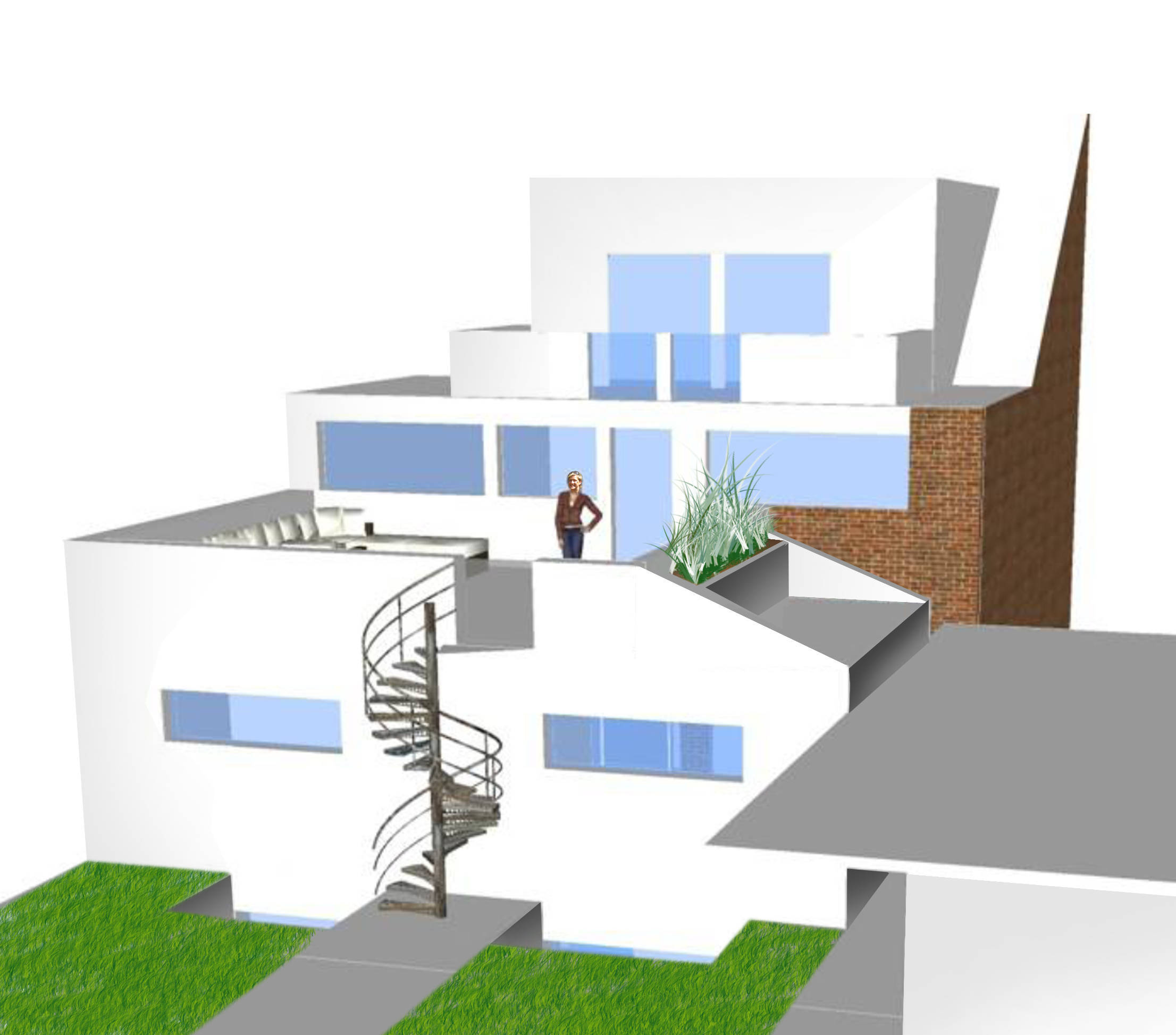

Hallo erst einmal,
ich befinde mich im Moment in der Planungsphase und hätte gerne einmal Eure Einschätzung zu meiner Auswahl.
In der näheren Auswahl sind zur Zeit:
Abus Secvest IP
Abus Secvest 2Way
Indexa 8000 oder Jablotron JA-83K
zu sicherndes Objekt:
2 ½ geschossiges Haus mit
Keller
EG (133 qm) = Arztpraxis
OG (133 qm) = unsere Wohnung
DG (70 qm) = unsere Wohnung
Rauchmelder: Hier habe ich an „normale“ Funkrauchmelder gedacht.
Zusätzlich pro Etage aber noch einen der mit der Alarmanlage gekoppelt ist. Also 4 Stück
Dachgeschoss:
Hier denke ich reicht ein Rauchmelder.
Obergeschoss:
Hier soll die Gartenseite abgesichert werden. Dachterasse mit Fensterfront 6 Fenster (schön fänd ich die ABUS Griffe).
EG:
Hier befinden sich 3 Fenster
Keller
1 Eingangstür
Ich komme auf 17 Melder.
4 Rauchmelder
6 ABUS Fenstergriffe
3 ABUS Fenstergriffe
1 Kellertür
3 Fernbedienungen
Ich würde gerne die Abus Secvest IP nehmen. Allerdings habe ich die Befürchtung, dass diese etwas zu knapp bemessen ist. Die Fernbedienungen etc. zählen ja auch als Melder oder? Sehe ich das richtig?
Ach ja. Die Abus IP würde mir aufgrund der Internetanbindung gut gefallen. Mag Spielerei sein aber ich fänds nicht schlecht.
(Der Garten wird von einer separaten IP Webcam "überwacht" und soll nicht in die Alarmanlage eingebunden werden. Zu anfällig für Fehlalarme.)
Können die anderen beiden Anlagen auch so nachgerüstet werden?
Was würdet Ihr mir empfehlen?
Diese Fragen sind mir noch eingefallen:
1)
Können die Anlagen auch so eingestellt werden, dass zb. die Rauchmelder immer aktiv sind, die Kellertür nur Nachts und Urlaub aktiv und alle anderen Melder nur im Urlaub/ausser Haus aktiv geschaltet werden?
2)
Kann man zum Beispiel die Melder in der Praxis (EG) separat mit der Fernbedienung deaktivieren. Die restlichen Stockwerke jedoch aktiviert lassen? Grund: Die Praxis ist vermietet und falls wir mal im Urlaub sind soll alles andere weiter gesichert bleiben.
Ich hab mal eine Zeichnung von der Rückseite des Hauses beigefügt.
Vielen Dank für Tipps und Ratschläge.
Andreas
