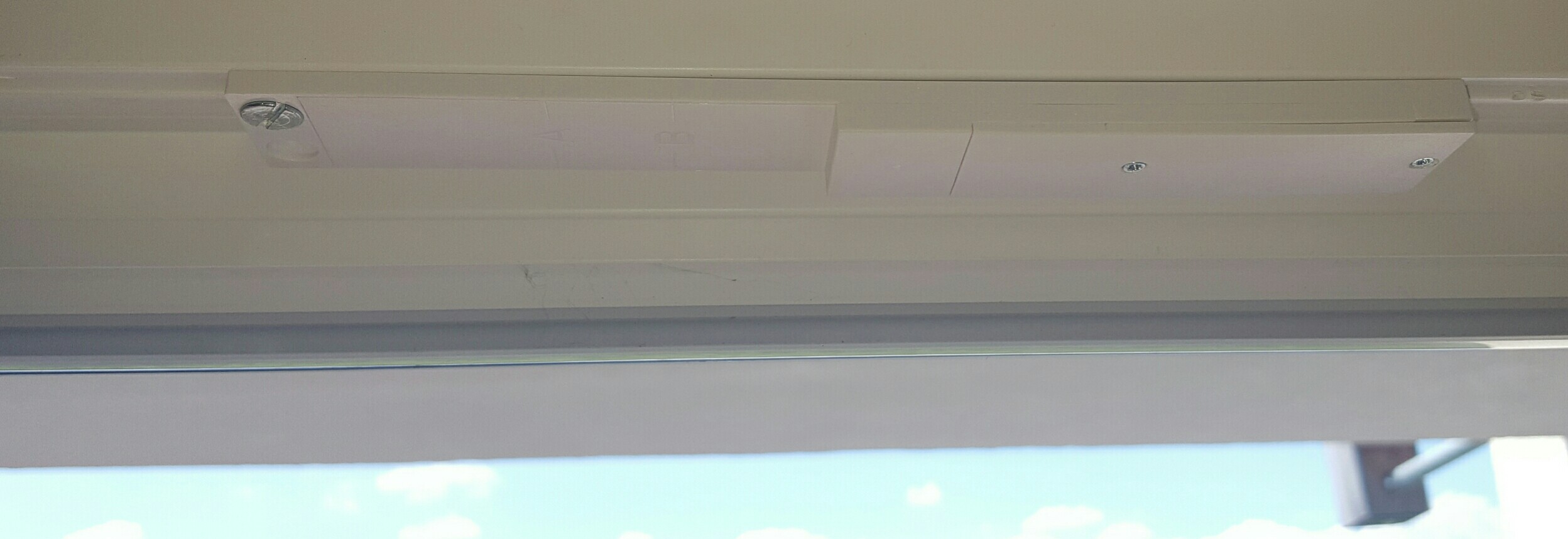

Hat einer von euch einen JA-82M verbaut und könnte mal davon ein Foto zeigen?
Die Bilder, die ich bisher finde, sind irgendwie nicht geeignet, um einen Eindruck zu bekommen.
Sven
08-08-2016, 15:09
RE: JA-83M und Montage an Kunststofffenster /Bilder vom montierten JA-82M?

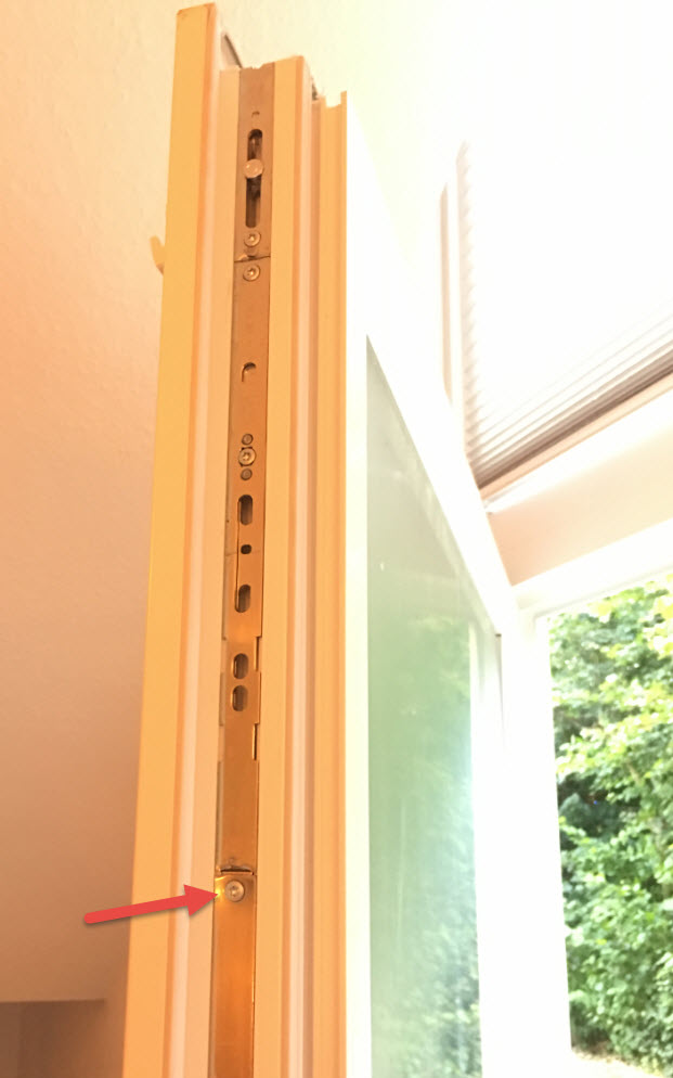

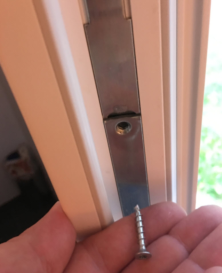

So etwa an einer meiner Terrassentüren. Ich habe nur 2 statt 4 Schrauben verwendet und habe auch nur in den Doppelsteg geschraubt, nicht ins Metall. Die Sabo-Kontakte habe ich vorsichtshalber ausgeschaltet.

danke für das Beispiel!
Hast du eventuell noch ein Bild, auf dem man sieht, wie die Montage im gesamten wirkt, also wie viel man sieht, wenn die Tür offen ist (größerer Bildausschnitt?)

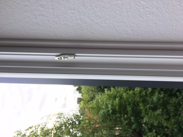

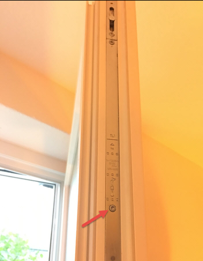

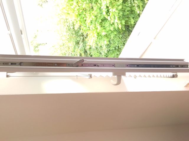

08-08-2016, 18:30
anbei einmal zwei Bilder von meinen Fenstern. Dieses Metallband läuft einmal rund um das Fenster.
Sehe ich es richtig, dass es die Montage eines JA-82M deutlich erschwert? Oder wo genau würde das Modul bei einer oben geplanten Montage sitzen?

08-08-2016, 18:47
Hallo Sven,
das ist kein Problem, der Melder kommt in den Rahmen und nicht an den Flügel. Der beiliegende Ringmagnet wird am Flügel festgeschraubt. Hier findet sich auf dem schmalen Kunststoffstreifen neben dem Metallband immer ein Plätzchen. Wichtig ist, das Du beim Einbau die Zapfen und Riegel beachtest, diese "bewegen" sich beim Schließvorgang. Um hier Probleme zu vermeiden, kannst Du den Melder und den Magneten mit den beiliegenden doppelseitigen Klebestreifen zum Testen fixieren. Wird fehlerfrei beim Öffnen und Schließen gemeldet, schabt und klemmt nichts, kannst Du den Melder und Magneten fachgerecht anschrauben.
Die Position des Melders sollte so weit wie möglich oben im Rahmen gewählt werden.
Gruß Jens

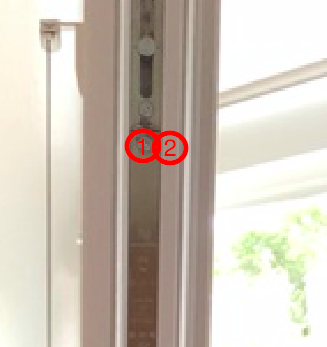

08-08-2016, 21:20
Wow, danke für diese ausführliche Beschreibung. Das hilft mir ungemein weiter!
Du schreibst, dass der Magnet am Metallband von selbst hält (zum justieren). Das leuchtet mir ein.
Aber würde ich ihn zur finalen Montage mit der Schraube in dem Metallband befestigen (1) oder daneben (2)
Sven
08-08-2016, 22:54
Richtig. Entweder 1 oder 2.
Du musst nur schauen das der Magent über dem Melder bzw. auf dem Melder liegt und nicht daneben
sonst hat er keine Wirkung.
Das ist die Kennzeichnung, wo der Strich mit A oder B auf dem Melder ist. Welchen du nimmt ist dabei egal.
Das musst du aber mal experimentel ermittel.

Oder was auch gut geht, es liegt bei jedem Magneten ein kleines doppelseitig klebendes Pad dabei. Dieses auf die Unterseite des Magneten kleben. Dies wirkt wie ein kleiner Puffer und gleicht kleine Unebenheiten aus, die sonst auf den Magneten drücken würden.
Das macht insgesamt die Montage sehr einfach, da der Magnet nicht mehr wegrutschen kann.
