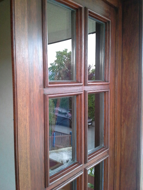

Ich poste hier mal den oberen Teil des feststehenden Seitenteils der Eingangstür. Seitenteil hat 2x3=6 Stück 20 cm x 30 cm Doppelverglasung-Einsätze, wie bei einem normalen thermoverglasten Fenster.
Die jeweiligen Glaseinsätze sind von innen mit verschraubten Holzleisten und mit Silikon eingepasst.
Die (hier nicht mitfotografierte) Tür wäre links daneben zu sehen, sie hat 3x3=9 Stück 20 cm x 30 cm Doppelverglasung-Einsätze.
