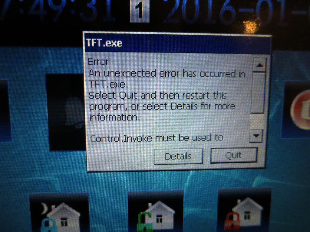

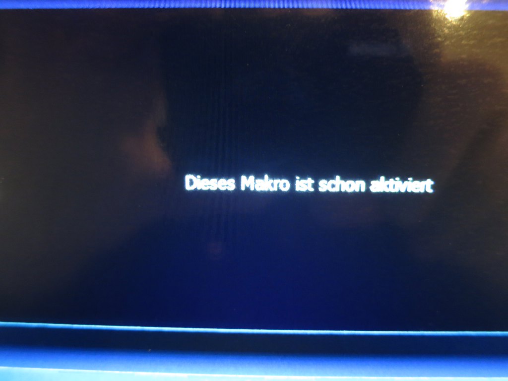

habe mir mittels TSI Builder eine neue Oberfläche zusammen gestellt. Den Überfallbutton habe ich mit Ausgang 1 verknüpft, wo die Innensirene dran hängt:
Im Makro habe ich:
Turn on outputs für Ausgang 1
Wait 3 Minuten
Turn off output für Ausgang 1
Es wird aber kein Alarm ausgelöst, wenn ich auf den Button drücke. Ich bekomme außerdem eine Fehlermeldung.
In der Werkseinstellung hat es funktioniert, ich kann aber leider nicht sehen, wie das konfiguriert ist. Wie programmiert ihr den Überfallalarm bzw. was mache ich falsch?
Und wie kann ich die Codeeingabe automatisieren. Mit der Keysequence habe ich jede Taste einzeln mit "long press" in das Makro ergänzt und mit # abgeschlossen, wenn ich scharf schalte kommt aber trotzdem das Fenster mit der Codeabfrage.
Besten Dank vorab für eure Hilfe.

Ok, Problem gelöst.
Keysequence für Überfallalarm ist # (long pressed). Das reicht. Die Ausgänge muss man nicht direkt ansteuern, das macht die Anlage selbst.
Da ich die Codeeingabe über Makros nicht hinbekomme (geht wahrscheinlich auch nicht), habe ich mir wie folgt geholfen:
Das Bedienteil auf "Schnell Scharf in Bereichen" konfiguriert. Damit lässt sich der Scharfmodus (0,1,2,3) gefolgt von # direkt ohne Codeeingabe aktivieren. Dies als Keysequence in einem Makro definiert und dann funktioniert das Scharfschalten per Buttondruck.
0# für scharf abwesend
2# für scharf anwesend
