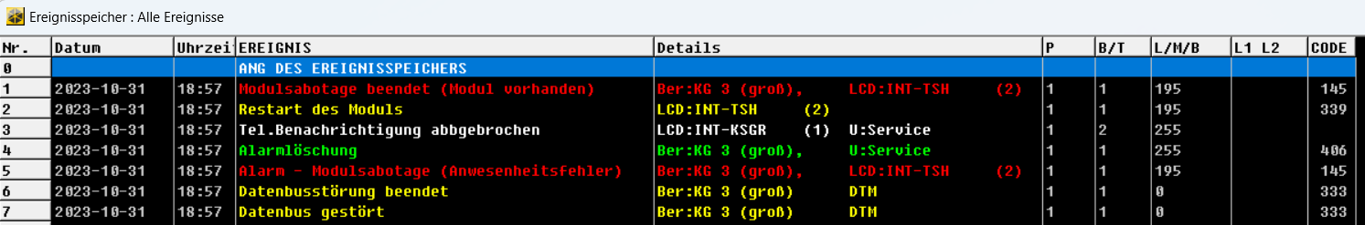

plötzlich habe ich in meinen Bedienteilen INT-KSG2R und INT-TSH2 folgende Fehlermeldung erhalten "Keine Verbindung mit der Zentrale". Nach langem hin und her habe ich festgestellt, dass sobald ich die +12V, COM und DTM-Leitung am ETHM1-plus anschließe der Fehler auftritt (die CKM-Leitung ist nicht angeschlossen).
Schließe ich +12V, COM und CKM an passiert nichts.
Ebenso ist das ETHM-plus nicht mehr über seine IP-Adresse anzupingen.
