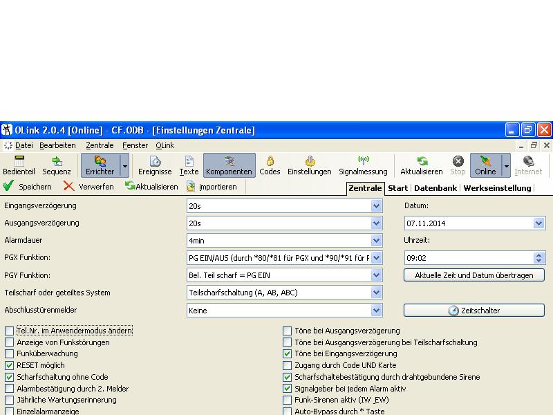

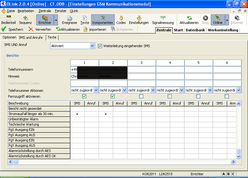

Anbei noch die Konfig-Dateien (bei SMS und Anrufe habe ich aufgeteilt und nur das wo ich auch angezogen habe. Dazwischen habe ich keine Funktion angewählt).
Telefon-Nr. habe ich immer nur einmal eingetragen.
Bitte schaut auch bei den Konfig-Dateien ob Euch irgendetwas auffällt was nicht direkt mit diesem Problem zu tun hat.
Bin für jeden Hinweis dankbar !

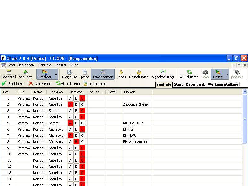

Was ist den die Komponente 08 für ein Melder?
07-11-2014, 12:25
RE: GSM-Kommunikator JA-82Y
hm.. schaut alles ganz gut aus... wenn die Alarmanlage eingeschaltet ist und du bspw. das Fenster aufmachst bekommst du eine SMS und wenn du es dann zu machst und wieder auf, bekommst du noch eine SMS usw. ... vielleicht hat das was mit deinem Fehler zu tun Wink
LG
07-11-2014, 12:26
06 - 08 sind bei mir als Bewegungsmelder angeschlossen.
07-11-2014, 12:27
ja schätze, dass du deshalb mehrere SMS bekommst Wink jedes mal wenn er einen Alarm meldet kriegst du eine SMS Smile

Hier noch einmal die Konfig zu meinen Komponenten.

07-11-2014, 13:42
hallo,
wenn du das häkchen bei "EINZELALARMANZEIGE" unter einstellungen zentrale setzt, dann bekommst du nur eine sms.
-> Quelle Installationsanleitung für die Zentrale
12.34. Einzelalarmanzeige
Wenn diese Funktion aktiviert ist, wird nur ein Alarm
angezeigt, auch wenn mehrere gleichzeitig ausgelöst
wurden. Ein ausgelöster Alarm, welcher noch nicht
beendet ist, wird angezeigt, auch wenn noch andere
Alarme ausgelöst wurden und erst nach dem Ablauf der
Alarmzeit kann EIN einzelner neuer Alarm angezeigt
werden.
Diese Funktion limitiert die Anzahl der SMS–
Nachrichten für den Fall, dass verdrahtete
Bewegungsmelder zum System gehören, die häufig
auslösen, und das System nicht korrekt unscharf
geschaltet wird, wenn jemand das Gebäude betritt.
Hinweis:
Neben dieser Begrenzung der Alarmanzeige
überprüft das System auch, ob ein Melder mehrfach
Alarme während einer Scharfschaltung auslöst. Ein
solcher Melder wird bei jeder Scharfschaltung
abgeschaltet, wenn er mehr als 4mal einen Alarm
ausgelöst hat.
Werkseinstellung: mehrfache Alarmanzeige aktiviert
lg daniel
zum thema alarmzeit:
den alarm kannst du ruhig auf 15 min (max) setzen wenn du magst.
3min lang geht die außensirene (ton+blinklicht) und die restliche zeit (bis 15 min vorbei sind) blinkt sie nur noch.
Es geht hier in deutschland um die lärmbelästigung der sirene. das könnte der grund sein.
lg
ich würde dir auch empfehlen, die namen der melder bei namen (unter komponenten) einzutragen und nicht nur bei hinweis.
dann siehst du auf deinem bedienteil gleich welcher genau gemeint ist und musst nicht erst gucken, wer oder wo zbsp komponente 08 ist.
