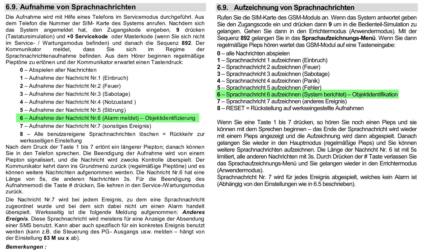

aufgrund eines Umzugs muss ich die damals hinterlegte Objektidentifizierung im GSM-Modul anpassen.
Habe hier 2 Anleitungen vor mir, mit beiden komme ich nicht zurecht. Hab das GSM-Modul schon zig mal angerufen und div. Codes (Anwendercode, Errichtercode) und Tastenkombinationen versucht. Ich schaff es nicht... Einmal steht was von *0, in der anderen Anleitung ist davn keine Rede?!
Im Anhang die jeweiligen Auszüge.
Bräuchte hier mal Hilfe bzgl. der richtigen Reihenfolge.
Danke vorab!
