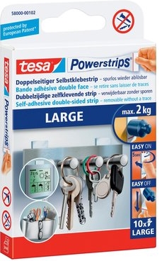

TESA PowerStaps. Die gibt es in "normal" und "mini". Ich hab die normalen genommen, weil die genau die Breite der Fenster-/Türkontakte haben. Den Teil, an dem man später den PowerStrap anfasst, um ihn wieder ab zu ziehen, hab ich abgeschnitten und den Rest über und unter den "Sabotagenippel" geklebt. Das ganze dann an die Fenster kleben - das war's. Bei mir halten die nun wie Bombe, ohne den Sabotagekontakt auszulösen. Immerhin sollen die Tesas pro Strap 2 KG Gewicht halten - dann werden die auch mit der Feder des Kontaktes fertig werden ... :-)
Die mitgelieferten Klebepads sind einfach zu dick und scheinen sich auch noch "dehnen" zu lassen, wenn der Sabotagekontakt dann mit der Feder Gegendruck aufbaut.
Teste das mal mit den Tesa PowerStraps, die kosten nicht so viel, halten super und gehen auch rückstandslos wieder ab. Du brauchst pro Kontakt 1,5 von den Straps.

ich habe diese hier genommen:
Nicht die durchsichtigen. Also, bei mir halte die super. Einen Melder mußte ich nach dem Ankleben noch einmal abnehmen. Ich habe den Melder angefaßt und GAAAAANZ langsam "abgedreht". Wenn auf die Klebefläche lange genug Kraft ausgeübt wird, gibt er nach.
Grundsätzlich hast Du aber Recht - ist schon blöd, wenn man mit dem Origialmaterial nichts anfangen kann ... !
