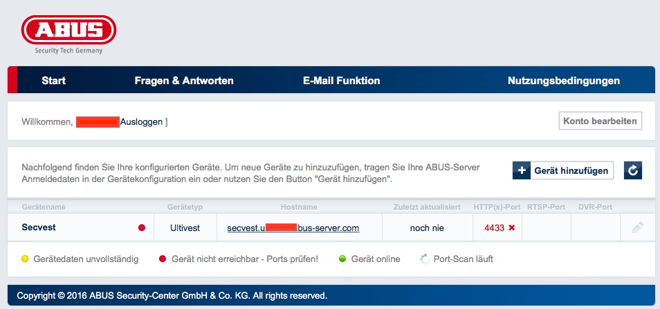

Ich bin grade neu zu Euch hinzugestoßen, habe mich aber zuvor schon Stundenlang durch das Forum gewühlt. Oft schon dachte ich das ich der Lösung durch Eure Beiträge näher komme..... doch leider nichts! Und wie ich auch feststellen musste wohl nicht als einziger. Es scheint mehr Benutzer einer Secvest FUAA50000 zu geben die Probleme mit der Einrichtung des Abus Servers haben als nur ich allein. Immer das rote Licht... nie wird es grün!
Kurz zur Erklärung und Hardwarebeschreibung:
Im Einsatz ist eine FUAA 50000 ! ( mit Netzwerk verbunden! )
Ein Telekom Speerport W 723 V ( mit welchem die Secvest verbunden ist! )

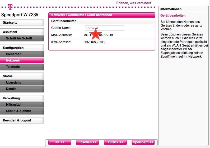

Eine statische IP wurde vergeben! ( 192.168.2.103 )
-Beim Abus Server einen Account erstellt!
-Abus Server Benutzername und Kennwort in Secvest eingetragen.
-Portweiterleitung auf Speerport eingerichtet.
-Abus Server scant Ports...und scant Ports.... und alles bleibt rot!
Leider funktioniert überhaupt nichts... ich bekomme die Secvest nicht online geschalten für einen Fernzugriff via APP! Was ist falsch? Und warum gibt es nicht eine vernünftige Beschreibung von Bus zu diesem Thema mit detaillierten Bildern etc.?

Weil es dafür Errichter gibt. Wenn du deine Zugangsdaten korrekt eingegeben hast... hängt es an der Portweiterleitung.
Aber ohne genaueres zu sehen ist helfen schwer. Die Tatsache das du nicht in Lage bist gier deine Screenshots einzustellen hilft nicht gerade dabei.
Daher würde ich dich bitten doch etwas mehr ins Detail zu gehen. Sowohl deine Einstellungen in der Secvest als auch im Router.
Weiter möchte ich dir die unzähligen anderen Threads ans Herz legen. Hier haben wir (unteranderem ich selbst) bereits detailirt beschrieben was zu tun ist.
Ich habe übersehen das sich deine Anlage ja scheinbar am Server gemeldet hat. Das Lampe kannst du daher ignorieren.

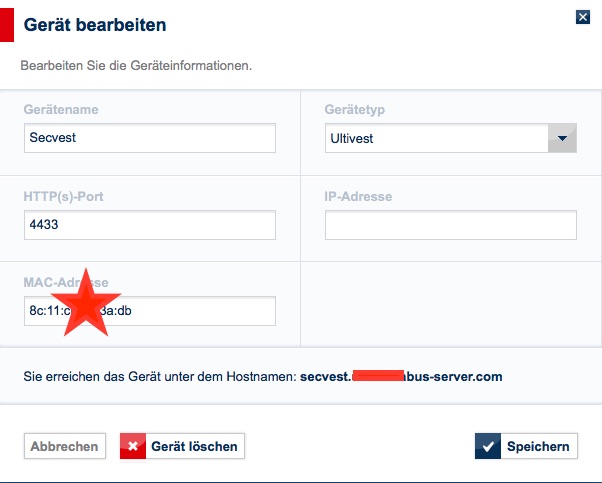

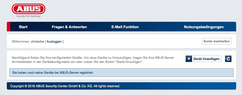

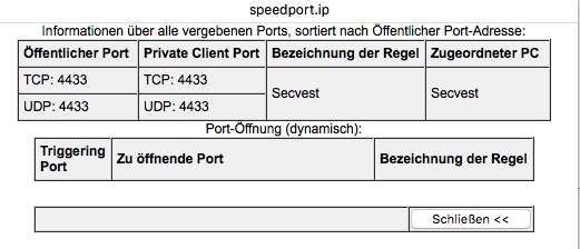

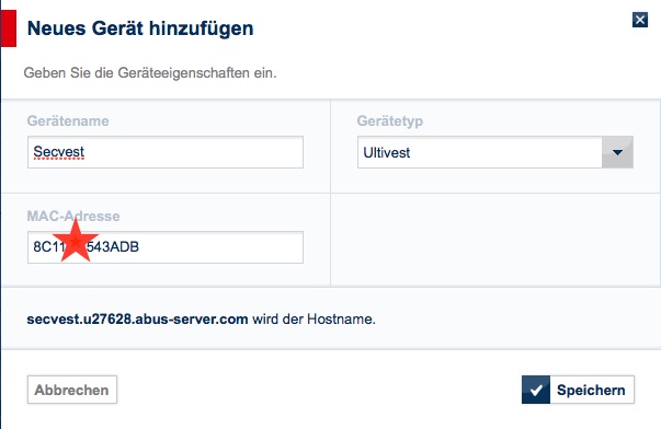

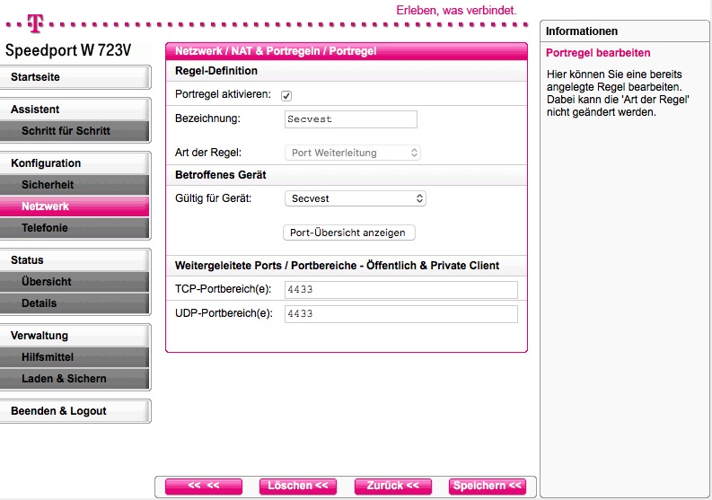

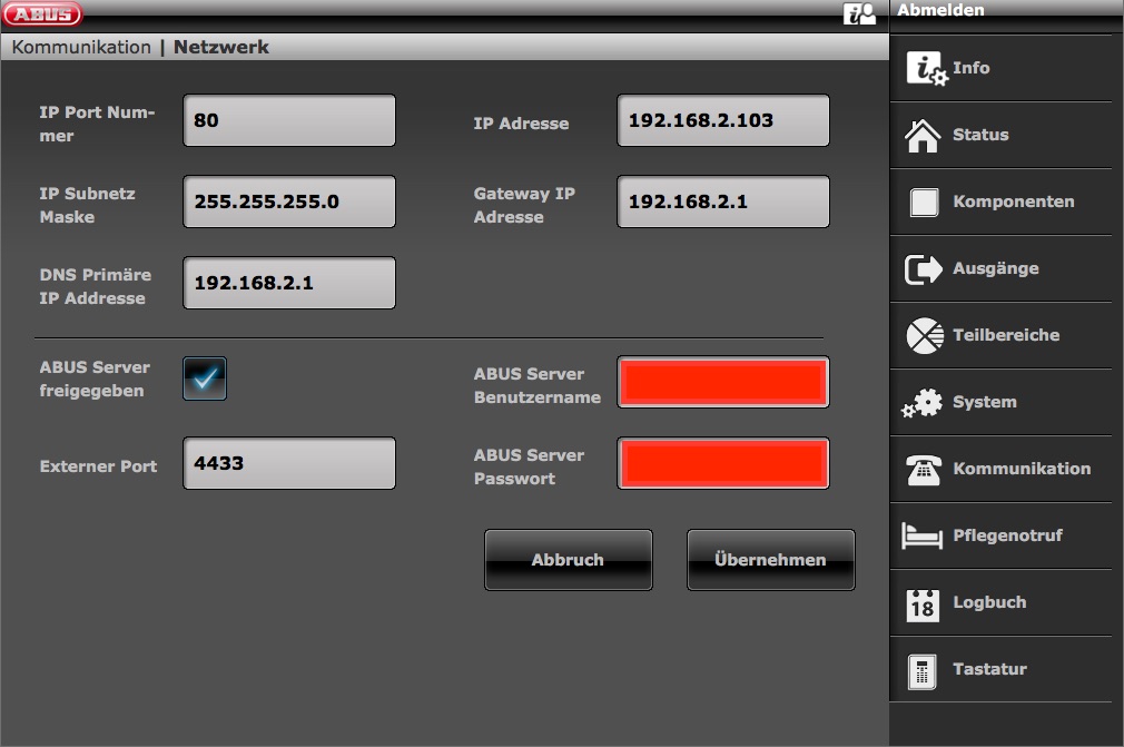

hier die Fotos....

dein erster fehler ist das du aus einer Secvest eine Ultivest machen möchtest.
Die Secvest findet sich bei richtig eingestellten Parameter, automatisch im Server.
Außerdem kannst du dem Speedport nicht vom Heimnetzwerk auf deine Secvest über den externen Link oder App zugreifen.

(16-02-2016 18:53)drache13156 schrieb:  dein erster fehler ist das du aus einer Secvest eine Ultivest machen möchtest.
Ich kann garnichts anderes wählen als eine Ultivest! Also, ich kann auch nicht nichts angeben!
16-02-2016, 18:56
RE: Secvest APP & ABUS-Server
die Zentrale findet sich von alleine im Server.
Lösche bitte alle daten für die Ultivest.

wenn du die Konfiguration der Port-Weiterleitung richitg eingegeben hast, dann findet sich die Secvest selbstständig im Server.
WICHTIG: ist die richtige Konfiguration der Zentrale und des Router.

Also oben sind doch die Fotos zu sehen!? Wäre Dir sehr dankbar wenn Du mal drüberschauen könntest! Im Moment bekomme ich nämlich noch nichts an Ergebnissen zu sehen! Sieht so aus ....

Ganz einfach: du schaltest die Option "ABUS Server Freigeben" kur aus und loggst dich aus. Danach wieder einloggen und die Option aktivieren.
Die erste Registrierung findet wohl nur bei Aktivierung statt. Wenn es zu diesem Zeitpunkt nicht ging (z.B. weil die Konfig noch falsch war oder eine andere Anlage eingetragen war) geht es nicht, auch wenn das danach korrigiert wir.
19-02-2016, 12:10
Vielen Dank nochmal an alle! Mittlerweile hat es funktioniert! Der Bus Server hat die Secvest wirklich automatisch erkannt nachdem ich alles aus dem Bus Server gelöscht habe! Alles grün und über die App steuerbar! ;.) Danke nochmals!

Du hast schon recht, es wurde oft das Thema behandelt! Aber es war in den Beiträgen, welche ich gelesen habe nie die rede davon, das man die Daten des Abus Server nur an der Secvest alleine eingibt! Entweder hab ich das in der Errichteranleitung überlesen ( was ja durchaus sein kann!) oder es ist ansonsten wirklich schlecht beschrieben! Hätte ich gewusst das es so einfach ist... dann wäre das garkein Problem gewesen! Aber wiedersagt... es ist so wie es ist! Und jetzt geht es... und das ist gut so! ;-)
