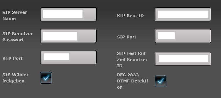

bräuchte mal Eure Hilfe zur Einrichtung VoIP in Verbindung mit dem Speedport W724V.
Bisher dachte ich immer die E-Mail Funktion ist für mich ausreichend, aber wenn die Anlage das schon kann...dann würde ich es auch gerne testen.
Im Anhang habe ich mal die Bilder der Alarmanlage und der Speedport Oberfläche eingefügt.
Was muß ich wo eingeben?
Habe mittlerweile viel gegoogelt aber Speedport in Verbindung mit der Abus nicht fündig geworden.
Vielen Dank im Voraus für Eure Hilfe

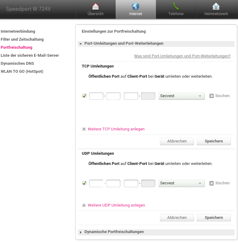

(26-05-2016 23:11)smith007 schrieb:  Das gilt nur wenn du die Fritz hinter einem Router hast sowie ich.
Bei Einsatz einer Firewall oder eines Routers sind für die IP-Telefonie folgende Portfreischaltungen erforderlich:
UDP (out): Ports 5060, 30000-31000, 40000-41000, 3478, 3479
UDP (in): Ports 5070, 5080, 30000-31000, 40000-41000
TCP (out): Port 80, 443
Ich verstehe leider nicht ganz wie ich das im Speedport eingebe?
Es gibt zur Auswahl Dynamische Portfreischaltungen und Port-Umleitungen und Port-Weiterleitungen.
Denke es geht um die Dynamische Portfreischaltungen.
Dort muß ich folgendes eingeben:
- Auslösender Port
- TCP oder UDP?
- die zu öffnenden Ports (TCP/UDP) sind auch mehrere möglich. Immer 2 Felder.
28-05-2016, 13:04
RE: VoIP mit Speedport W724V einrichten
Hi Timo,
die dynamische Portweiterleitung funktioniert
so, das erst eine Anwendung von innen nach ausssen die Regeln
für die Eingehende Portweiterleitung auslöst.
Das wäre nicht das richtige.
Wenn must du eine statische Portweiterleitung festlegen.
Das ist der Punkt TCP/UDP Umleitungen.
Hier gibst du den externen Portbereich an und dann den
internen Portbereich auf den umgeleitet wird.
In dem Fall dann eine 1:1 Umleitung.
Abschliessend noch das Gerät auf den das ganze angewendet wird.
In der Anleitung Seite 81.
Für dich von Interesse ist hier eh nur der Bereich IN der UDP Ports.
Ziel ist dann die Abus EMA.
Raus geht eh immer alles.
Du kannst auch die RTP-Portrange von 30000-31000 mal auf 10000-10060 umstellen.
In einem Beitrag (Ip-Phone Forum) habe ich gelesen das der Sip-Server der T. nur an diese weiterleitet
und sich der jenige gewundert hat, warum auf der T. Seite das anders beschreiben ist.
Ich habe das bei mir so gelöst indem ich in der Fortigate nur den STUN und SIP Server der T. mit alle Bereichen
auf meine Fritz geleitet habe. Das kann man wohl so in der 724V nicht machen.
Von daher muss man hier eine gezielte Portweiterleitung einstellen.

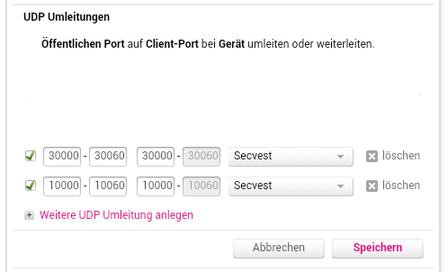

29-05-2016, 09:55
Vielen Dank für die super Tipps.
ich kann nur folgende Dinge eingeben (Bild)
Muss ich dann immer das gleiche eingeben?
Bsp.:
5070-5070 5070-5070
5080-5080 5080-5080
30000-31000 30000-31000
40000-41000 40000-41000
Und jeweils die Secvest dahinter?

29-05-2016, 15:51
(29-05-2016 09:55)timo20379 schrieb:  Oh noch was...
die ports 5070 und 5080 kann ich nicht auswählen.
bekomme die Meldung dass diese intern genutzt werden.
Da ich selber meine 921V nur als Reserve-Router nutze
war mir das entfallen, dass die Dinger ja schon einen SIP-Client
haben der die Ports nutzt. Sonst kann man ja schlecht
VOIP nutzen.
Soweit ich gelesen habe kann man auch einen anderen Sip-Port angeben,
wobei sich der RTP-Port dann analog ändert (+2).
Das deshalb, weil ja auch mehrere Geräte mit Voip funktionieren müssen.
Infos siehe hier: http://www.tecchannel.de/a/voip-hinter-e...l,433069,6
Soweit ich das verstanden habe ist man auch nicht zwingend auf den
Port gebunden. Wichtig ist nur das man in Bezug auf SIP-Port und RTP-Port die richtige Abhängigkeit bildet.
Das kann sehr unterschiedlich sein. T. nutzt hier wohl den 30000er Bereich.
Wie ich aber schon letztens erwähnte könnte das auch der 10000er sein.
Hier muesste man mal probieren.
Probiere mal hier nur eine Portweiterleitung der UDP RTP-Ports.
Nimm mal den 10000er und den 30000er da ich nicht weis was hier bei T. nun richtig ist.
Es werden hier immer 2 Ports pro Gespräch belegt (bidirektional).
Anfangsport ist immer eine gerade Zahl.
Also:
UDP 10000 -10060 -> Abus
UDP 30000 -30060 -> Abus
Den SIP-Port lass erstmal ausser acht.

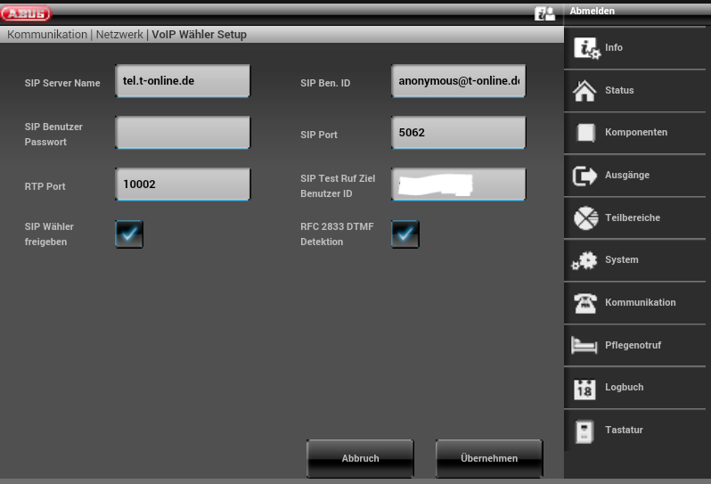

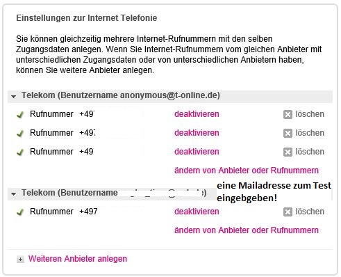

Hast du mal im Kundencenter nachgeschaut ob du "automatischen Login" aktiviert hast?
Wenn ich das aus deinem Bidl richtig entnehme scheint das aber der Fall zu sein.
Wenn ja gib in der Abus folgendes ein und mache einen Testanruf:
SIP-Servername: tel.t-online.de
SIP-Ben ID: anonymous@t.online.de
SIP-Benutzer-Passwort: <leer> (wenn was gefordert wird dann 1234 eingeben)
SIP:Port:5062 (oder mal 5060 testen)
RTP-Port: 30002 (oder 10002)
SIP-Testruf-Benutzer ID: <deine Telefonnummer am besten Mobil>
Warum bei Testruf von ID die Rede ist,
verstehe ich jetzt nicht, denke aber
das hier eine Telefonnnummer gefordert wird.
Beim Format musst du mal testen ob International oder National (nur Vorwahl).
Geht mir jetzt hauptsächlich darum, ob sich da überhaupt was tut und
was im Log steht. Mach das aber nicht nachts, da ich nicht weis
wie die Rufnummer aufgelöst wird und nicht jemanden aus dem Bett klingelst.
Gib mal bescheid was sich hier tut.
Ich schau mal ob ich hier noch weitere Infos zu finde.
Ach ja teste bitte auch mal dann deine eigene Telefonleitung ob
da noch alles geht. Ich denke du nutzt ja auch noch eigene Geräte
zum Telefonieren am 724V oder?
Wenn du also feststellst, das nach der Portweiterleitung die anderen Geräte nicht mehr
gehen (hier mal beide Richtungen testen Anrufen und Rausrufen),
müssen wir die Sache anders angehen.
Wobei mir grade einfällt das ich garnicht weis, ob du andeinem Anschluss überhaupt
auf IP-Based umgestellt bis. Hast du noch einen NTBA bzw. Hast du einen ISDN Anschluss?
Wenn ja dann ändert das natürlich das Gesamtkonzept.
Aber laut deinem Bild sollte das schon IP-based sein.
Gruß Christian

Hallo Christian,
zunächst einmal vielen dank für deine super Hilfe!
NTBA habe ich nicht mehr. Rein den speedport direkt angeschlossen.
Im speedort habe ich wie beschrieben alles eingegeben. Telefon getestet ... alles i.O.
An der Alarmanlage alle Daten wie beschrieben eingegeben und alle Varianten versucht. Leider ohne Erfolg.
Fehler beim Test anruf " Fehler SIP Konfiguration...SIP
Siehe Bilder
Gruß Timo
