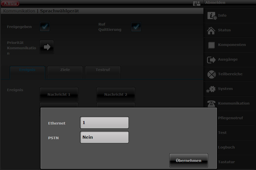

Im Bereich "SPrachwählgerät"
freigegeben angehakt
Priorität Ethernet 1, PSTN nein
Nachricht 1 konfiguriert und unter Ziel einen Kontakt gewählt

Im Bereich "Sprachwählgerät"
freigegeben aktiviert
Nachricht 1 konfiguriert und unter Ziel den untersten Eintrag SIP Benutzer ID auswählen (muss vorher angelegt werden, siehe nächster Punkt)
In Kontakten unter SIP ID wieder +49176.... allerdings OHNE @192.168.xxx.1
Es dürfen bei Telefonnummer 1 und 2 keine weiteren Nummern drin stehen.
Anschließend ins Benutzer Menü gehen und Anlage neu starten!
Nach dem Neustart wieder als Errichter anmelden und unter "Test" das Sprachwahlgerät auswählen. Anschließend über Ethernet den SIP Benutzer 1 auswählen und anrufen lassen.
Wichtig: in der Fritz Box muss bei der Anlage des Telefonie Gerätes die Funktion: "Anrufe aus dem Internet zulassen aktiviert sein". Die angelegte ID 620/621 oder ähnlich wird nicht benötigt!
Anschließend sollte die Anlage den hinterlegten Benutzer anrufen Smile

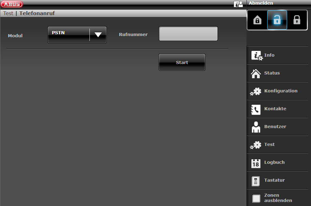

Dennoch bringe ich keinen Testanruf zum Laufen. Ich gebe korrekt ein, dass der Ethernet Weg Prio hat:
Aber wenn ich mich dann als Benutzer einlogge und einen Testanruf auslösen will, dann wird mir nur das Modul PSTN angezeigt:
Woran könnte das liegen?
Danke euch für den Tipp.
05-03-2020, 17:06
RE: Abus Secvest - bekomme VOIP nicht zum Laufen
Also bei mir muss ich auf PSTN klicken und kann dann den gewünschten Weg auswählen und testen. Was passiert denn bei Dir, wenn Du da drauf klickst?
