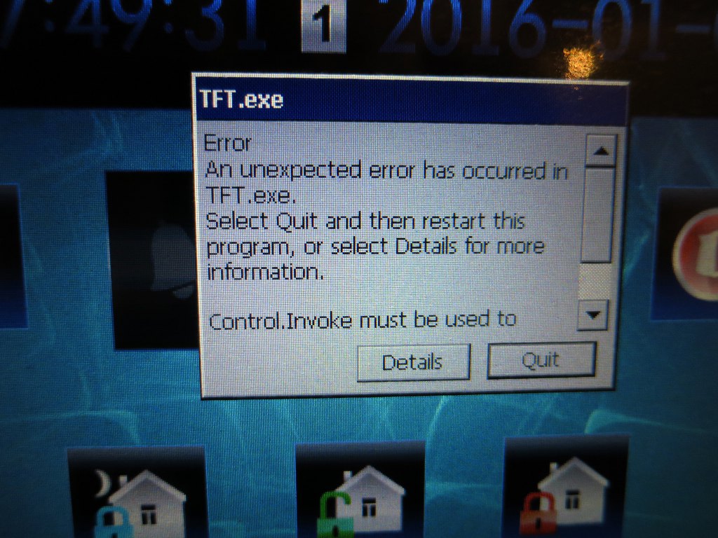

Ich kann das INT-TSI durch bestimmte Bedienhandlungen reproduzierbar zum Absturz bringen:
Die Anlage ist im Zustand unscharf. Ich drücke das Icon unscharf und breche das aufpoppende Codeeingabefenster mit X ab. Unmittelbar darauf kommt ein Fenster mit folgender Fehlermeldung:

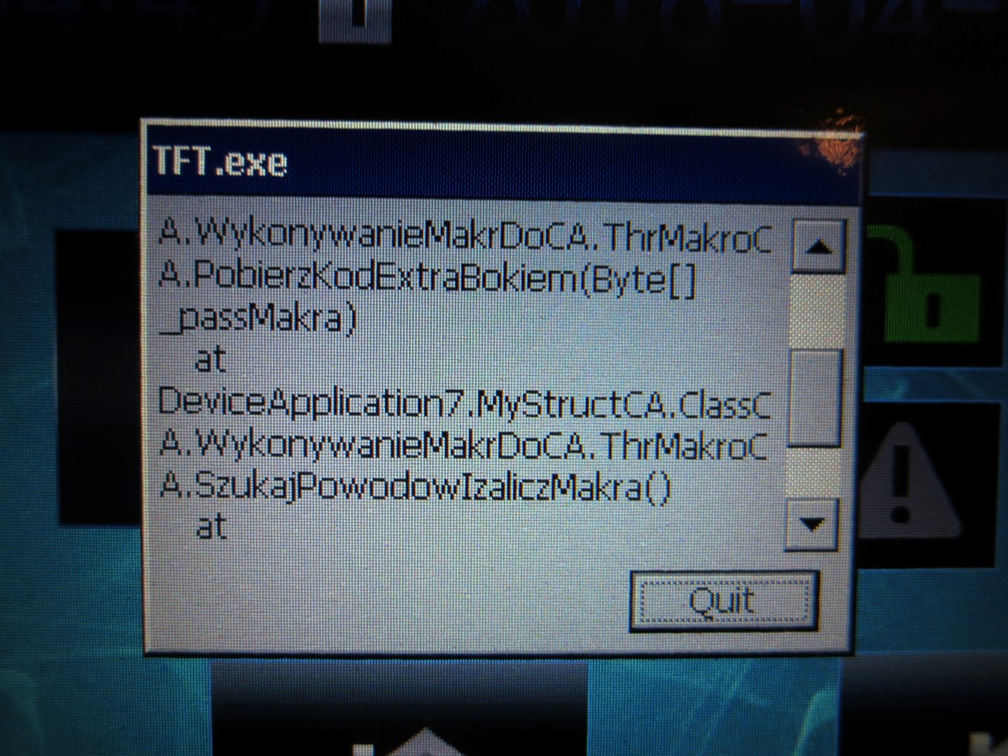

Es reagiert dann nichts mehr außer der Button "Quit". Dann steht der Bildschirm für rund 20 Sekunden eingefroren (Uhranzeige bleibt auch stehen) und das INT-TSI bootet neu bis der Startbildschirm wieder erscheint.
Der Unscharfbutton enhält folgende Befehle im Makro:
Alarm cancel [1-3]
disarm [1-3]
Hat das Problem noch jemand?

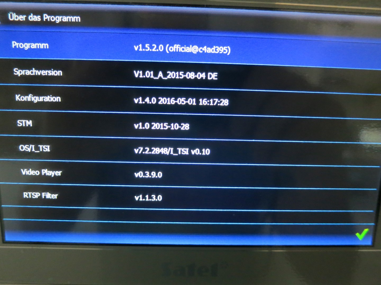

Ein Screenshot der Details der Fehlermeldung sowie die installierte Softwareversion wäre vielleicht hilfreich.
27-04-2016, 21:34
RE: INT-TSI: reproduzierbarer Absturz
(27-04-2016 07:55)Animal schrieb:  Ein Screenshot der Details der Fehlermeldung sowie die installierte Softwareversion wäre vielleicht hilfreich.
Ich nutzte TSI-Builder 1.1. Im Handbuch des INT-TSI Kap. 10 steht:
"Das Programm TSI Builder aktualisiert die Firmware des INT-TSI Bedienteils automatisch. Neue Version der Firmware wird auf der Speicherkarte während der Synchronisierung gespeichert. Die Firmware wird nach dem Einstecken der Speicherkarte ins Bedienteil und seiner erneuten Einschaltung aktualisiert."
Damit sollte die neueste Firmware drauf sein. Wie man die Version auslesen kann, habe ich im Handbuch nicht gefunden.

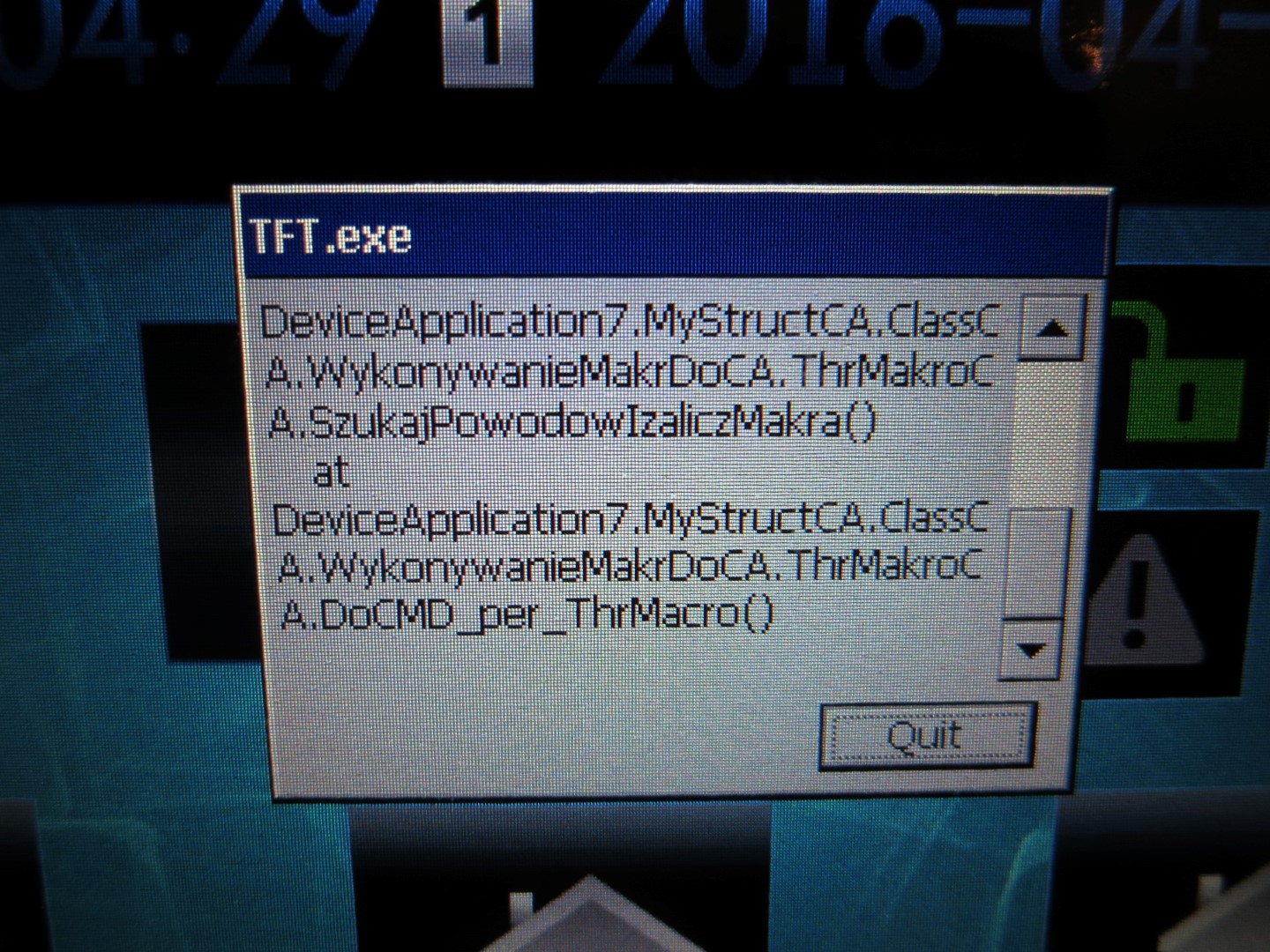

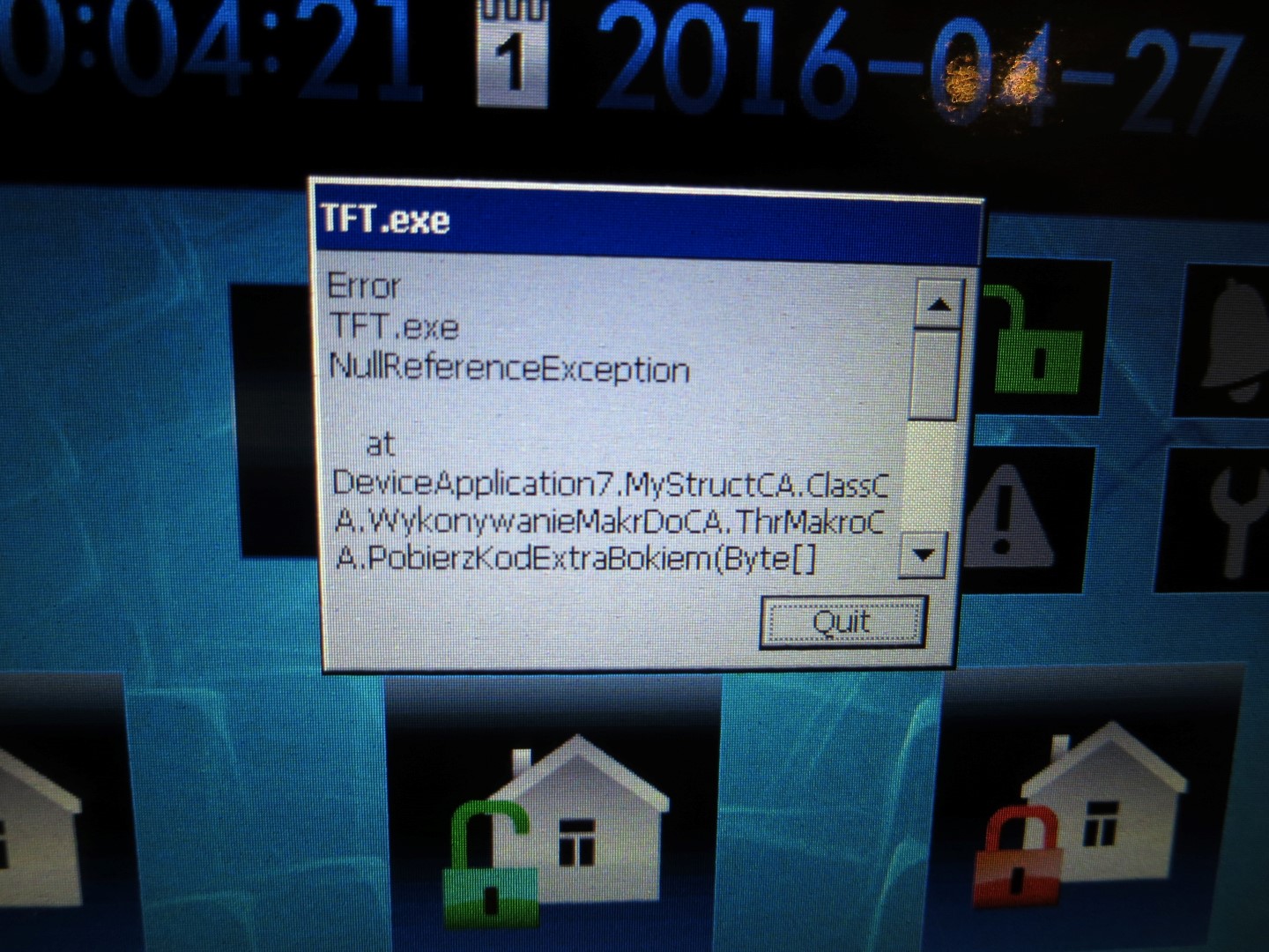

Detailfehlermeldungen sind nicht sehr aussagekräftig:

Der Ursache für den Absturz ist definitv ein Programmierfehler. Jedes User Interface muss so fehlertolerant programmiert sein, dass es durch mehrfaches Drücken von Buttons eben nicht abstürzt.
Die Fehlermeldung "NullReferenzException" deutet auf einen Fehler in der Ausnahmebehandlung (Exception Handling) hin. D.h. beim zweiten Drücken wird die Funktion erneut aufgerufen bevor der erste Aufruf beendet wurde. Dadurch entsteht vermutlich die Exception welche nicht gut abgefangen wird und letztendlich die Fehlermeldung anzeigt.
Die Frage ist allerdings, ist der Fehler bereits in der Standard Firmware enthalten oder durch die DIY-Programmierung im TSI-Builder. Um den Fehler einzugrenzen würde ich die originale Firmware einspielen und wahllos auf die Buttons drücken. Da darf nichts abstüzen. Wenn kein Absturz mit dem orig. Firmware passiert, liegt's eher an der Programmierung im TSI-Builder.

Am Besten benutzt du die Tools Update OS und Update STM zur Kontrolle und zum Update.
[Bild: d8gypele6ksaop6rs.jpg]
Ich habe die gleiche Vorgehensweise wie bei Dir getestet, da ist der Absturz nicht aufgetreten.

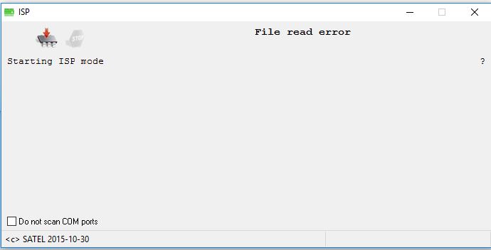

Update INT-TSI STM geht nicht. Erst stand da V1.00 2014-05-13,
jetzt steht da v1.00 2015-10-28, aber das steht da auch, wenn das INT-TSI garnicht am PC hängt.
Klicke ich auf das IC-Symbol erhalte ich:
Welches File kann da nicht gelesen werden und woher bekomme ich es?

Schlecht dokumentiert im TSI-Builder. Beim OS-Update hat er mir noch den Pfostenstecker gezeigt, auf den ich den USB-Adapter stecken muss. Beim STM-Update hat er nichts angezeigt. Man muss aber den Stecker auf den anderen Anschluss umstecken Angry

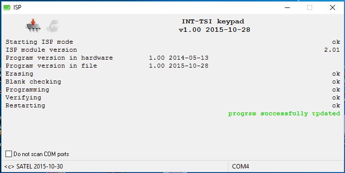

Update ging jetzt:
Aber: Der Fehler bleibt. Ich brauche im Eingabefeld nur auf das X drücken, schon kommt wieder die gleiche Fehlermeldung wie vorher.

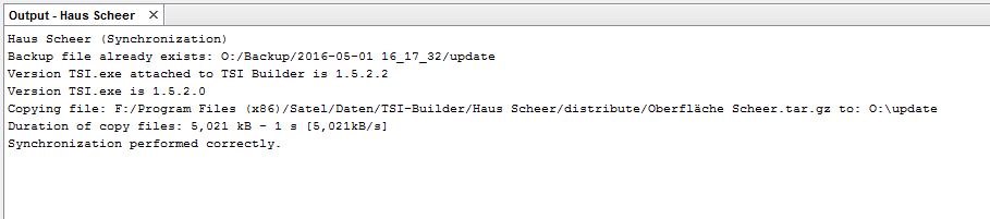

Ich habe festgestellt, dass das Update der TFT.exe von Version 1.5.2.0 auf 1.5.2.2 zwar mit Erfolgsmeldung von TSI-Builder auf dei SD-karte geschrieben wird, aber es kommt auf dem INT-TSI nicht an. Er macht zwar ein Update, aber gem. den ausgelesenen Versionsständen ist noch die 1.5.2.0 drauf. Ist das bei euren Displays auch so?

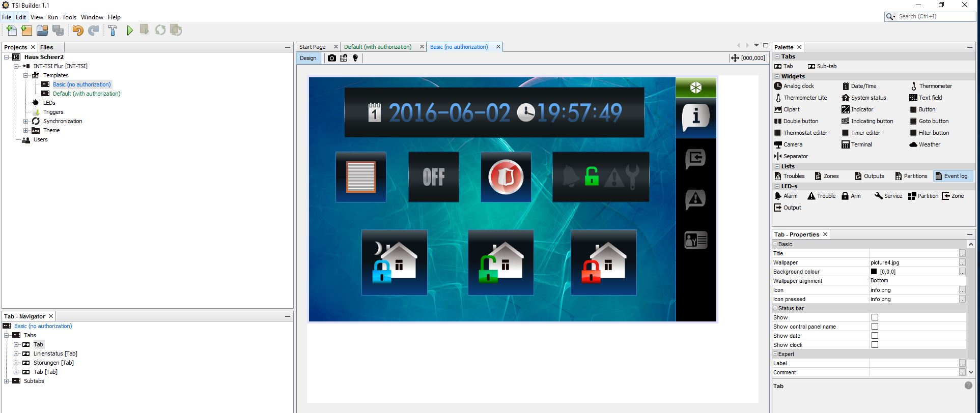

Ich arbeite im Template Basic (no authorization), wenn der Absturz passiert. Hat der TSI-Builder vielleicht damit ein Problem, dass ich ohne als User angemeldet zu sein versuche unscharf zu schalten. Wie macht ihr das?
