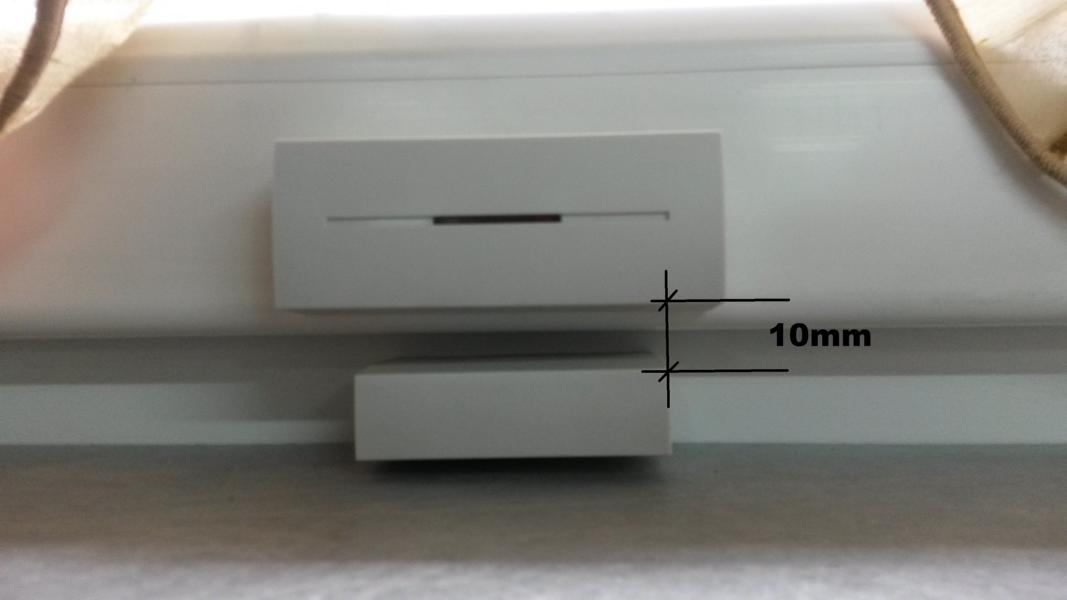

Ist dieser Abstand noch im "grünen Bereich" ?
Da mein Fensterflügel 25mm höher sitzt brauch ich den Abstand damit ich das Fenster bei Bedarf noch kippen möchte, siehe Foto.

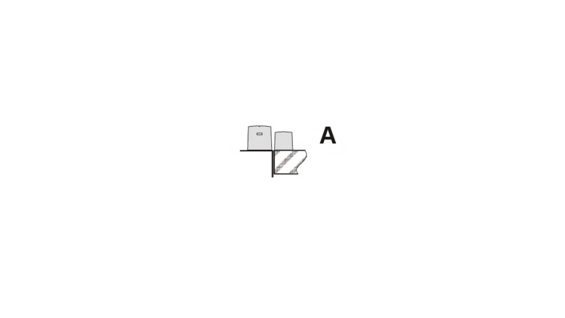

Bei der Höhe bin ich mir auch nicht sicher, sollte aber wohl so wie auf dem Bild A in der Anleitung moniert werden.

10 mm ist wohl grenzwertig. Kannst Du nicht auf die Seite ausweichen ?
02-01-2016, 16:42
RE: JA-83M abstand zum Magnet?
Hi
Nur ungern. Bei meinen Testversuchen waren 20mm die Grenze. Darum dachte ich das 10mm wohl noch reichen würde um auf der sicheren Seite zu sein....
Danke!
02-01-2016, 17:33
Also laut Anleitung sollten es nicht mehr als 5mm sein. Zugegeben in der Praxis ist der Schaltabstand in der Praxis meist größer als die angegeben 10mm. Mir wäre es aber zu heikel. Zum Anderen sollte der Melder auf den Rahmen und der Magnet auf den Flügel. Evtl einen verdrahteten Melder an einen 81m? Die sind dann schmaler und Du könntest einen kleinen Magnet von unten auf den Rahmen aufbringen.
02-01-2016, 22:17
Wenn die tatsächlich so verbaut sind wie auf dem Bild zu sehen ist das ohne Probleme möglich.
Praxis schlägt Theorie.
Gruss Tim
02-01-2016, 22:51
Shy RE: JA-83M abstand zum Magnet?
Hi Tim
Dann bin ich ja beruhigt.Shy
Es wird sich ja zeigen ob der Abstand probleme macht...
Danke an alle.
Charly
