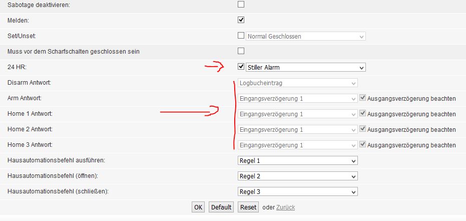

Wenn ich 24HR einstelle, werden mir die anderen Alarme deaktiviert (s. Anhang). Wird der Sensor denn in dieser Einstellung immer noch so wie bisher reagieren (Anlage scharf -> Tür wird geöffnet -> Countdown/Verzögerung läuft -> man hat nun Zeit, unscharf zu schalten)?
Das muss auf jeden Fall gewährleistet werden und zusätzlich 24HR (und damit z.B. stiller Alarm -> Auslösung von Meldung via Contac-ID). Kann derzeit nicht live testen.

Du hast es in deinem Bildschirmfoto markiert. Es ist dann egal, ob die Anlage scharf ist oder unscharf. Die Reaktion in Deinem Fall ist stiller Alarm. (Feld neben 24 hr)

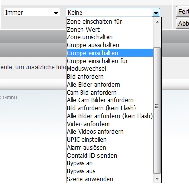

RE: Öffnen / Schließen eines Türkontaktes als Meldung via CONTACT-ID verschicken
Regel: Durch Sensor ausgelöste Aktion
Zeit: Immer
Aktion: Contakt-ID senden
Und dann in das Feld die 16-stellige ID eingeben.

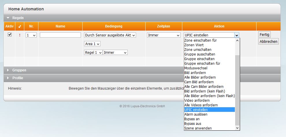

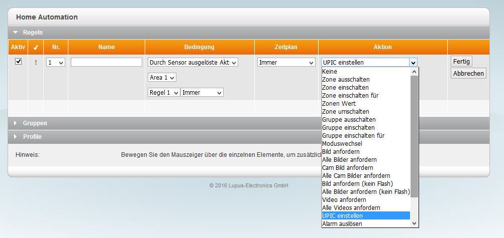

Diese Aktion wird bei mir leider nicht angeboten (s. Screenshots). Ich habe eine XT2 Plus mit Software HPGW-G 0.0.2.14S.
Welche Anlage und SW-Version verwendet ihr, wenn es eine Aktion "Contact-ID" gibt?
Andreas.
Also bei mir sieht es so aus. Habe die neuste Firmware installiert...

Welche Anlage mit welcher Software hast du genau? Habe auch mal deswegen beim Support angefragt - Antwort:
" ... diese Funktion gab es noch nie in der XT. Wir würden auch nur ungern den Kunden ermöglichen auf die Contact-ID Protokoll Kommunikation Einfluss zu nehmen..."
