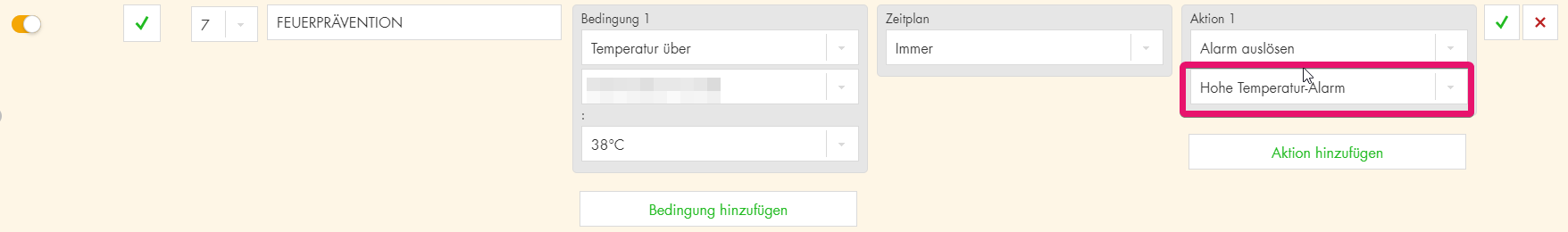

So, der Lupus-Support wusste Bescheid.
LUPUS Support schrieb:Damit Ihre Sirene bei einer zu hohen Temperatur nicht angeht, müssen Sie bei den Automationsregeln als Aktion (Hohe Temperatur-Alarm Still) auswählen. Der Zustand, in dem sich die Zentrale befindet also scharf oder unscharf ist in diesem Fall nicht relevant. Die Aktion wird wie eingestellt durchgeführt unabhängig von dem Status der Zentrale.
