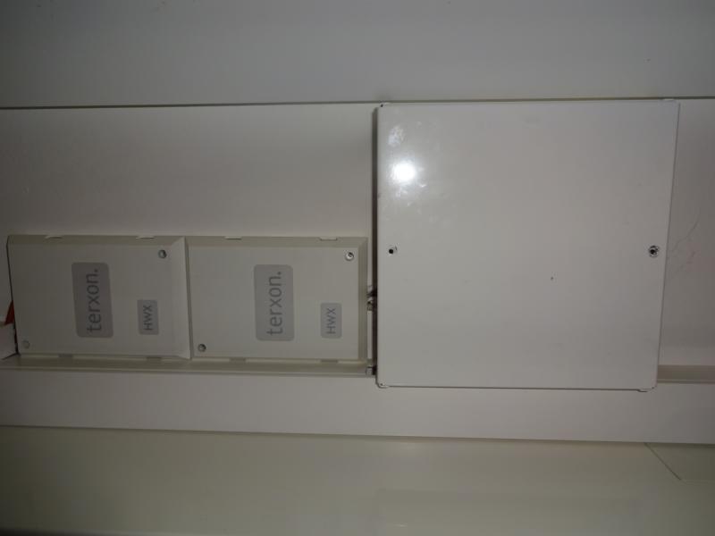

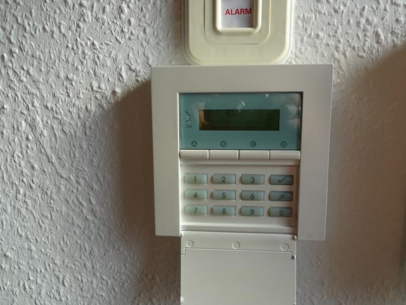

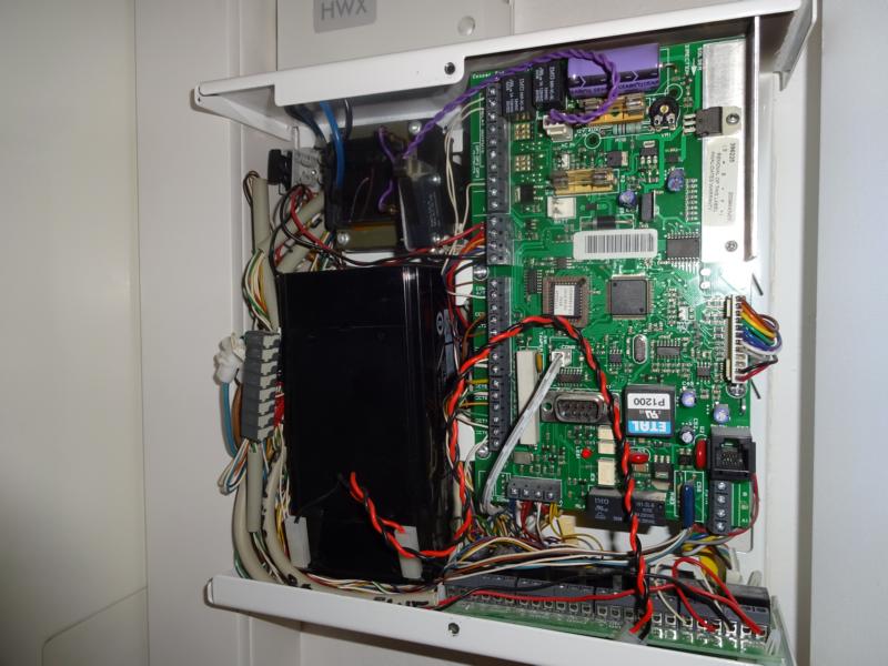

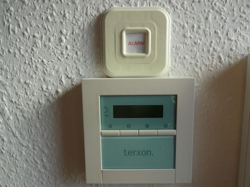

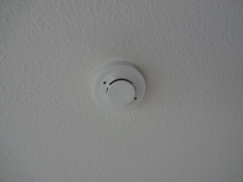

Hier Bilder der Anlage (im 2. Bild ist der Akku aktuell abgeklemmt):
