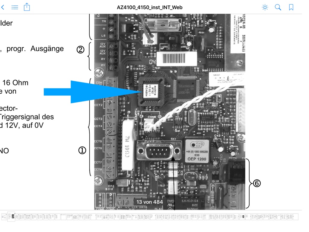

Die Ursachen sind wohl vielfältig. Das kann sich jetzt aus meiner Sicht von thermischen Bauteilproblemen über kalte Lötstelle bis zum defekten Eeprom erstrecken. Kältespray, Oszilloskop und Datenlogger für die Spannung ist hier wohl angesagt um das Problem ohne Erfahrungswert bei der Reparatur dieser Platinen einzugrenzen. Schaltpläne gibts ja nicht. Wenn du auch den Fehler findest, wer weis ob es vom Bauteil her möglich ist einen Ersatz zu bekommen. Das braucht zur erfolgreichen wieder Inbetriebnahme für eine Alarmanlage meiner Meinung nach zu viel an Standzeit.
Vorschlag; Besorg dir eine Ersatzplatine und du hast erstmal Ruhe. Gibt oftmalig günstig ganze MX Anlagen in der Bucht oder anderen Plattformen. Da hast dann für schmales Geld auch gleich wieder ein Reserve Bedienteil und auch den Trafo im Ersatzteillager. Reparaturversuch ist ja dann immer noch möglich wenn Zeit, Muse und Gerätschaft vorhanden ist.
Kannst ja nach erfolgter Kontrolle deines Neuzuganges ohne viel nachzudenken und herumzuschrauben gleich mal den Eeprom tauschen und sehen ob es bei der Reserveanlage dann auch diese Datendemenz gibt.

ein ähnliches Problem hatte ich auch. ABUS hat eine Serie von Platinen bezogen, bei denen das EEPROM fehlerhaft ist und nach einiger Zeit den Geist aufgibt. Das was du schilderst, hört sich ganz danach an. ABUS hat für solche Fälle die Gewährleistung auf 3 Jahre verlängert. Wenn du innerhalb dieses Zeitraums bist empfehle ich dir, dich mit ABUS in Verbindung zu setzen. Ich habe von dort diese Auskunft bekommen:
"Der von Ihnen beschriebene Fehler lässt auf einen Defekt Ihres EEPROMs‘ (Speichereinheit) schließen. Es wurde unsererseits zeitweise bei der Produktion der Terxon auf einen anderen Hersteller der EEPROMs umgestellt. Hierbei haben wir feststellen müssen, dass diese vermehrt kaputt gehen, weshalb wir bei diesem Fehler die Gewährleistung auf 3 Jahre verlängern.
Sie können die Anlage bei Ihrem Händler reklamieren und bekommen hier kostenfrei ein Austauschgerät. Die Platine einzeln haben wir leider nicht – sie können aber natürlich aus der Austauschanlage die Platine ausbauen und nur diese tauschen."
Mein Händler hat sich dann mit ABUS in Verbindung gesetzt und mir eine neue Anlage geschickt. Ich habe nur die Platine ausgetauscht und alles wieder zurück geschickt. Du musst dann nur das Porto selber tragen.

Erst mal vielen Dank an alle Verfasser und besonders an Hans: dein Tipp war Gold wert. In der Tat hat Abus über den Händler die Alarmanlage kostenfrei getauscht. Gründe wurden nicht genannt, aber ich habe auf die genannte Schwäche mit dem EEPROM-Chip verwiesen.
Der neue Chip ist direkt auf die Platine gelötet und nicht mehr gesteckt. Die Bezeichnung/Nummer/etc. sind aber identisch. Nach dem Wechsel der Platine sind alle Funktionen inkl. Verbindung zum Rechner i.O.
